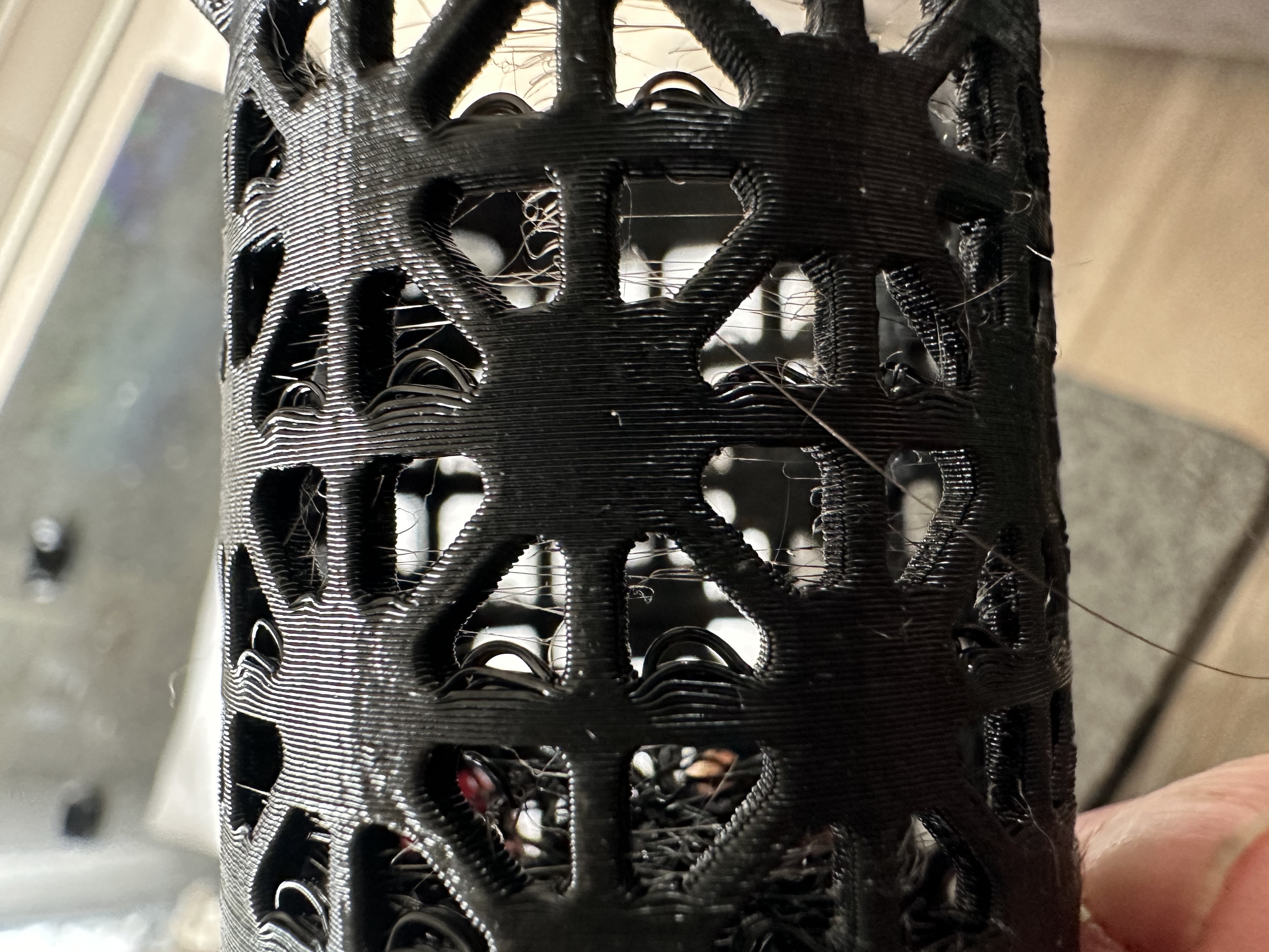

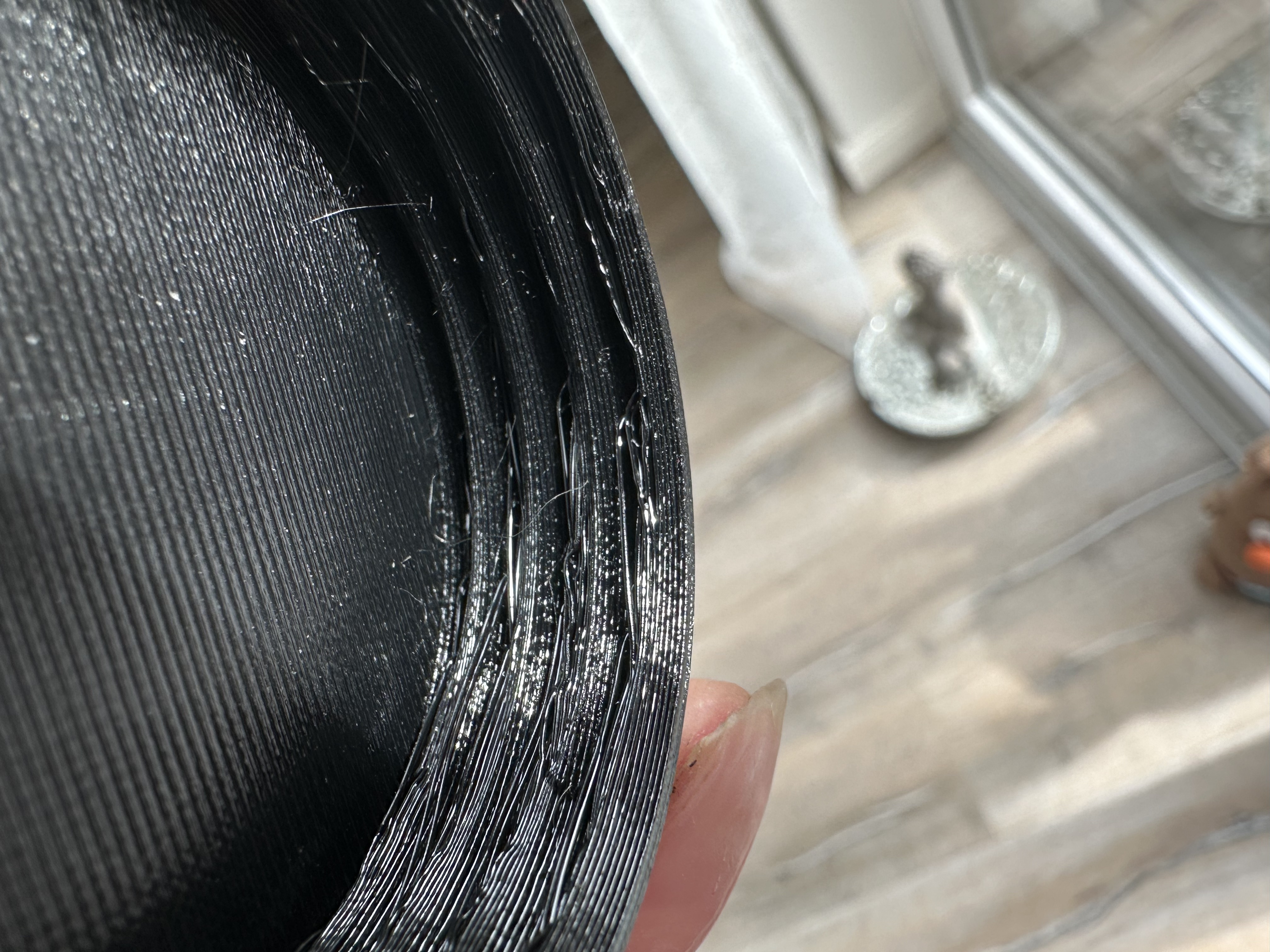

Was muss ich verbessern, sieht doch komisch aus
Hallo
ich habe den Eindruck, dass ich einfach einen Fehler drin habe, aber ich sehe den einfach nicht! Bei der Z Kalibirierung ist meine Ansicht nach alles in Ordnung
Würde mir jemand helfen um dieses zu optimieren

Noch ein Bild

RE: Was muss ich verbessern, sieht doch komisch aus
Das , was ich da sehe, hat auch wenig mit der Z-Kalibrierung zu tun, sondern vielmehr mit dem Bridging. Du versuchst, Überhänge ohne Support zu drucken. Dabei müssen Temperatur und Flow stimmen - zuviel Material und es macht das selbe, wie bei der gut gemässteten Sau - zwischen den Pfoten hängt die "Wampe" schön durch... Etwas magerer, und der "Faden" wird "gespannt" rüber gezogen. Dazu etwas (mehr) Bauteillüfter und die Schwerkraft hat weniger Zeit, den Faden "anzugreifen"...  Und, beim ersten Bild ist es wohl ähnlich - du druckst da ein Gewinde rein. Je niedriger die Layerhöhe, desto mehr Überlappung hat der nächste Layer zum vorher gehenden. Je höher die Layerhöhe, desto schneller muß weiter nach außen gesetzt werden, desto weniger Überlappung zum unteren Layer...
Gruß, Digibike
