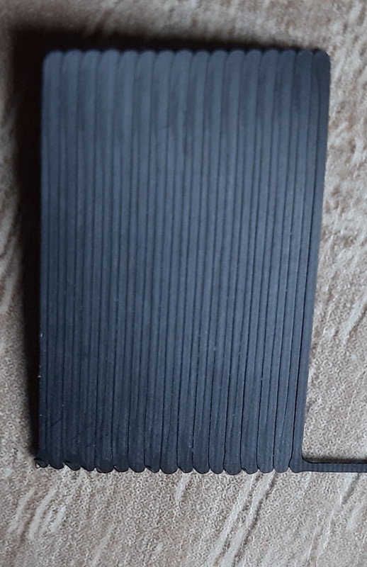

Hallo zusammen

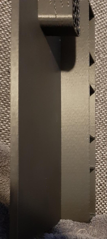

bin jetzt auch stolzer Besitzer eines MK3S und natürlich fest am probieren.
Kurz angerissen mein Problem :
ich habe ihn gebraucht gekauft, vor Ort einen Probedruck gemacht, der sehr gut ausgesehen hat, zu Hause angekommen, natürlich gleich Filament rein und probiert, Ergebniss eher mau, hier ein bisschen eingelesen und zu dem Entschluss gekommen, das Filament ist FEUCHT.
also 5 Stunden bei 45 grad in den Ofen, dann drucken, na ja, aber es lässt mir keine Ruhe, anderes, neu verpacktes Filament genommen, auch nicht gravierend besser, dann mit den Profilen im Slicer gespielt, etwas Verbesserung, aber nicht annähernd so wie beim Probedruck.
Ich verwende bei Probe und Druck das Etrudr Filament 1,75mm, 0,4mm Düse, PLA NX2 bei 205 Grad, Bett 60 Grad, 20% Infill, 0,2 Quality @ MK3, 5 Deck 4 Bodenschichten,Extrusionsfaktor 1

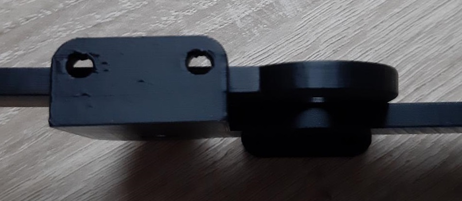

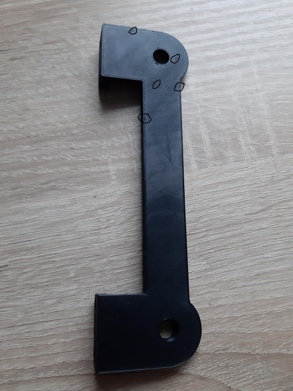

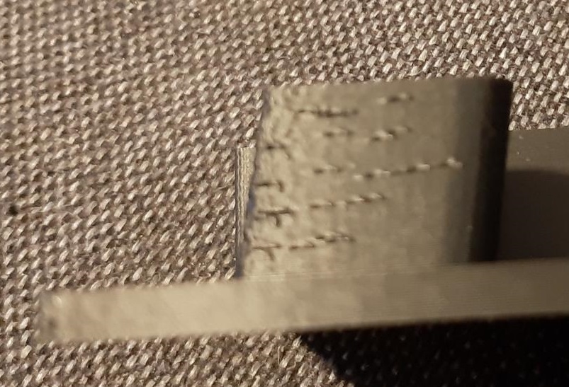

jetz hab ich nachstehenden Teil fotografiert, auf einer Seite, finde ich nicht so unhübsch, auf der andern kleine Bläschen ersichtlich, aber bei dem kleinen Teil, das ja auch mit den gleichen Einstellungen gedruckt wird, sind ja riesige Löcher, wie ist das möglich, gibt es da Abhilfe?
Hab mich natürlich zuerst hier und auf anderen Seiten ein bisschen durch gelesen, aber nicht das passende gefunden.
vielen Dank vorab, Snerd
ich weiss, die Bilder sind nicht berauschend, aber ich glaub man sieht was ich meine !

Sieht eher nach Saumdefekten aus (Slicerprofil). Das müsste über Rückzugs- und Wischeinstellungen zu lösen sein.

Zusätzlich zu den markierten Einstellungen könnten es auch der Extrusionsfaktor oder der K-Wert sein.
Als erstes solltest du herausfinden, ob die Lücken am Anfang oder am Ende der Linie entsteht. Dann weist du, ob es am Retrtact oder Deretract liegt.

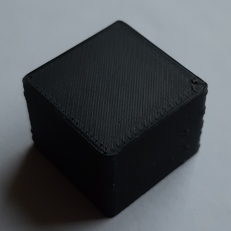

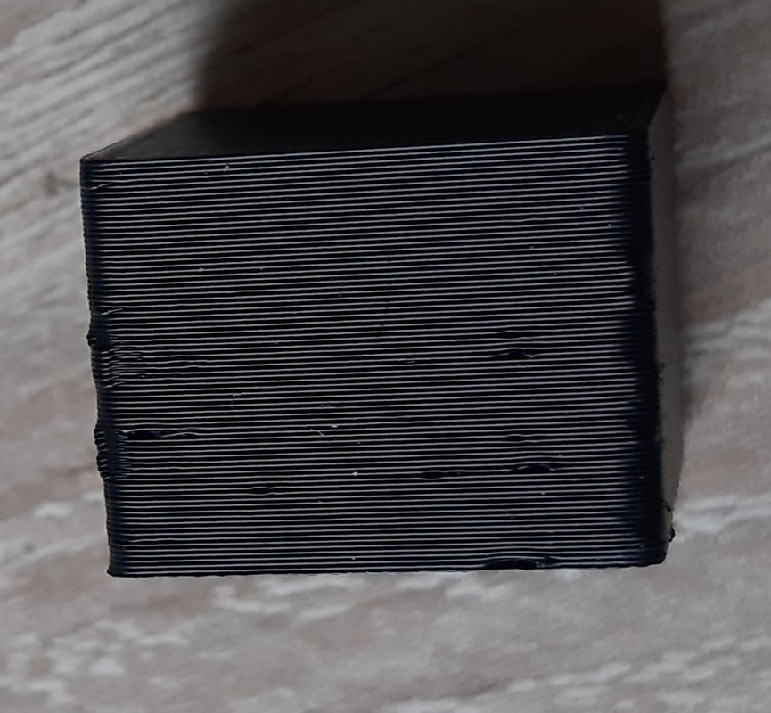

Morgen

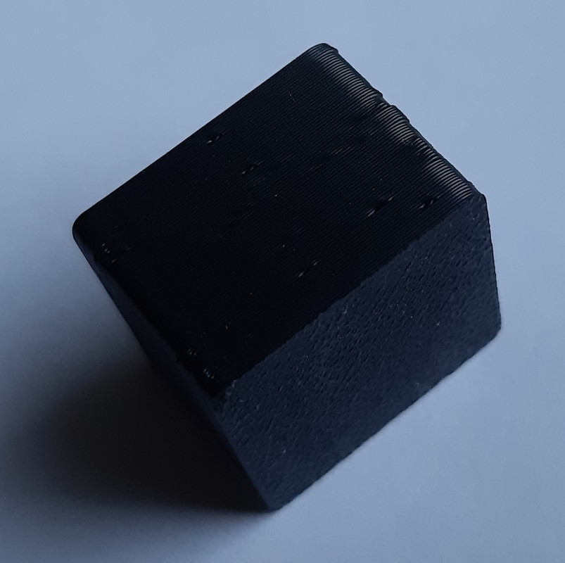

Hat mir jetzt keine Ruhe gelassen, hab mir einiges runter geladen z testen
sieht ähnlich aus, vielleicht kann trotzdem wer was erkennen.
bei dem Würfel wie auch bei der Kalibrierung hat er am Ende in der Ecke immer so einen GUPF / Erhebung !
das kleine Teil, das wegen Masshaltigkeit gedruckt wurde, ist masshaltig !
Die Kalibrierung sind nicht ganz so schlecht aus, nur die Kontur in der Mitte und das Quadrat hinten links ist n.i.O.
bei der Üvbersteuerung von oben, mit welchen Werten soll ich beginnen und wie dann weiter anheben?
LG und danke Snerd

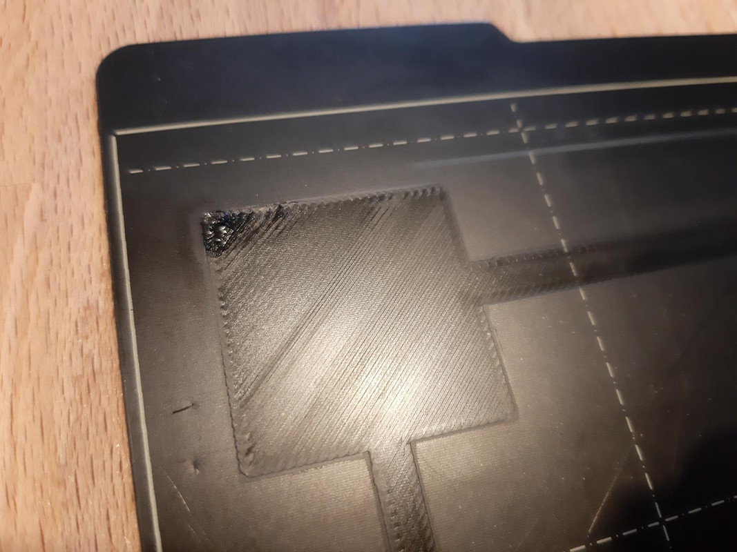

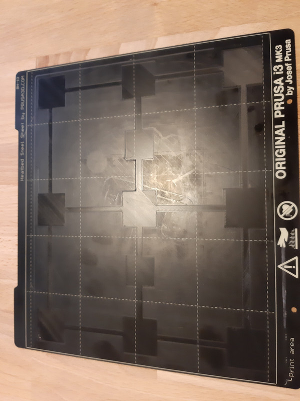

Also bei dem was ich sehe hast Du noch mindestens zwei Probleme.
Erstens ist Dein Druckbett total "dreckig", und zweitens scheinst Du extrem nah mit der Düse am Bett zu sein.
Zu "erstens": Du hast überall Fettflecken auf dem Druckbett und jede Menge Abdrücke/Reste alter Drucke auf dem Blech. Da kann nichts mehr richtig halten. Hier solltest Du das Druckblech erstmal ordentlich reinigen mit Spülmittel und warmem Wasser. Isopropanol taugt nicht zur Grundreinigung!
Zu zweitens: Es sieht so aus als würdest Du das Filament schon fast in die PEI Beschichtung drücken mit der Düse. Zusätzlich sehe ich da auf dem Bett punktförmige "Einschläge" die schwer nach zu tiefer Düse aussehen. Wenn dem so ist, solltest Du den First Layer noch einmal sauber einstellen. ABER! erstmal ordentlich reinigen. Sonst wird das nichts.
Sollte eine Reinigung nicht mehr ordentlich mögliche sein, kannst Du auch (wie hier schon zigfach beschrieben) vorsichtig mit einem Reinigungsschwamm arbeiten, oder direkt mit feinem (nicht unter 1000er Körnung) Nassschleifpapier arbeiten.

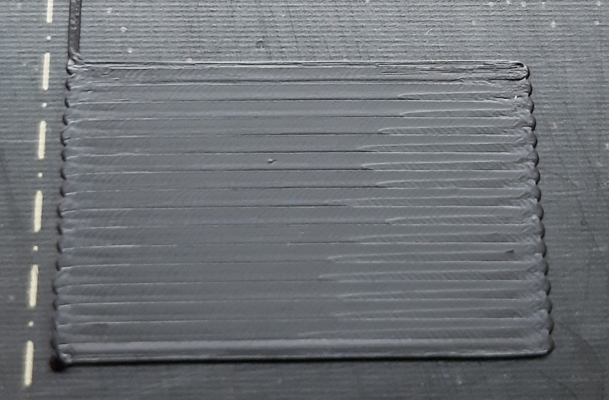

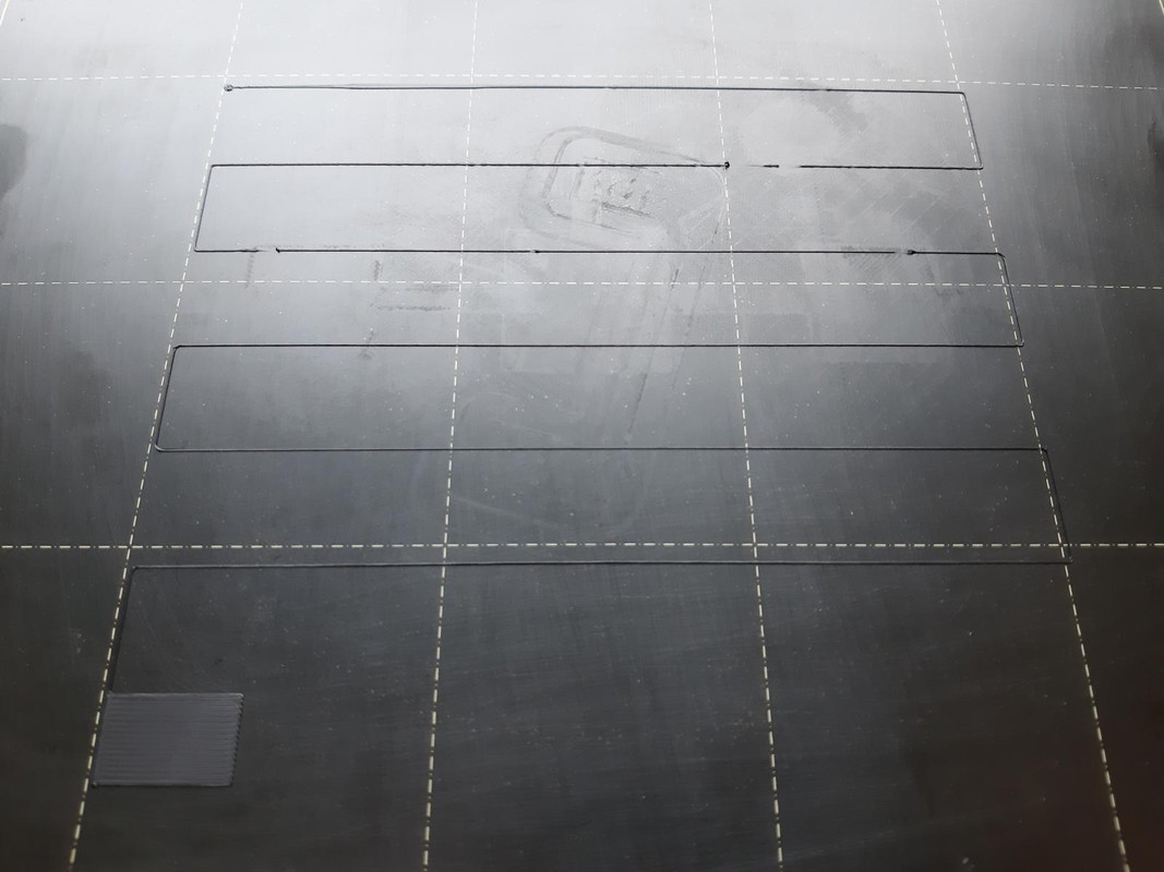

so, jetzt das Halbe Handbuch gelesen, die Kalibrierung gemacht, erste Schicht gedruckt, Höhe Z eingestellt, hier mein Ergebniss
bei den feinen Linien sieht man Aussetzer oder hat die Haftung nicht gepasst
obwohl vorne
sowohl hinten
ja nicht schlecht aussieht, aber beim Test dann wieder die Lücken, Rolle vom Filamenttransport etwas angezogen
Hmmmm ???
Veröffentlicht : 15/12/2021 12:30 pm

Es schaut immer noch aus als wärst Du ein wenig tief.
Viel wichtiger ist aber das ich da immer noch Fettflecken und Filamentrückstände auf dem sheet sehen kann.
Da musst Du unbedingt nochmal ran.
Hier mal ein Bild von meinem ältesten und schlimmsten Druckblech.
Das habe ich damals mit dem Drucker zusammen bekommen in der zweiten Runde der Auslieferung beim damals neuen MK3.
Das Teil ist also "uralt".....
In der Nähe der Mitte kannst Du sogar einen Riss im PEI sehen.
ABER, und das ist das wichtige, es ist "blitze blank".

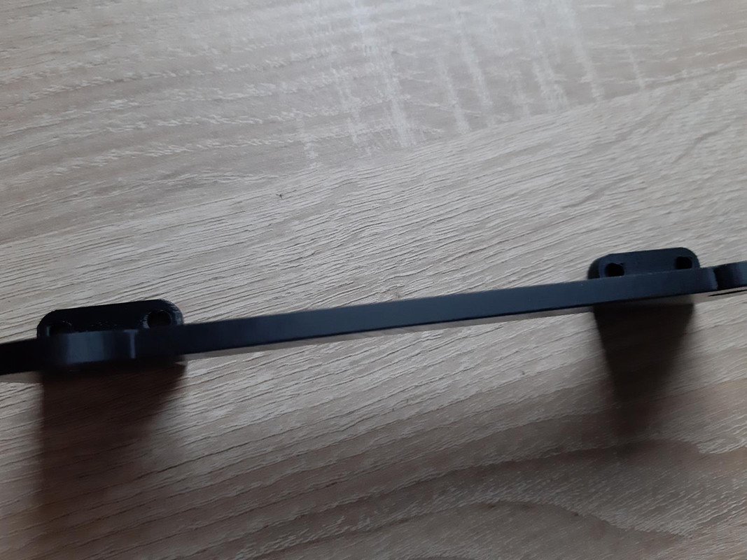

so, nachdem ich jetzt alles probiert habe, wie Platte reinigen, entfetten, abschleifen usw. , habe ich mich mit dem Leveling gespielt.
erste Schicht erzeugen, mit dem Abstand gespielt, mal mehr, mal weniger Temperatur, mal mehr mal weniger Fluss, dazwischen wieder Probedrucke, um zu sehen, wie sich die Einstellungen auf das Druckteil auswirken, wieder verändert.....
Jetzt , wo ich dachte, ich hätte eine gute Einstellung gefunden, hab ich ein paar Teile gedruckt, mit dem Ergebniss, dass ich 6 gleiche Teile nacheinander gedruckt habe, doch ohne was zu verstellen , sehen alle ein bisschen anders aus.
ich hab da ein Teil angehängt, das verstehe ich so auch nicht ganz, an den langen Linien ist es ja so halbwegs sauber, aber an den Laschen, wo der Weg kürzer wird, wird es immer unsauberer, auch habe ich, in der ersten Schicht, obwohl den Extruder gereinigt, immer wo mal FEHLSTELLEN !
1. kann an Hand der Bilder wer erkennen, an welchen Einstellungen ich da noch feilen kann, verwende den Prusaslicer
2. ist es möglich, zb ab der Schicht, wo die langen Linien enden, die Aussenkontouren oder das Infill langsamer zu fahren ?
LG Snerd
