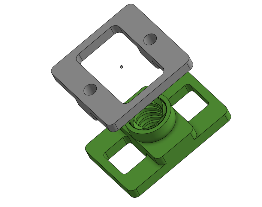

Ja, hab ich. Und nein, das Bett bewegt sich, wenn du genau hin schaust. Das hatte ich auch einmal, nachdem ich einen Fehldruck hatte und es offensichtlich dabei zur Blockade kam. Die Ursache ist, daß eine zu große Differenz in der Höhe der einzelnen Spindel-Stellungen ist, was zu einem Verkannten führt. Das ist dieses Brummen und dieses vorn links ein klein wenig hoch und runter fahren. Die FW erkennt einen deutlichen Stromanstieg, aber auch beweglichkeit an einzelnen Steppern. Dies ist Unplausibel.
Ich bin gerade meinen 2.ten Drucker am Umrüsten und baue Ihn mit einem eigenentwürf der hinteren Trapezmutter auf. Dieser ist 2-teilig und sorgt dafür, daß die Höhenführung ALLE 3 Muttern machen, aber X und Y machen nur die beiden vorderen. Die mittlere hintere ist bei mir 2 teilig - der "Kern" gibt die Höhe vor und wird im Rahmen am Bett fixiert. Innerhalb des Rahmens kann die Mutter in jede Richtung 0,5 mm "Atmen". Laufen und passen tut die Mutter bereits. Aber der Umbau zieht sich etwas - Private Gründe... Die 2-teilige Mutter besteht aus PA6 und habe ich Lasersintern lassen bei Princore. Von dem her bin ich zuversichtlich, daß es auch keine Schwachstellen aufweißt.

Freut mich. Wie gesagt, kommt der Fehler zu 99% genau daher. Liegt, meines erachtens, daran, daß das ganze Überbestimmt ist. Er wird über 3 Achsen in Z bestimmt. Gleichzeitig hat er von 2 Führungen in X und Y mit den Lagern auf den Rundstäben. Gewindespindeln können und sollen auch keine Führung machen.Ihr Rundlauf ist so semi. Ist auch nicht Ihre Aufgabe und deshalb werden die in der Regel auch nur an einem Punkt fixiert. Das andere Ende kann frei Eiern. Sie geben nur die Höhe vor. Genau das passiert aber in dem Moment bei der hinteren Gewindespindel. Sobald hier in Z ein Versatz vorliegt, kann das System nicht mehr "Atmen" und verkanntet.
