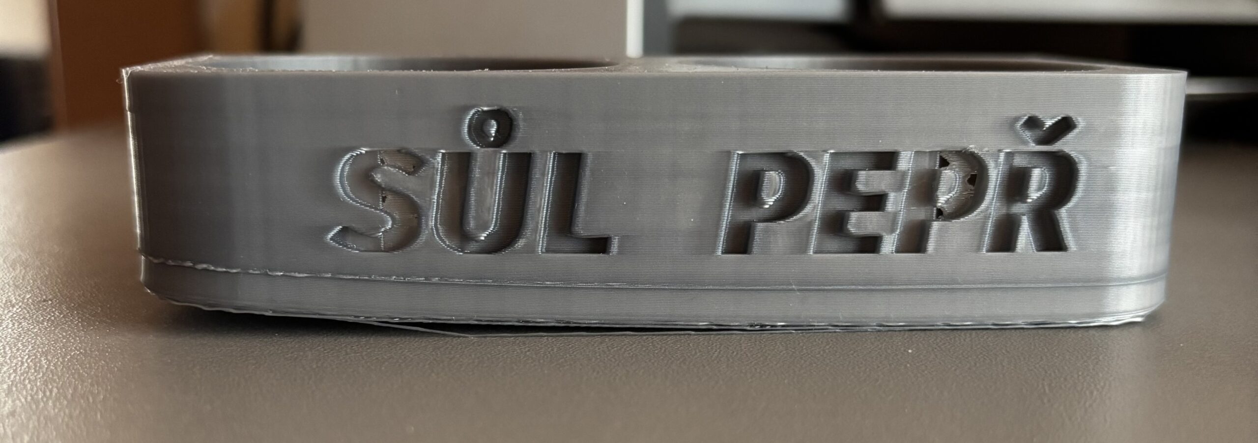

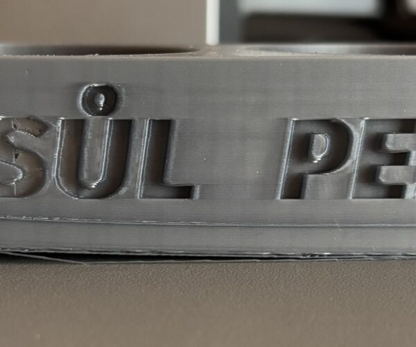

Tištěný model se zvedá v levém rohu
Dobrý den, jsem v 3D tisku začátečník, mám za sebou teprve pár výtisků. Teď bych potřeboval poradit: zkusil jsem vytisknout dva modely s plochou masivnější základnou a oba se zvedají v levém rohu od tiskového plátu. Zkusil jsem plát vyčistit, ale nepomohlo to. Tisknu na Prusa Mini+ s PLA filamentem Buddy 3D. Napadá Vás něco, co by to mohlo způsobovat?
Předem díky za pomoc, JS

RE: Tištěný model se zvedá v levém rohu
Umístit do rohu "myší ouško", kolečko o síle 1. vrstvy. Zvětší se plocha a tím přilnavost.
Nejsem zaměstnancem Prusa Research.
