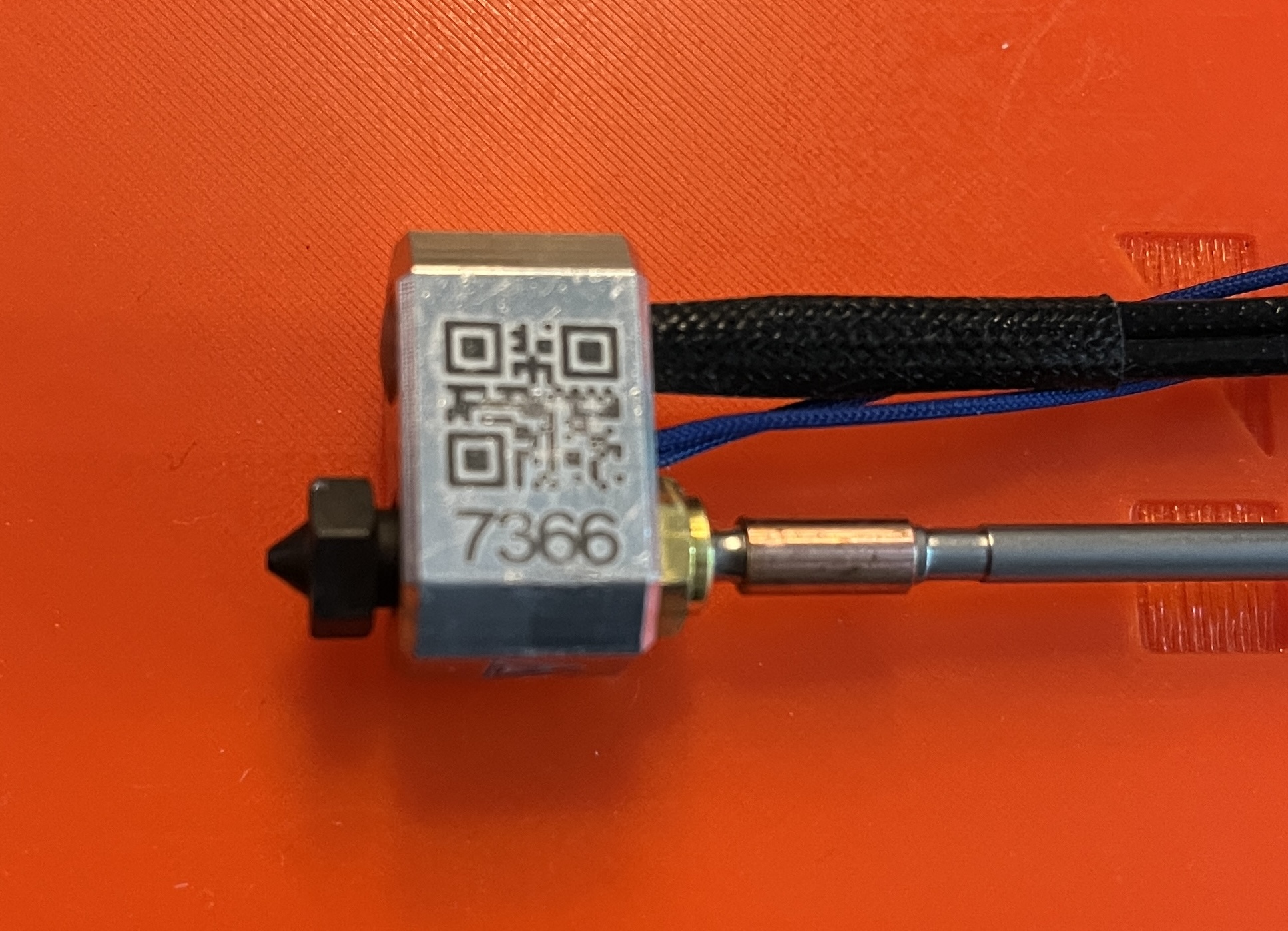

Hallo zusammen, evtl. hat jemand einen Tip für mich.
ich wollte am WE einmal die gehärtete Düse ausprobieren . Zusammenbau gem Prusa Anleitung.
Kurz nach Druckbeginn jedoch, quoll immer Filament seitlich aus dem Block.
Ich habe dann alles noch einmal in heißen Zustand nachgezogen. Aber ohne Erfolg.  ???

Wenn der Adapter im Heizblock komplett eingeschraubt ist, wenn Du dann die Düse in den Heizblock schraubst - liegt die dann mit Ihrem Bund eh noch nicht am Heizblock auf - die Dichtheit zwischen dem Adapter und der Düse ergibt sich nur, wenn der Sechskant der Düse noch ausreichend weit weg vom Heizblock ist - Planfläche Adapter muss auf Planfläche Düse aufliegen.
Mach mal ein Bild von der Düse wie das bei Dir aussieht - oder waren das eh wirklich die Bilder von Deiner Situation?

Darum wird ja die Stahldüse gegen den Adapter vorgespannt, damit auch im heißen Zustand Dichtheit besteht. Das das geht beweißt jeder MINI, MK3 usw. usf. Ist ja nichts neues, was da jetzt beim MK4 gemacht wird. Bei meinem MK2.5S saftelt es ja auch nicht bei der harten Stahldüse links und rechts raus. Wird also auch beim MK4 gehen.
Eventuell macht es Sinn sich mal die Planflächen der Beteiligten - Stahldüse und Adapter anzusehen, eventuell ist da ein Fehler auf der Planfläche?

Ja die Fotos sind meine. Ich meine ich hab alles korrekt zusammengebaut. Incl 2mm Spalt am Kragen der Düse.
Die Flächen sehe ich mir mal an.. guter tipp

 ich hab mir jetzt einfach die Obsidian Düsen gekauft (0,4+0,6), nebst Block, Thermistor und Heizelement. Damit ist ist das Problem umgangen. 🙂
Jetzt muss ich mir nur eine Lösung für die fummeligen Stecker einfallen lassen. (die Thermistorkabel sind scheinbar sehr empfindlich 🙁  )

Redest Du von der Kombi wie sie ganz oben im Startposting zu sehen ist (im zerlegten Zustand - Bilder mit dem roten Hintergrund)?
Falls ja sind Deine Aussagen falsch - die Dichtheit dieser Einheit entsteht einzig und alleine dadurch, dass die Planfläche des Adapters (langes Röhrchen) gegen die Planfläche der Düse verspannt sind. Sitzen diese nicht dicht stoss auf stoss saftelt es oben oder unten aus dem Gewinde - wo halt der Widerstand kleiner ist. Ist genau die gleiche Logik wie gegen ein Heatbreak.
Kann schon sein, dass Dir das mit Hand gelingt - wenn alles Zeug neu ist kann man die auch sicherlich kalt zusammen bauen, war das Zeug im Einsatz, können Kunststoffreste auf den Planflächen eine dichte Verschraubung verhindern - im heißen Zustand nachspannen kann hier abhilfe schaffen.
