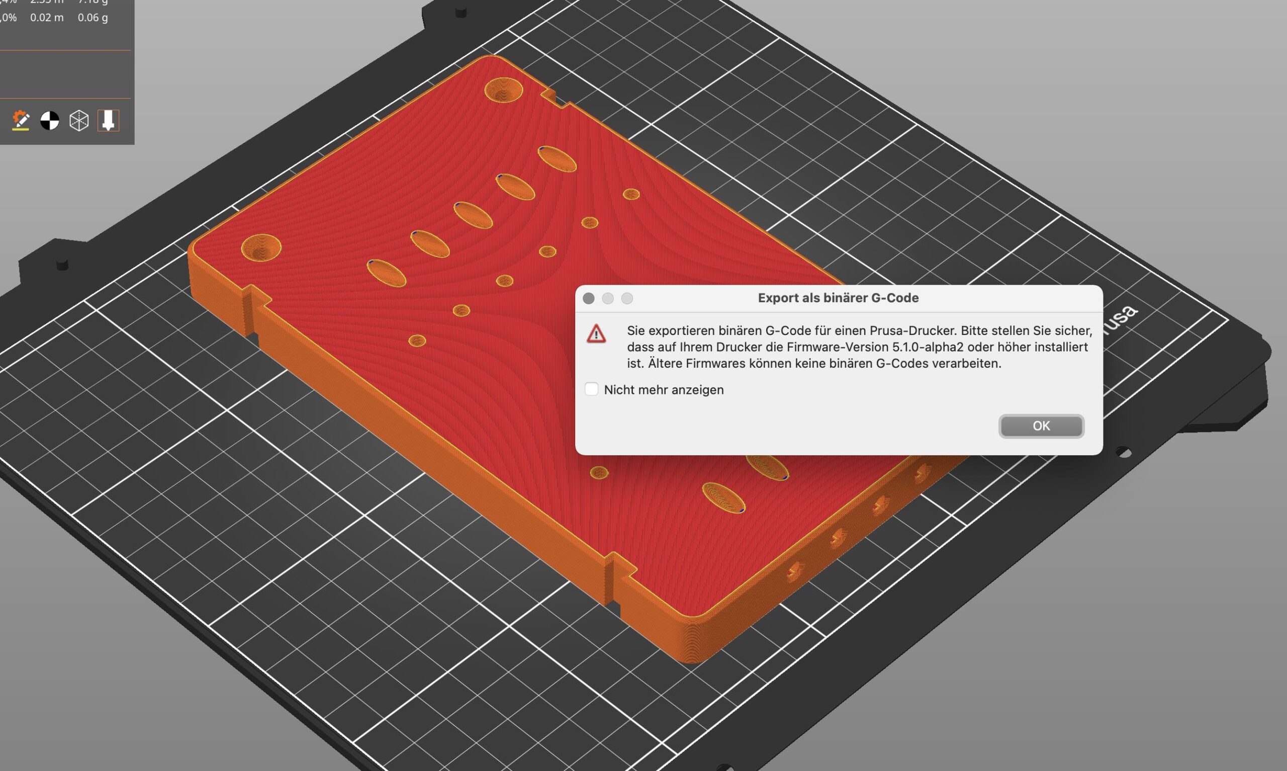

Hier habe hier mal eine Datei exportiert. Bei dem Versuch die Binär-Datei über PrusaLink zu senden kam die auf dem Bild zu sehende Meldung

Da kannst ja mit ok drüber über diese Meldung - wenn Du die letzte Firmware am Drucker hast, sollte das eigentlich gehen.

sucher54
(@sucher54)
Ich habe nicht die Version 5.1.0-alpha2 bei mir drauf sondern nur die Version 5.1.0. Werde auch keine Alpha installieren. Das System läuft zur Zeit mit der vorhanden Konfiguration gut.Ich brauche auch nicht unbedingt die binäre Variante. Mit der Datenübertragung hier bei mir im Netz bin ich ganz zufrieden.

Es funktioniert natürlich auch mit der 5.1.0 Final...

Habe die binäre Datei auf PrusaLink geschoben.Hat funktioniert. Sorry hatte das mit der Alpha falsch interpretiert 🙂
