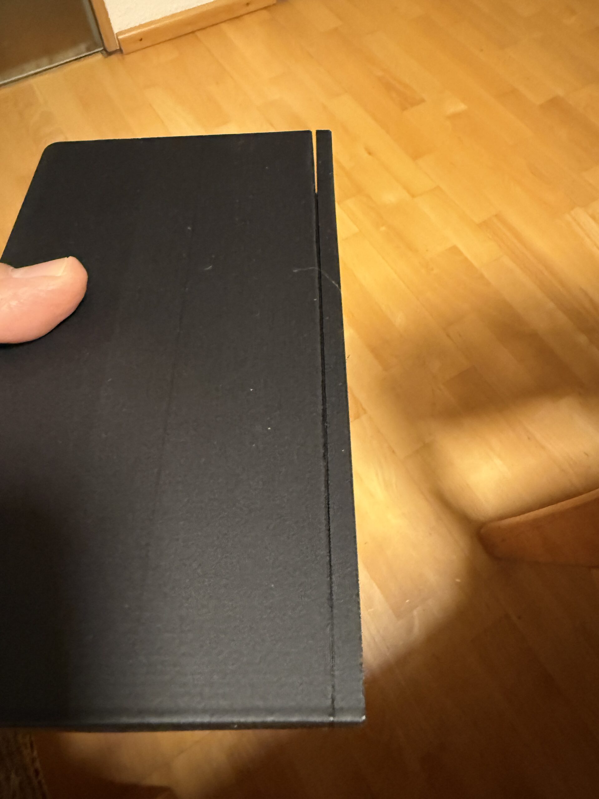

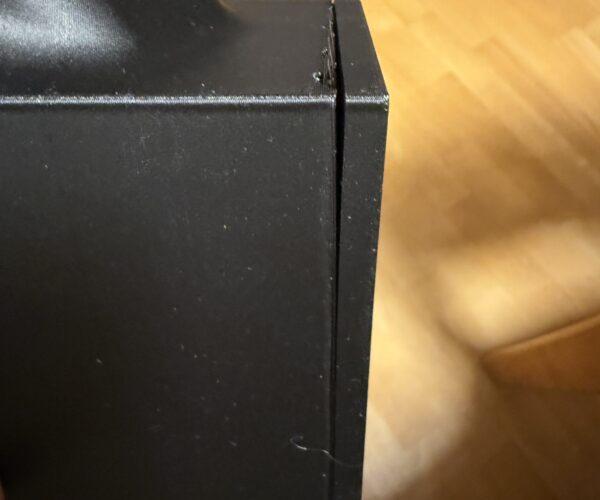

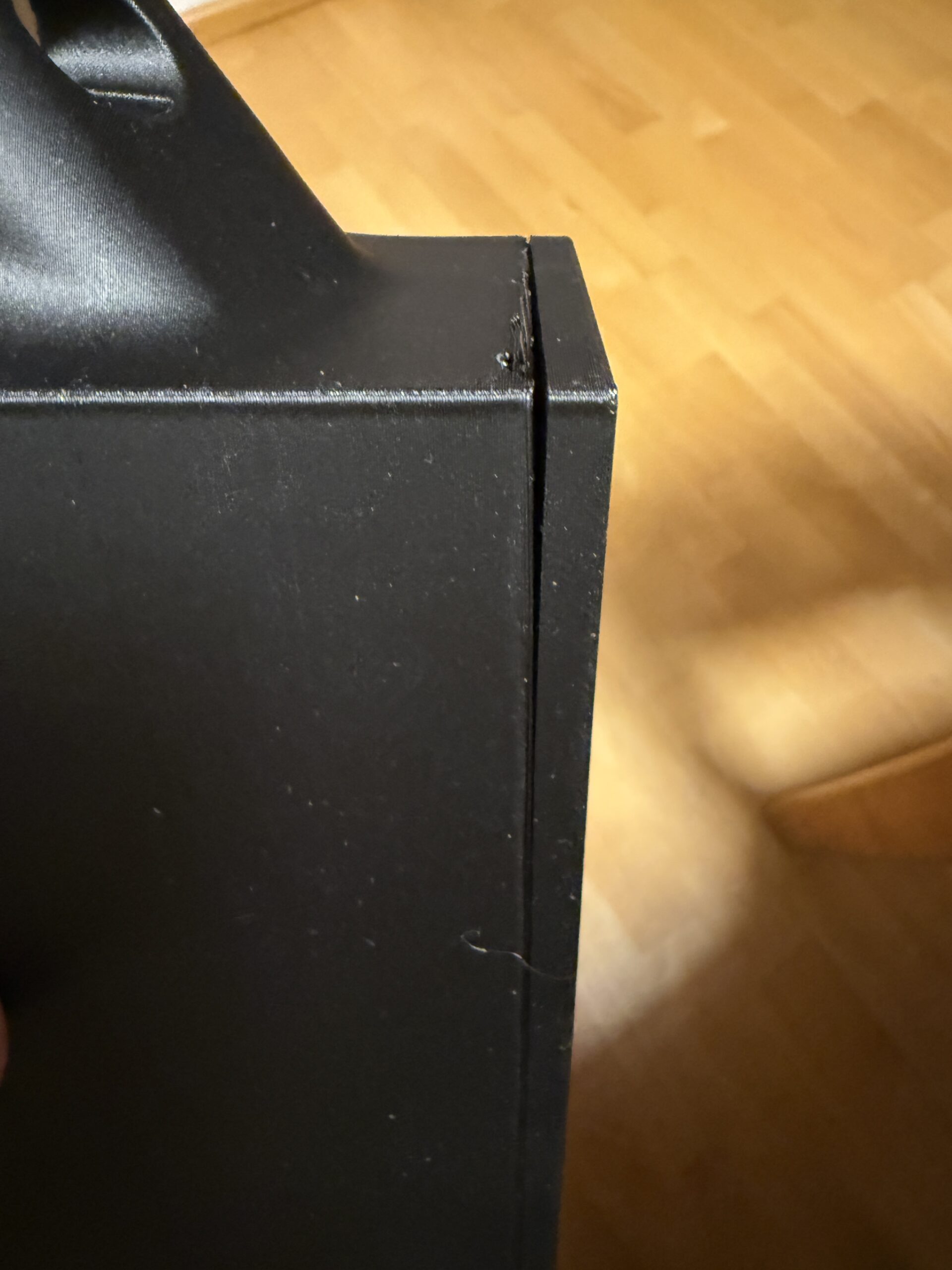

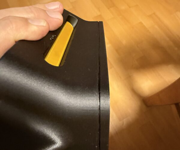

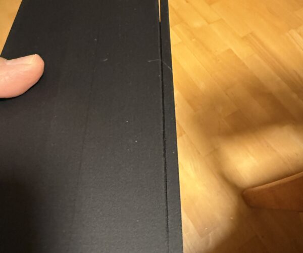

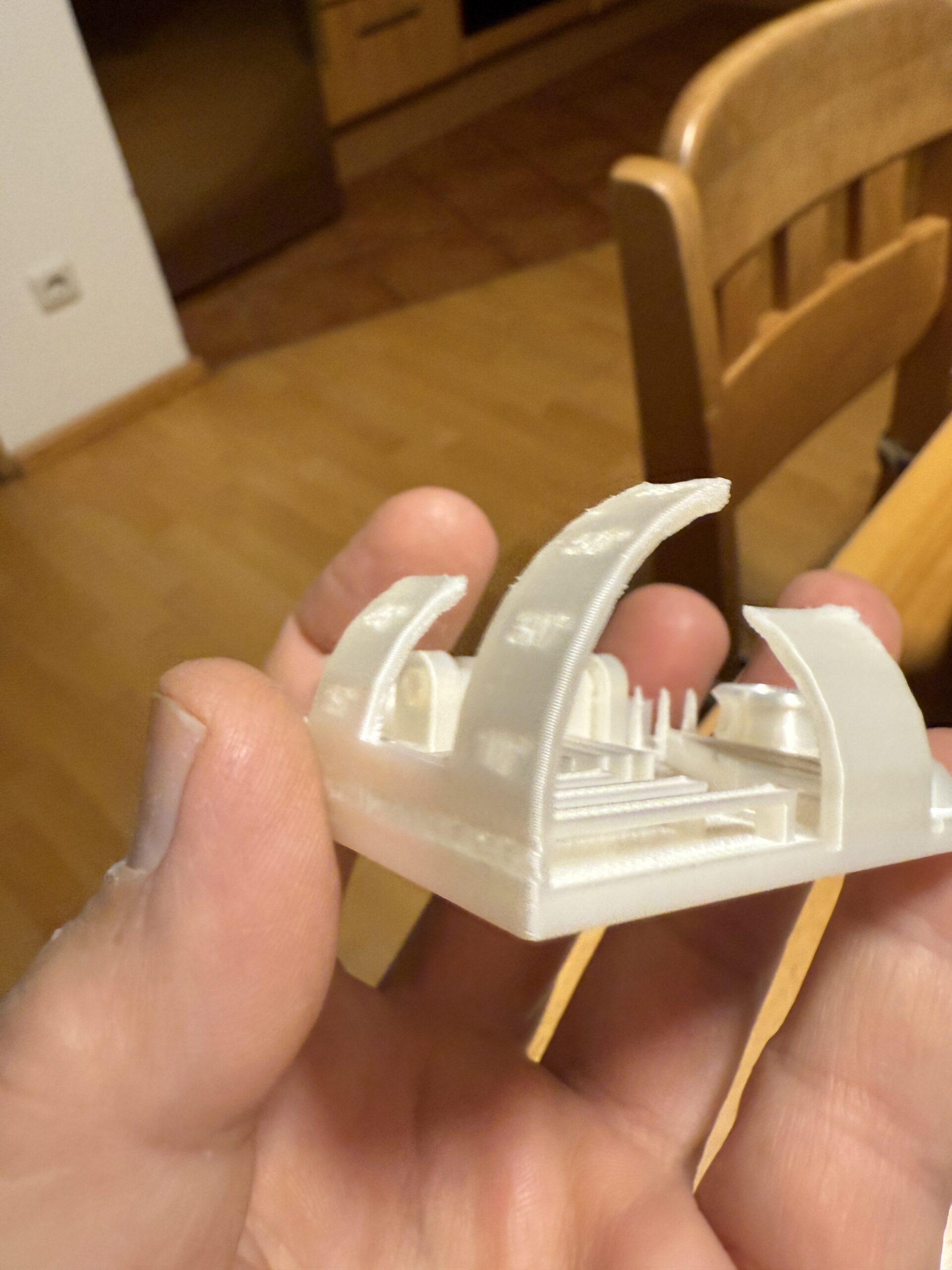

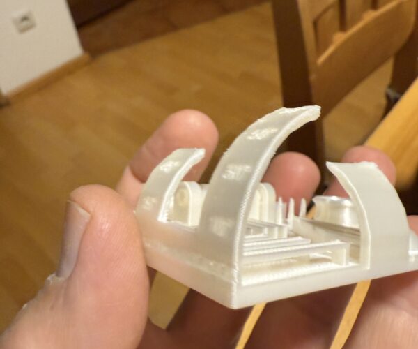

Kann mir jemand weiterhelfen? Ich habe immer öfter das Problem, mit fehlenden Layern in Z (siehe Bilder) gedruckt mit MK4S ohne modifikationen und Prusament PETG Carbon fiber.
Aktuelle Konfig: MK4S + MK3S+ mit Bondtech LGX Mosquito short, 50% PLA - 30% PETG - 1% ASA - 19% TPU, 60% Prusament - 30% ColorFabb - 1% sontiges

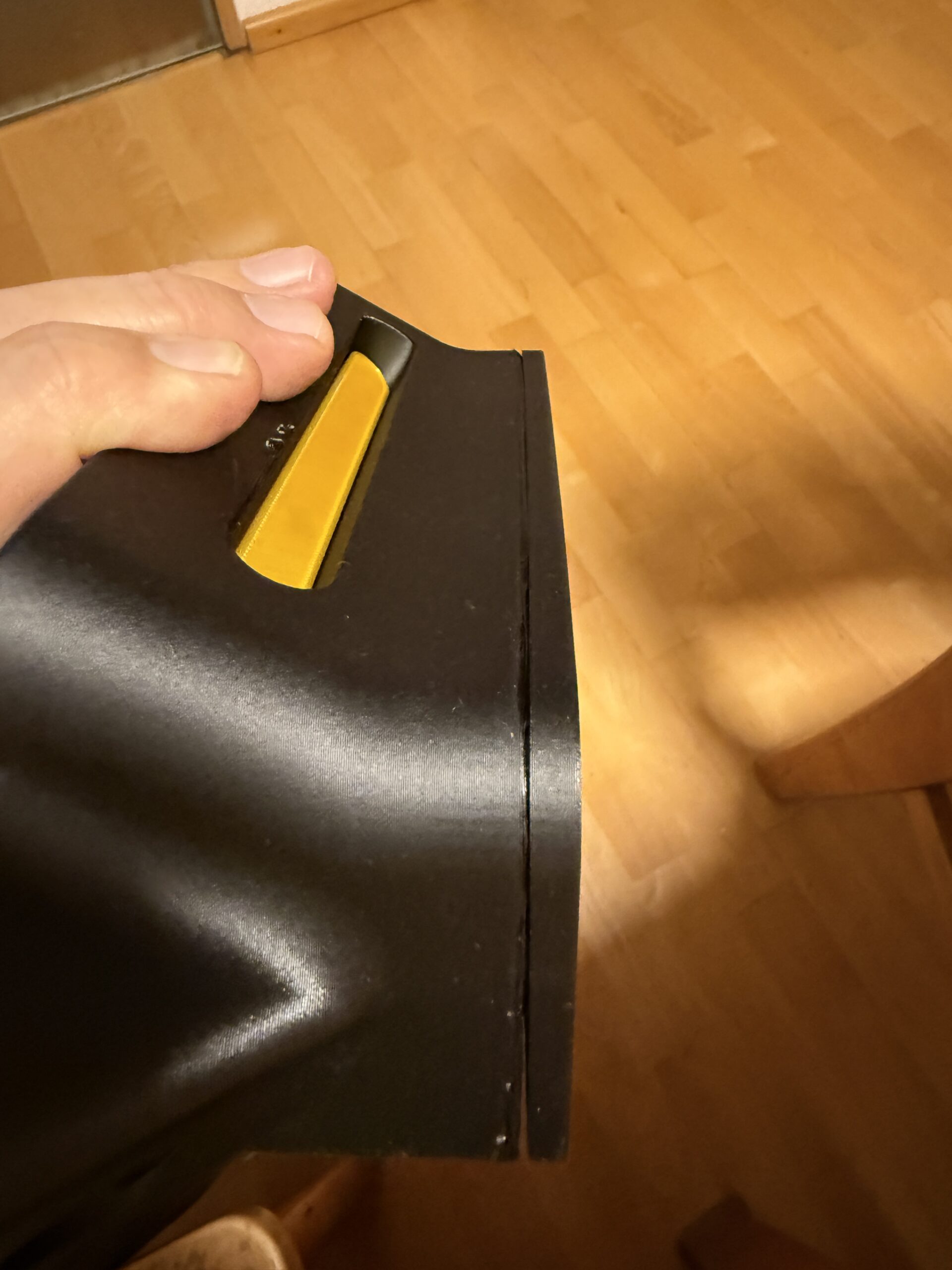

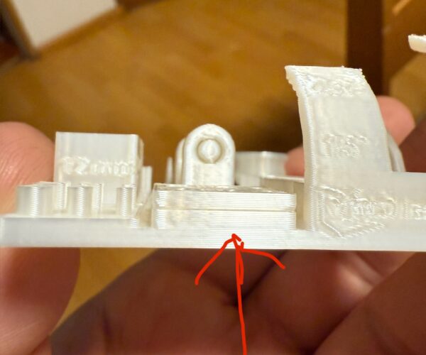

Heute Morgen war der Druck fertig, nur an der einen Stelle unten das Problem, aber dafür fehlt in einem Bereich anscheinend die komplette Ebene, ca. Die Hälfte kann man anheben (ist nicht verbunden), so schlimm war es bisher noch nicht. Ich muss jedoch dazu sagen, ich habe vor dem Druck alle Inbus Schrauben an der Front des MK4s nachgezogen. Vielleicht ist da irgendwo das Problem?

Die vom Nextruder auch?
Weitere Frage wäre ob die Gesamthöhe stimmt oder ist die Gesamthöhe um den "Spalt" höher ist, denn dann könnte ich mir vorstellen das nach einem Z-Hop die Z-Achse nicht wieder runter kommt.

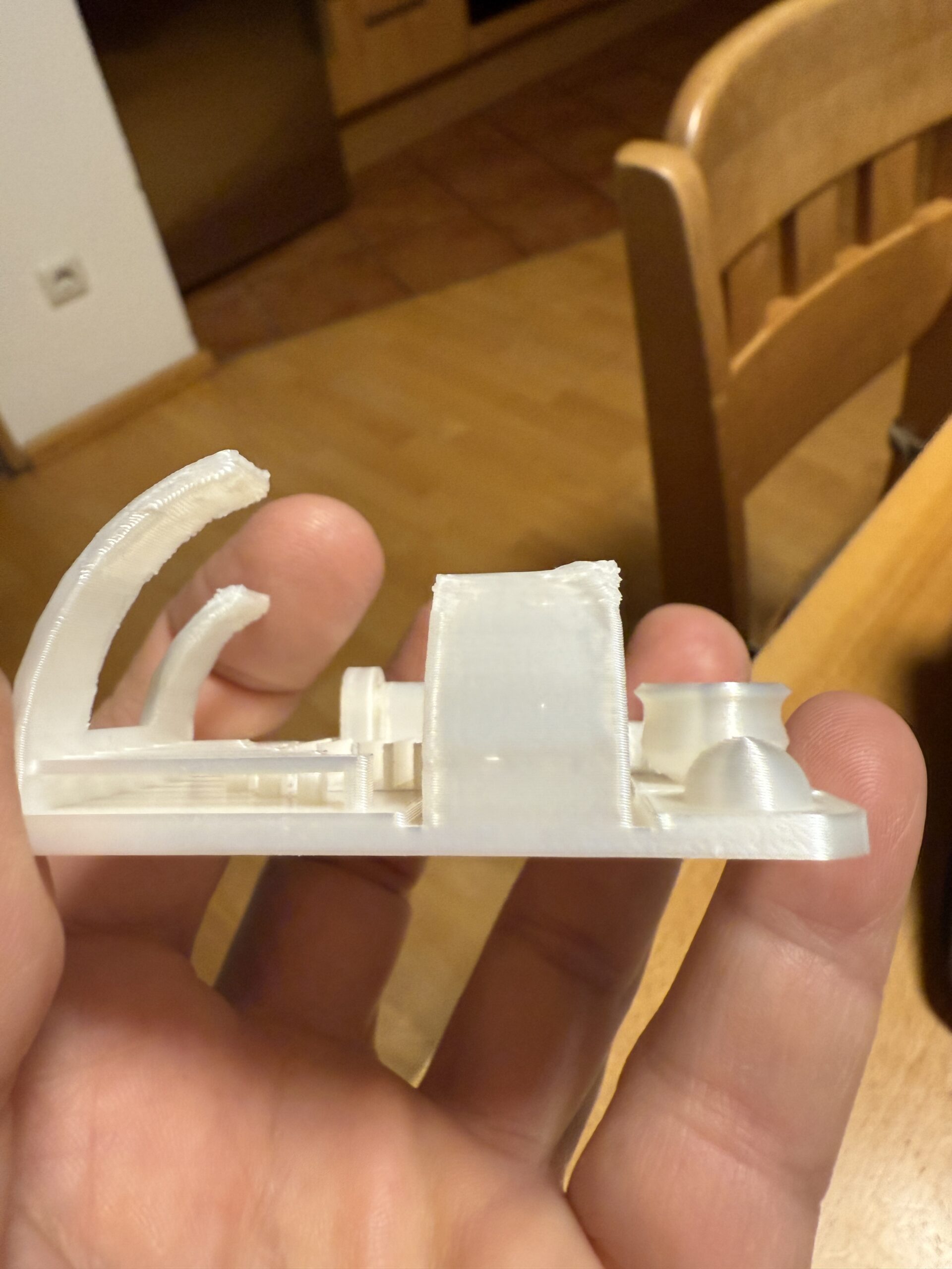

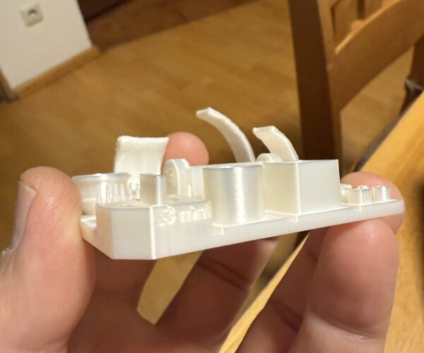

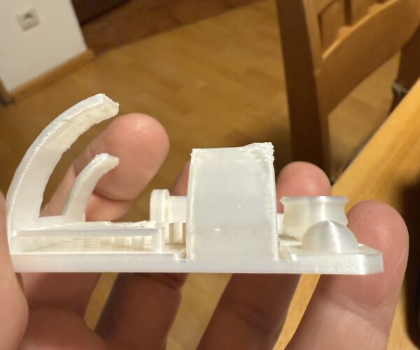

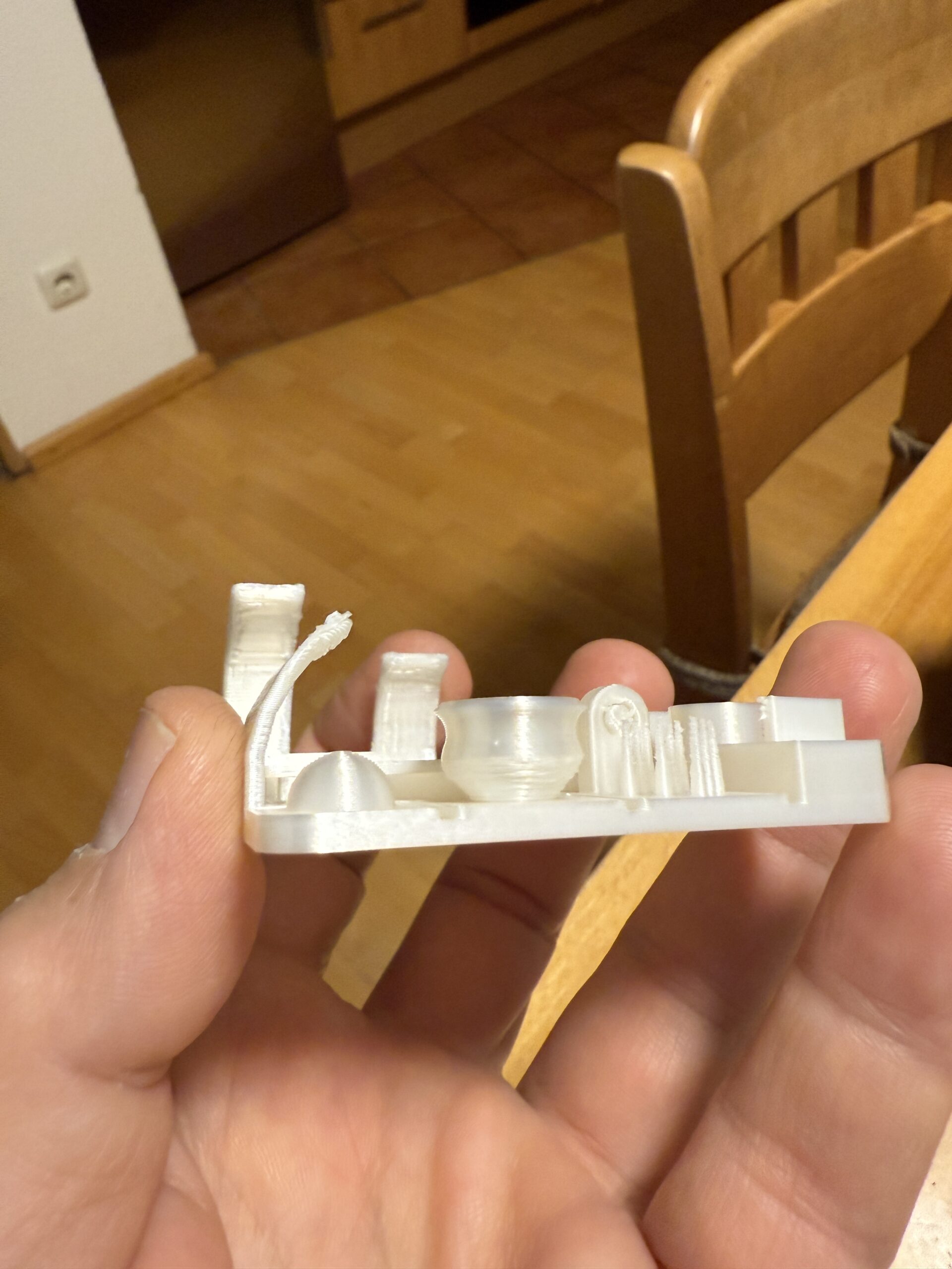

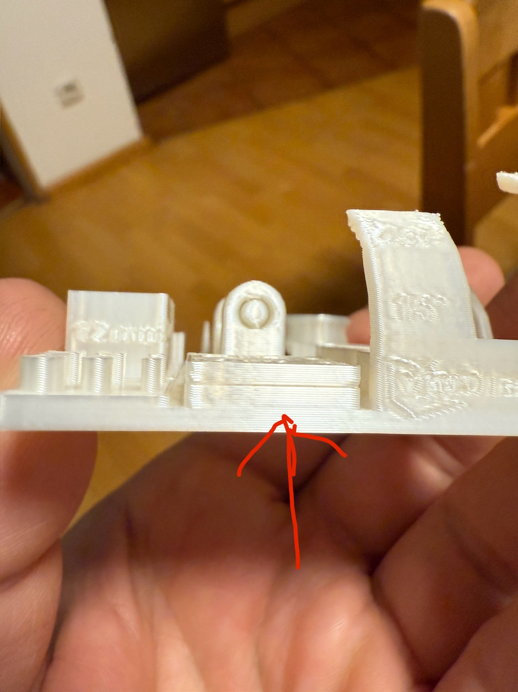

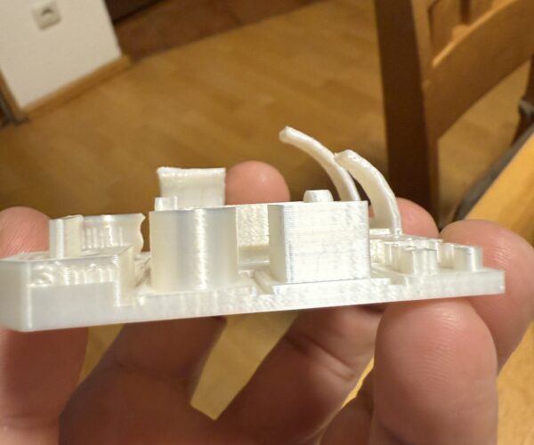

Nein, das Hotend natürlich nicht. Gestern habe ich ein Testmodel gedruckt, dort sind verschiedene Formen auf einer Fläche, dort hat er in nur einer Form (Quader) dieses Phänomen. Alle anderen Auf der Platte (Pyramide, Rolle, Brücke ect) hat er in der gleichen Ebene keine Probleme gemacht. Das wird für mich immer unverständlicher.

Ähnliche Sorgen hatte ich mit meinem Makerbot. Immer nach Phasen, in denen der Materialfluss gering war, ist das Filament im Hotend steckengeblieben, sobald wieder mehr Durchfluss verlangt wurde. Das Resultat sah dann so aus wie bei Dir. Oder schlimmer, der Druck ging gar nicht weiter, obwohl die Maschine fleißig ihre Ebenen abgescant hat.
Geholfen hat eine Nickel-Phosphor-beschichtete Düse. Und als drastische Maßnahme ein Hotend aus Kupfer statt aus Alu. Die höhere Wärmeleitfähigkeit und die größere thermische Masse haben die Temperatur des Hotends deutlich konstanter gehalten, ablesbar an der Temperaturanzeige. Danach sind solche Fehler nie wieder aufgetreten.

Mein MK4S macht in letzter Zeit auch ab und zu mal solche Probleme.
Heute bei diesem Druck auch wieder. Die Gesamthöhe es Bauteils waren 208,55mm
Die "Problemstelle" ist aber nur 1x im unteren drittel vorgekommen. Der Rest oben war gut.
