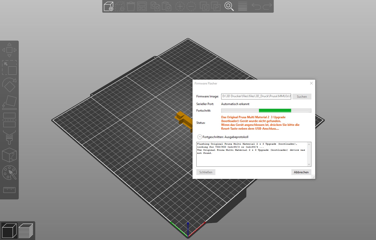

vielleicht kann jemand von euch was damit anfangen oder kennt das - und vielleicht auch die Lösung...
Ich habe, wie gesagt, ein großes Upgrade gemacht. Der Drucker lies sich Problemlos FW-technisch auf die 6.0.0 updaten. Die MMU muß ja im Drucker aktiviert sein, um mit Strom versorgt zu werden. Das klappt auch. Die Hex-Datei im Prusaslicer geladen um Sie zu flashen - aber er steigt immer mit der Meldung aus. Reset bringt weder an der MMU noch am Drucker etwas...
Gruß, Digibike

Wie schon im anderen Post geschrieben: Nimm mal ein anderes USB-Kabel, das hat bei mir geholfen.

Ich hatte das gleiche Problem und habe den Support um Hilfe gebeten, wir sind aber aus Zeitgründen nicht weitergekommen. Einerneuter Versuch brachte dann Erfolg:
Wenn man die MMU3 Firmware Flaschen will, sollte man vorher die*.hex-Datei ausgewählt haben. Der Flash-Vorgang muss zügig erfolgen, bevor die MMU neu bootet. Anderenfalls gibt es die Fehlermeldug, dass die (alte 1.06) MMU Firmware nicht kompatibel ist mit der Printer Firmware 6.0. Habe ich auch nur durch Zufall entdeckt.

Das war es...! Danke! Würde mich mal interessieren, welches Handy mit meinem Datenkabel geladen wird... 3 Kabel vorort, aber alles Ladekabel, so wie es aussieht... So ein Strunz. Werd mal ausmisten - Datenkabel sind nicht wirklich viel teurer, wie reine Ladekabel, aber die können wenigstens beides. Die anderen liegen nur dumm rum, bis man was zum laden hat... Jetzt hat es jedenfalls auf Anhieb geklappt und die neue FW ist drauf. Bin schon auf die Zukunft gespannt, weil Prusa ja angekündigt hat, daß zukünftig wohl die FW über den Drucker aufgespielt wird - dann brauchts das Kabel nicht mehr...
