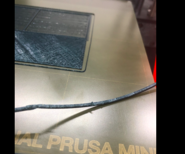

Ničení filamentu převodem 3:1
Ahoj všem, po asi 60h tisku mi začala Prusa MINI dělat hrozné věci .. žačala mi "kousat" filament. vykouše ho tak že nepokračuje dále do bowdenu. Myslel jsem že příčina je neprůchodná tryska a že převod nepřetlačí. Vyčistil sem trysku a vše fungovalo cca 30min pak zas. Rozebral sem převod 3:1  .. vyčistil a po 10 min zas nic..  kde může být chyba ? Nažhavil sem extruder na 250 a protahl to kusem filamentu .. nevypada to že by byl problém zde .. Nevím už po čem jít.. koukal sem i na trubičky jestli nejsou někde zploštělé = neprůchozí a vše ok .. Dělá mi to jak na Prusamentu PLAtak na filamentum PLA
Best Answer by Bradík:
Vyřešeno - byl plný hotend bordelu ... Poučení = uchovávejte filament čistý !!!!
Posted : 01/02/2020 10:59 pm

Filip Honzárek
(@filip-honzarek-2)
RE: Ničení filamentu převodem 3:1
 A ten hotend si vycistil jak ?

Bradík
(@bradik)
@juanv
Cau vyndal sem trysku a PTFE hadicku z hotendu .. pak sem ji nahral na 290 a malým imbusem vycistil vnitrek hotendu .. hlavne po stranach .. bylo toho tam fakt hodne .. ted vse ok

Filip Honzárek
(@filip-honzarek-2)
Me se to stava dost casto, mam pocit ze PTFE trubicka je v hotendu kratka a tudiz ji zespoda filament vytlacti nahoru a zatuhne. Trosku jsem ji prodlouzil a zatim lepsi, uvidim az budu menit filament.

tm
 tm
(@tm)
A uz me to docela nebavi. Rozebral jsem hotend, vyndal jsem ptfe trubicku, zmeril, ma 43mm, prohlidl jsem, vyfoukal vnitrek, kam slo videt, smontoval vse zpet, vyndal bowden z pohonu filamentu, abych to mohl profouknout vzduchem, zkusil jsem tisk. Prvnich nekolik minut v pohode, nasledne zacalo lupat v pohonu filamentu, a objevovat se bordel z filamentu - profoukaval jsem prubezne, bordel je jak na ozubenym kole, tak i na tom hnacim, samozrejme lupe tam dal, jeste se tiskne, ale jsou uz poskozeny vrstvy a vypadky filamentu. A dost to stringuje. Jeste muzu zkusit vyndat trysku.

tm
 tm
(@tm)
takze dneska jsem opet nebyl schopen vyndat filament, proste se extruder tocil a nic, takze opet utrzeno.
- rozsrouboval jsem hotend, vyndal bowden od extruderu
- nastavil teplotu na hotendu na 280C a nechal vytect to, co tam bylo
- odsrouboval trysku, uvnitr spousta bordelu
- vystoural jsem (dokud byla tryska horka) co se dalo - vypadalo to jak igelit, nejake zbytky PTFE trubicky?
- vytahnul jsem a vymenil PTFE uvnitr hotendu za tu, co je s tiskarnou - tam jsem si pak vsiml, ze na konci PTFE (co byla v tiskarne puvodne) je nejaky otrep, ktery mohl delat bordel - tady je riziko, ze tahle PTFE trubicka nebude mit kolme seriznuti, takze se filament bude dostavat vsude mozne...
- vsechno smontoval dohromady
- dva tisky zatim OK (asi hodina a pul dohromady), ale uvidime dal
nicmene myslim, ze v extruderu napr chybi dira vespod,. kudy by mohl padat 'odreny' filament a moznost dostelovat nejaky pritlak, v tistenem manualu je uplne neco jineho, nez ma tiskarna. Dalsi vec, co me zarazi, ze nepomohlo ani 'vytrzeni' filamentu po nahradi a ochlazeni na 90oC, co jsem delal nekolikrat, ani nechat 'vytect' filament pri vysoke teplote trysky...
Posted : 04/03/2020 7:11 pm

Martin Emanuel Ludík
(@martin-emanuel-ludik)
Problém je v krátké  PTF rubičce
Měl jsem podobný problém, vytisknul jsem několik modelů z přiložené flash. Potom jsem použil jiný plast než "Prusament" a došlo k ucpání trasy filamentu. Filament jsem odstranil a potom byly další výtisky špatné. První vrstva v pořádku, ale druhé a následné vrstvy se trhaly, nepřilnuly a byly celkově špatné. Částečně pomohlo zvýšení teploty PLA na 230 °C a zpomalení pohybu extruderu. Nakonec jsem vyzkoušel postup "g-j-sieben" (nejsem si ale jistý jestli jsem ho správně pochopil), a zvedl jsem jsem hotend - posun o několik "mm" směrem do větráčku.
Zkontroloval jsem trubičky aby na se lícovaly a představte si, ono to jede?
Nyní budu testovat. Vůbec si nedokážu vysvětlit k čemu došlo a jak může rozdělání a složení pomoci i když už tisknu 4 roky a mám nějaké zkušenosti?
Vypadá to, že postup "g-j-sieben" funguje.

Kalimero - Jan Fiala
(@kalimero-jan-fiala)
     Pokud je krátká PTFE trubička, vznikne mezi ní a tryskou nežádoucí prostor (viz video), kde se nahromadí cucek filamentu a to zvýší odpor pohybu. Vyšší teplota pohyb usnadní, ale není to řešení problému. Buďto dát delší trubičku, anebo posunout trysku výš, aby zanikl nežádoucí prostor, jak je uvedeno v předchozím příspěvku.
Také doporučuji u studené tiskárny zkontrolovat, zda ukazuje stejnou pokojovou teplotu trysky i podložky. Případně ještě změřit odpor obou termistorů. Určitě by bylo lepší zkontrolovat teploty po zahřátí, ale pak skutečnou teplotu těžko změříte, vzhledem k teplotnímu spádu; povrch trysky má menší teplotu, než vnitřek. Jedině snad umístit kalibrované čidlo teploměru dovnitř trysky místo filamentu.
Odpor termistoru se s teplotou nemění lineárně, teplota se určuje pomocí korekční tabulky. Termistory ani od stejného výrobce nejsou naprosto stejné,  tudíž i tiskárny netisknou stejně, každý si musí nastavení teploty pro konkrétní filament odzkoušet, a to i po výměně termistoru. I když při pokojové teplotě termistor ukazuje správně, při vyšší teplotě může odchylka narůst.
