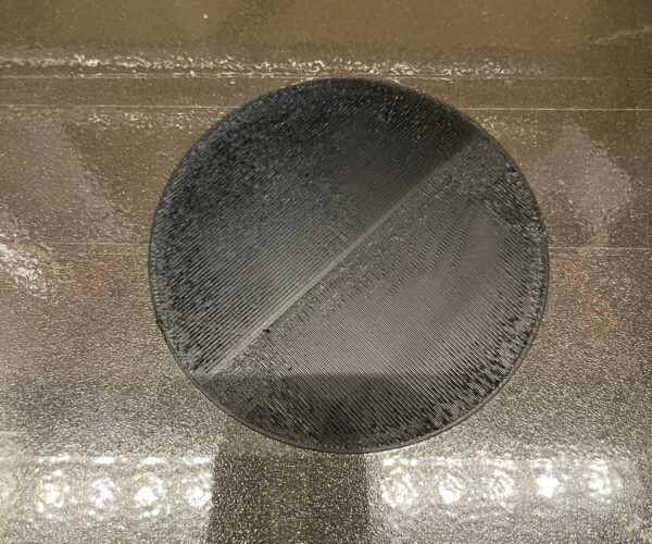

Ahoj,
tiskl jsem první výtisk po přestavbě na MK4S z TPU - (Rubberjet 88 od PM) a opakovaně se po několika vrstvách namotá filament do extruderu.
Zkoušel jsem to cca 5x s tím, že to vždy skončilo stejně, vždy se filament ohne a zamotá za ozubené kolo.
Vyzkoušel jsem co do troubleshootingu skoro vše co mě napadlo. Jako první bylo podezření na CHT trysku, ale po výměně za klasickou 0.4 trysku se to chovalo stejně. Stejně tak jsem zkoušel upravovat flow a nezdá se, že by to na výsledku něco měnilo. Stejně tak nic nezměnila úprava přítlaku idleru. Nakonec jsem zkoušel i susšit filament - i když těžko říct zda dostatečně, cca hodinu na 60 stupňů.
Před upgradem jsem z tohoto materiálu tiskl bez problému s použitím "oficiálního" profilu v prusa sliceru.
Je možné, že nový idler z upgradu má jiný tvar a příčinou by bylo to?
Zároveň kromě toho pozoruju i fakt, že celý výtisk od první vrstvy vypadá podivně, jakoby přeextrudovaně, to nikdy předtím problém nebyl...
Napadá vás někoho, kde by mohl být problém a co hledat?
Díky!

Ahoj...řešil jsem s flexem u své MK4S to samé...Tenhle šikovný remix mi pomohl tento problém vyřešit...snad pomůže i Vám.
https://www.printables.com/model/1072020-mk4s-bogie-idler-main-plate
