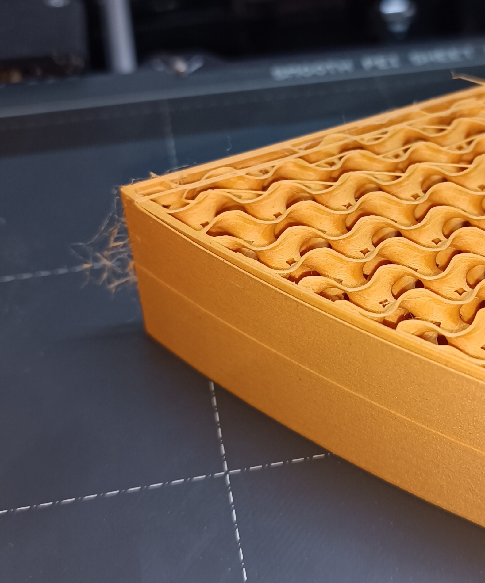

Zur Zeit kommt es leider ständig zu einen Layerversatz beim Drucken und dabei spielt es keine Rolle ob kurzer oder langer Druck.
Der Versatz kommt hauptsächlich auf der Y-Achse vor und das meist nach ein merkwürigen Geräusch, als ob der Zahnriemen übersetzt durch eine schnelle Bewegung! Habe die Zahnriemenspannung überprüft und meiner Meinung richtig eingestellt. Das Problem bleibt weiter bestehen. Die Lager für die Y-Achse habe ich getauscht und laufen perfekt. Die vordere Umlenkrolle und Lagerstift ist auch getauscht. Es stört auch kein Kabelbinder oder ähnliches den Lauf des Druckbettes.
Dann habe ich die Schrittmotoren für Y und X durch neue ersetzt, aber das Problem bleibt unverändert bestehen!
Habe manchmal das Gefühl das die Geschwindigkeit vom Druck ( 100% ) und der Z-Hub zu sehr auf eine schnelle Druckzeit diesen Fehler verursachen?!?
Hat jemand vielleicht ein ähnliches Problem schon mal gehabt?

Abgesehen von Softwaredefekten (bitte nach "crossing perimeters" suchen) kommt das bei mir (Core One) vor, wenn der Druckkopf einfach mechanisch steckenbleibt. Das kann durch Ablösen des Objektes vom Druckbett verursacht werden, durch zu viel Material (Overextrusion) oder einfache "Kollision" (was der Slicer zumindest in den Grundfunktionen aber recht zuverlässig ausschließt).

Danke für Deinen Hinweis. Werde mal einen neuen Druck versuchen mit den veränderten Einstellungen. Kann mir auch nur so ein Software Problem vorstellen. Hardware ist alles versucht auszuschließen. Im Übrigen gibt es das Problem nicht auf meinen anderen MK3.5S 😏

Leider auch mit veränderten Einstellungen mit "kreuzenden Perimetern" immer noch starker Layerversatz 😒...
... kann man generell "Z-Hub" einbauen und erhöhen um ein Steckenbleiben zu verhindern?!?

Auch bei unterschiedlichen Infill-Arten tritt ein Versatz ein ☹
