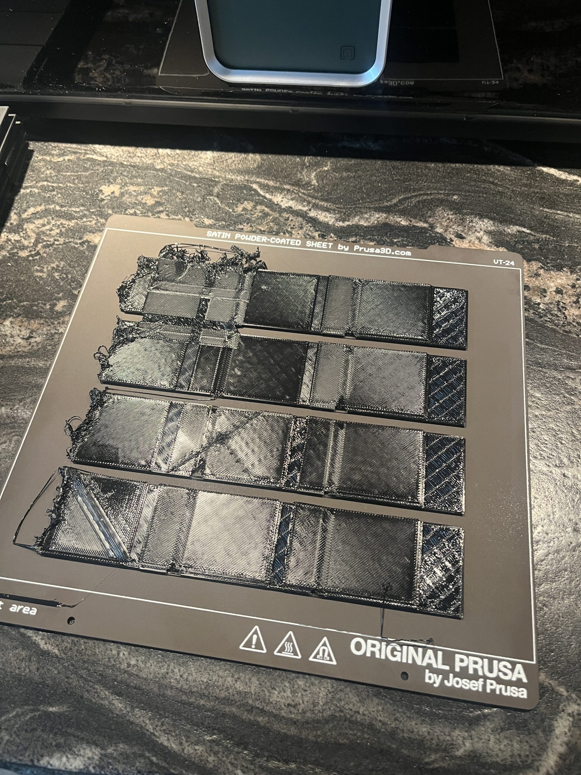

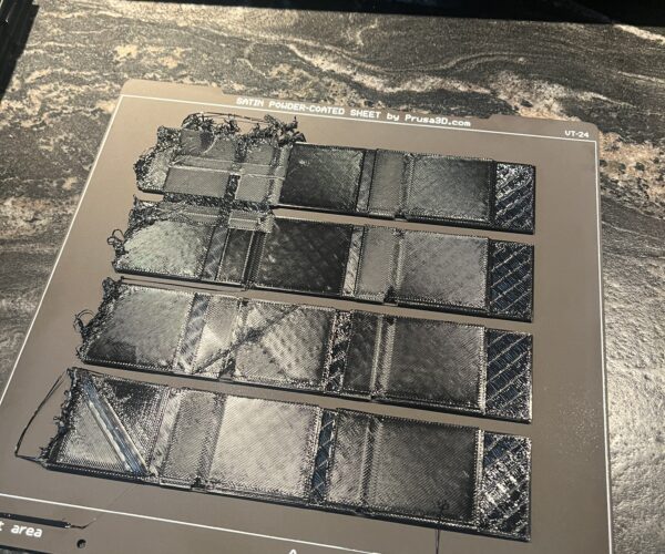

seit wenigen Wochen habe ich aus dem nichts heraus bei manchen Drucken das Problem, dass meistens im Bereich nach den ersten wenigen Schichtem sich das komplette Bett um Ca 15mm versetzt (siehe Bild).
Habe mit Anleitung bereits alle Roemen nachgestellt, jetzt ist es wieder 2x passiert (Riemen ist immernoch straff).
Was mir auffällt, es ist hauptsächlich bei großen Druckflächen.vielleicht kann mir wer helfen.

Falls das Problem immer noch besteht, solltest Du vielleicht testen, ob das Zahnrad des Steppermotors sich gelockert hat. Könnte sein, dass das Zahnrad am Motor rutscht und sich mitdreht. Danach die Schrauben am Motorträger checken.
Gruß, Sascha
