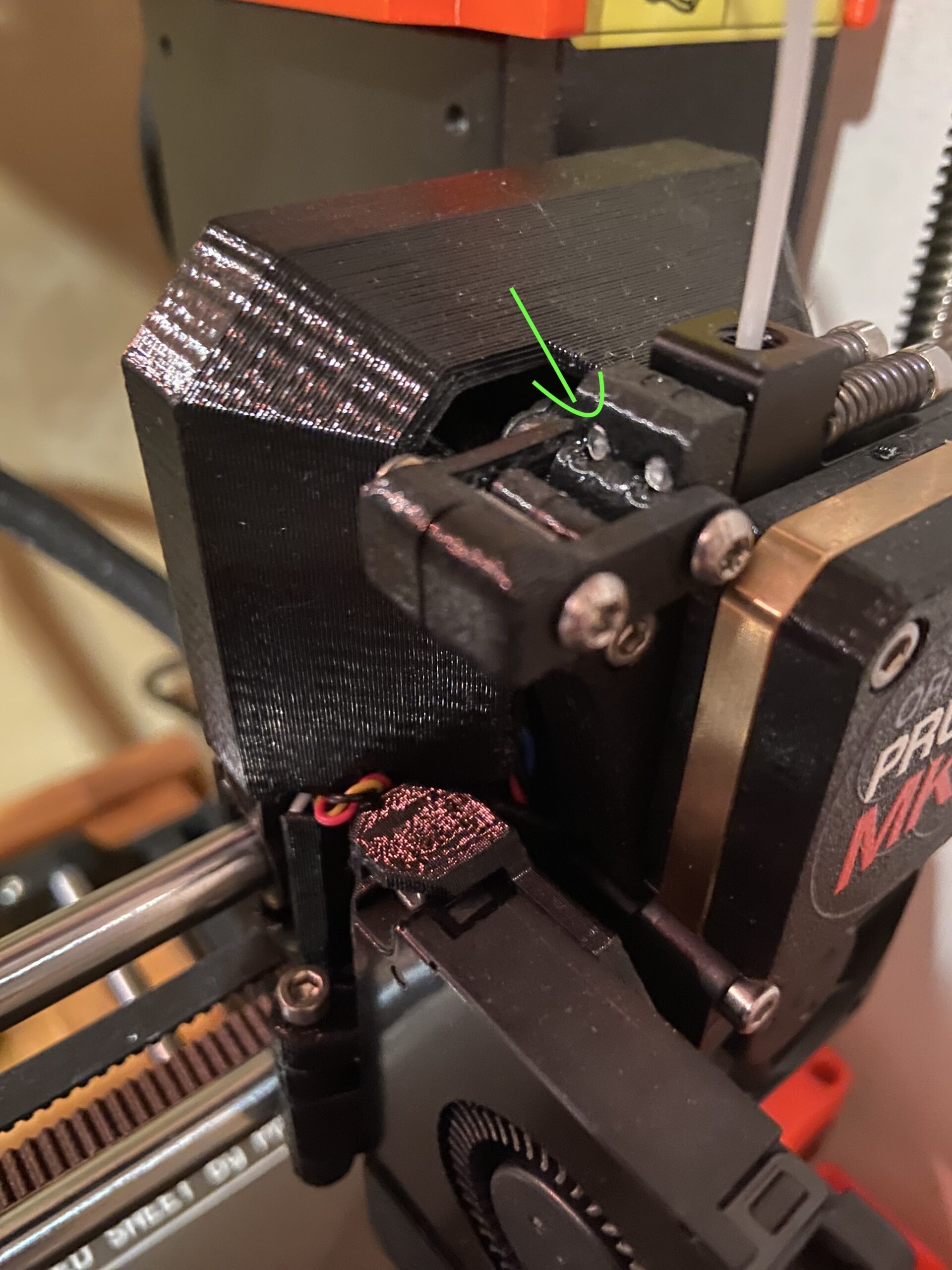

Hallo ich habe folgendes Problem:
Ich habe die Woche mein MK4 aufgebaut, beim Drucken mit PETG ist mir ein Quietschen im Extruderbereich aufgefallen, laut wird es bei höheren Geschwindigkeiten.
ich habe mehrmals das Gear Kalibriert, gefettet und die schrauben oben mit den Federn versucht anzuziehen oder zu lösen
leider kann ich mir nicht Erkären wo es her kommt.
Hier ein Video dazu :

Nachtrag:
Ich habe nun nochmals getestet, mit Input Shaper und ohne PLA PETG...
alsooo mit PLA tritt das Phänomen nicht auf, NUR bei dem PETG, vielleicht hilft das bei der Lösung

Das Geräusch kenne ich.
Bitte die beiden Spannschrauben soweit eindrehen bis diese knapp vorn in etwa mit dem Gehäuse bündig sind.
Dann sollt das Geräusch weg sein.
Ich hatte für den Spannhebel etwas weniger Spannung eingestellt, da ich mit der Förderung von TPU Probleme hatte (TPU wurde zu stark gequetscht)
anschließen hatte ich plötzlich dieses Geräusch. Schrauben eindrehen. Geräusch weg.

habe schon meherere stunden mit dem live-support (inkl. vieler testprints, videos etc...) zu diesem thema verbracht:
- das problem tritt hauptsächlich mit petg, hier vor allem mit transparentem auf
- das quietschen wird lauter, wenn man die nextruder nozzle gegen einen e3d adapter tauscht
- das quietschen wird lauter, wenn schneller gedruckt wird
- das quietschen wird leiser, wenn man die idler-schrauben am extrudergehäuse oben um 1-2 umdrehungen lockert
eine lösung für dieses problem gibt es nicht.

Das Problem hat sich schnell selbst gelöst, als ich das Filament entladen habe. Es queitsche auch dann, als ich es durch die PTFE-Führung zurück gezogen habe und es schon längst keinen Kontakt zu dem Extruder mehr hatte. Es quietschte, bis es fast den kompletten Weg zurückgelegt hatte.
Fazit: Das Geräusch kann auch einfach durch die Reibung von PETG auf PTFE erzeugt werden. Aber bislang kannte ich es nicht, bei keinem Drucker (hatte schon zwei andere und aktuell noch einen MK4 mit MMU3) und keinem anderen PETG. Anmerkung: Es war kein Prusa-PETG. Man kann das leicht testen, indem man das Filament durch das PTFE-Rohr zieht oder schiebt. Ob eine Abhilfe durch Trocknung oder Schmierung möglich bzw. sinnvoll ist, habe ich nicht getestet, hätte aber Hemmungen bei dem Gedanken, das Filament mit Öl o. ä. zu schmieren.
