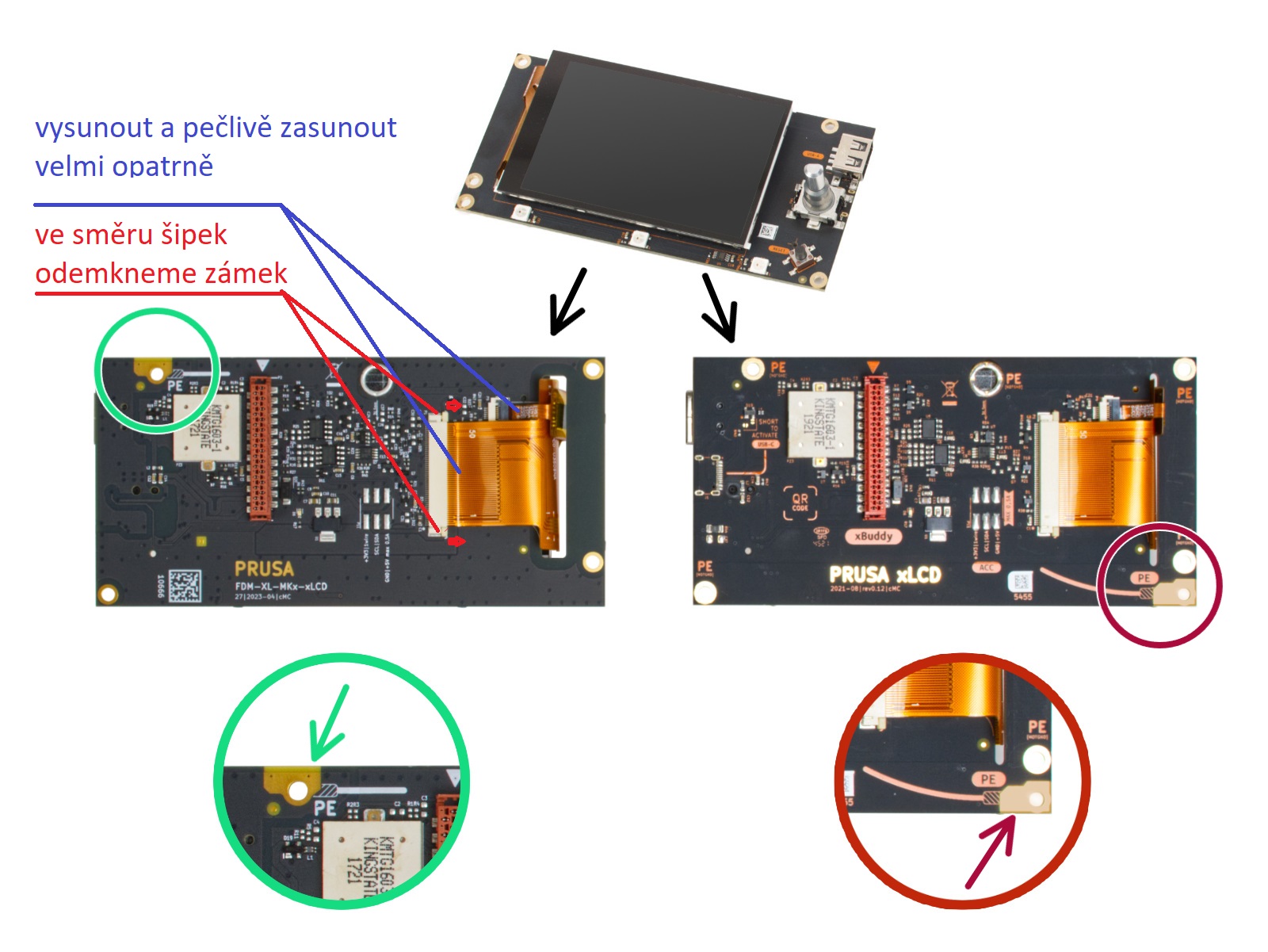

Dyna67
(@dyna67)
RE: Mk4 screen goes blank after some time
Hi folks,
Here what I've done three month ago after encountering twice this issue.
First I contacted support who send me a new display board (Version A, mine was B). But, sharing Ifachaux’s opinion about an ESD issue, instead of replacing the display I first decided to try the shielding of the display’s rubber cable by use of copper tape and Kapton tape, each end of the copper tape connected to ground (green wires on pictures)
Up to day, three month later with 39 days of real printing time, the issue didn’t occur again !
It would be wise to confirm this solution. Its not for beginners. So if some of the other MK4 Kit owners want try this solution, go ahead.
If the result can be duplicated uninitiated may also benefit 😉 ...
I’d be happy to elaborate on that.
Posted : 28/10/2023 11:30 am

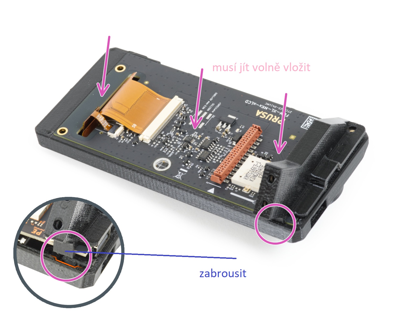

Koli
 Koli
(@koli)
Zdravím, také jsem měl tento problém. Po přečtení zdejších příspěvků jsem také začal hledat chybu a myslím, že jsem ji našel. Závada je v samotném sestavení LCD. Deska PDB je v rámečku moc natěsno. Ta je napružená a vlivem vibrací provozu tiskárny se uvolňuje foliový spoj připojený k LCD. Má oprava: Demontoval jsem PDB z rámečku. Zabrousil jsem vnitřní strany rámečku tak, aby PDB zcela volně zapadlo do rámečku. Potom jsem zpět přišrouboval držáky rámečku. Poté jsem odemkl pojišťovací zámek konektoru foliového spoje LCD. Opatrně jsem vysunul spoj a následně opět pečlivě zasunul a zajistil. Celé jsem to pak přišrouboval a zapojil k tiskárně. Od té doby LCD funguje bez problémů.
Posted : 28/10/2023 12:23 pm
