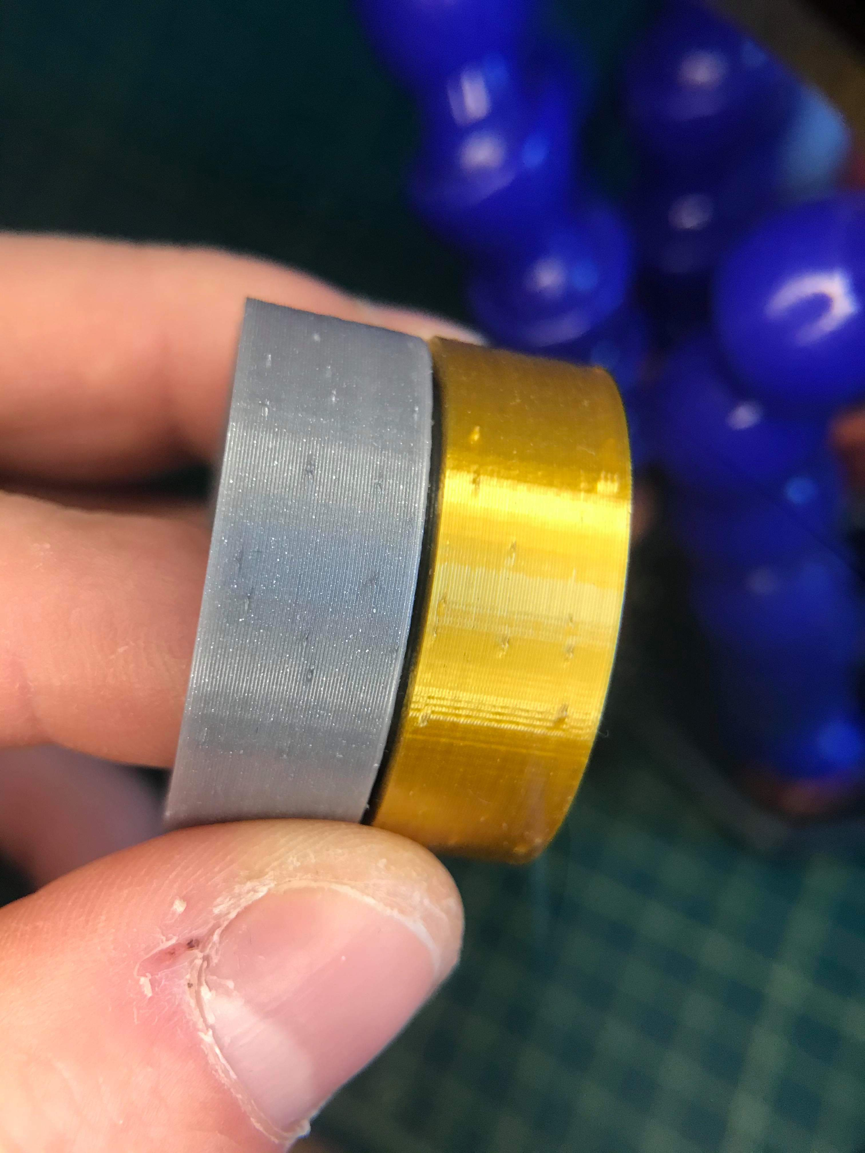

S'il vous plais, pouvez vous m'aider à résoudre mon problème d'impression.
Lorsque j'imprime de pièces arrondies, Il y à des petits grains sur la surface. j'utilise prusa slicer , avec les paramètres de base "quality 0.2mm" . cela se produit autant sur du PEGT que du PLA.

Ça ne serait pas la "jointure" ?
Quel réglage as tu a cet endroit ?

Bonjour, Oui j'ai bien les mêmes paramètres que vous  : position de la jointure au plus proche

Pour moi cela serait peut-être un problème d’approvisionnement du filament : est-ce que ça clique par moments ?  Donc ce n'est pas un problème de jointure sinon cela serait régulier et par couche.
Peux-tu (oui tu le peux 😌 ) tenter d'imprimer avec un autre filament, un dit standard comme l’inéluctable noir ou black ou grey ou gris  bien neuf  bien propre  bien dans sa peau.

Pour moi ce serait soit des bulles dans le filament voir de l'humidité soit une grosse jointure, du a un diamètre de filament approximatif par rapport aux réglages d'origine.

J'ai le même sur ma prusa sur certaines impression, le meme style de grains, je n'ai jamais réussi à comprendre pourquoi, j'avais aussi laissé un post sur la version UK du forum il y a 8 mois 🙂
Meme en utilisant plusieurs marques premium, je n'ai jamais reussi a arranger ce probleme.
Cela arrive uniquement sur certaines pièces, du coup je les imprime avec une autre imprimante mais effectivement je me joins à vous afin de savoir si quelqu'un à déjà eu et rétabli ce soucis

Faudrait essayer de faire un test en mettant les paramètre de la jointure sur "aligné", si tous les "grains" se retrouve alignés c'est que c'est bien un problème de réglage de jointure.

J'ai essayer avec d'autre filament mais j'obtiens les même résultat. il est possible qu'ils soient légèrement impacter par l'humidité car je n'ai pas de quoi les déshumidifier actuellement. par contre dans le slicer, les points ont l'air de correspondre au point de rétractation et de dérétractation . je vais essayer de faire une pièce en mettant les points alignés. Si cela est la cause, pouvez vous me dire ce que je peux faire pour ne plus avoir ce problème ?

Tu peux jouer sur la rétraction ou la vitesse d'impression (essaye d'aller moins vite).
Il y a un paramètre avancé (linear advance) qui joue sur la pression dans la buse vers la fin du périmètre extérieur. J'avais eu un problème similaire mais pour moi ça venait du Filament et le phénomène était plutôt aléatoire. J'ai réglé le problème en jettant le filament (c'était du PLA).
