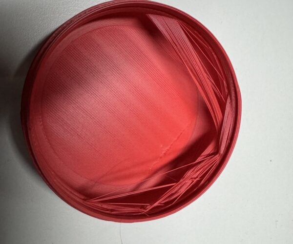

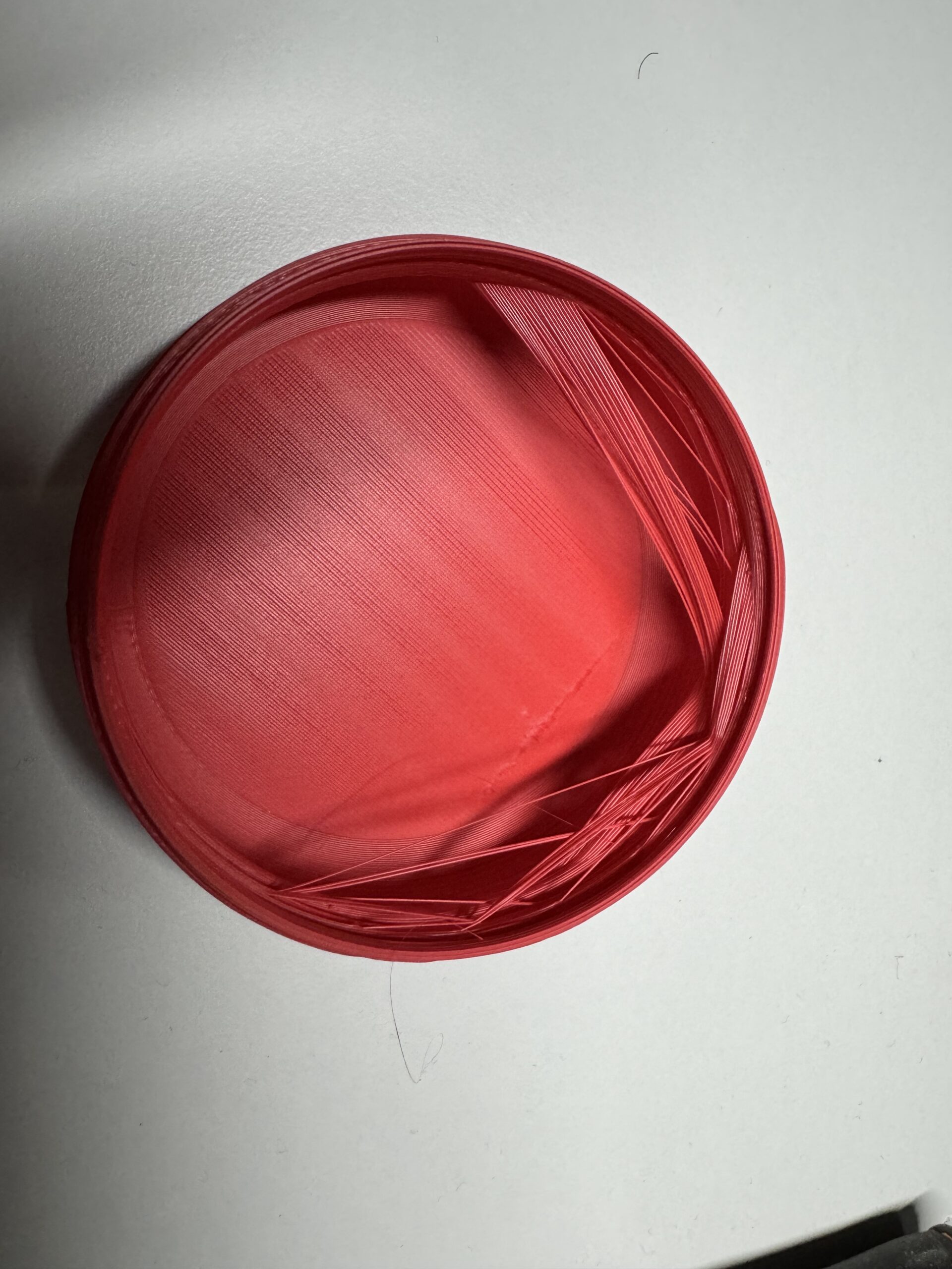

RE: Mini + druckt wände falsch
Hast du dir das mal im Slicer angeschaut? Schichtweise? Ich habe so das Gefühl, er Druckt keine Wände falsch, sondern genau so, wie es eingestellt ist...! Das sieht mir nämlich nach Material aus, daß raus sabbert, während er Leerfahrten zum nächsten Startpunkt macht. Ist ein bischen so, wie der Käse auf einer heißen Pizza - kannst du vom Teller bis zum Mund ziehen, die Käsefäden... Da gibt es diverse Strategien, dem zu begegnen. Bei der Menge und Ausprägung würde ich annehmen, daß da eher beherzt, als zu mager der Flow eingestellt ist. Auch die Temperatur ist wohl eher am oberen Punkt angesiedelt. Retract und Lüfter scheinen auch noch "Luft" für Feintuning zu haben. Ebenso die Geschwindigkeit der Leerfahrten. Für Bridging wäre die fast schon zu gebrauchen... Aber bei manchen Materialien läßt sich Stringing nicht ganz verhindern - allerdings nicht in dem Umfang, wie sich das hier darstellt. Dann gibt es noch die Option, Leerfahrten außerhalb des Objekts zu machen - damit legt er seine Absetzpunkte immer so, daß er nach Möglichkeit immer das Objekt nicht durchquert, sondern außen herum fährt...
Gruß, Digibike
Die Art des Stringings lässt vermuten, dass Du ein Innengewinde drucken möchtest. Welches Filamentmat. wurde verwendet?
Um Stringing zu reduzieren muss man folgende Punkte beachten:
- Der Mini ist ein Bowdenkonstrukt, d.h. evtl. Retracting Weg und Geschwindigkeit erhöhen
- Düsentemperatur schrittweise um einige Grad C. reduzieren
- Druckgeschwindigkeit erhöhen
- Sicherstellen, dass das Filament trocken ist. Notfalls im Backofen oder Dehydrator trocknen
- Sauberer Hotend Zusammenbau (ohne Leck's), unbeschädigte und gereinigte Elemente sind Voraussetzung für gute Druckergebnisse.
- Stahldüsen oder Ähnliches würde ich eher nur zum Druck von Carbon haltigen Filamenten verwenden (Stichwort Wärmekapazität)
Zum Finden guter Einstellungen kannst Du es evtl. mit dem Druck eines Temptowers versuchen:
