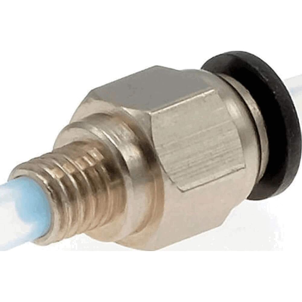

Mit welchem Fitting hast du das durchgehende PTFE verbaut?

Ich habe ein PC4/M8 Fitting (push-through) anstelle der "Olivenquetsche" montiert.

woher hast du diese PC4/M8 Fittings? ich finde immer nur M6 und M10 😣

Die M8 Fittings sind tatsächlich etwas schwieriger aufzutreiben. Die hatte ich dazumal bei ebay U.K. gekauft (ca. 2 Euro/Stk.). Beim Gewinde handelt es sich um ein metrisches Regelgewinde M8x1.25.
Hier 2 Fotos:
Falls Du welche brauchst - ich habe derzeit noch 8 Stk. lagernd.

Falls Du an Deinem Extruder eine Steigung von 1mm gemessen hast, gibt es auch PC4/M8x1. Die habe ich auf die Schnelle hier gesichtet:
Ich kann's leider nicht mehr messen, da ich am Mini keine Originalteile verbaut habe.

Ich würde dies nochmals genau überprüfen. Versuch einfach mal eine normale M8 Schraube reinzudrehen. Wenn das geht, dann ist M8x1.25 der richtige Fitting Anschluß. Hab Dir eine PN gesendet.
