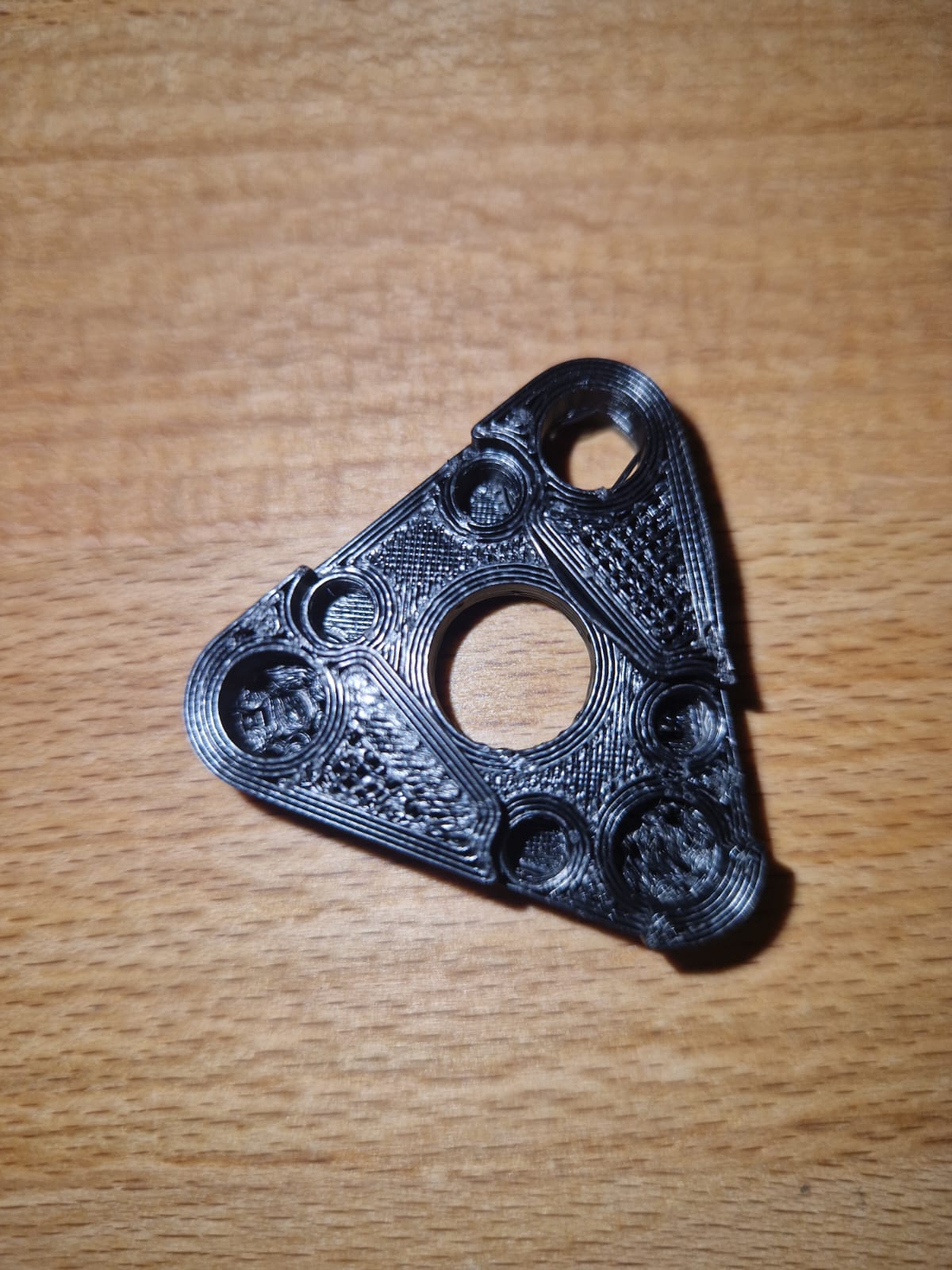

Ich habe einen Prusa Mini und einen Mini+ und beide haben beim Drucken einen Extrusionsfaktor von 0,95 obwohl ich im slicer immer 1,0 einstelle dadruch sind die schichten die senkrecht gedruckt werden nicht verbunden und das Teil wird dadurch schwach
zwar kann ich beim druckvorgang den Extrusionsfaktor erhöhen das scheins aber kein effeckt zu haben  das teil im Bild hab ich mit Flussfaktor 118 gedruckt und die senkrechten layer sind trotzdem nicht verbunden auch der Support war leider nicht hilfreich der hat lediglich die rücksetzung auf werkseinstellungen und ein software downgrade empfohlen was ich beides ohne erfolg durchgeführt habe mitlerweile ist wieder die neuste Firmware auf den Druckern aber das problem besteht weiterhin
Hat jemand eine Idee ?

Wegen den .95 Flußfaktor: Gehe mal in den Prusaslicer und schau dir mal den Startcode an. Da steht eine Zeile vermutlich, daß wenn eine bestimmte Layerhöhe verwendet wird, der flow auf .95 gestellt wird... Aber da sceint noch mehr falsch zu laufen... Was für eine Düse und was für eine Extrusionsbreite sind da eingestellt? Deine 118 % ändern nichts daran, daß er mit dem Abstand X die Linien zieht. Es ändert auch nichts daran, daß die Düsenöffnung Y groß ist. Da fließt nicht mehr raus, als die max.  Menge. Einzig der Innendruck in der Düse steigt ins Uferlose, bis irgendwann das "klack" "Klack" "Klack" einsetzt, weil die Zähne mit Filament zugeschmiert sind und das Filament so dünn gehobelt, daß es nicht mehr gegriffen oder gar weiter geschoben werden kann...!

Hey Danke für die Antwort
Da Steht tatsächlich M221 0,95 drin
Aber die Einstellungen sind standard für Prusa ASA da hab ich nichts geändert wüsste nicht warum das auf einmal nicht mehr funktionieren sollte
Düse ist eine 0,6  und  Extrusionsbreite steht bei o,68
Habe auch ein anderes Profil versucht von Prusa aber das problem besteht weiterhin
Ich habe auch nichts geändert an den Druckern ausser einem Firmware Update  aber Reset und noch eine Version neuere Firmware haben nichts gebracht

Nach einem weiteren ergebnislosen chat besteht das problem weiterhin
Der nette mann vom support meinte es liegt an den perimeter einstellungen oder an arachne beides konnte ausgeschlossen werden    auch mit klasssischen lienienbreiten und nur mit 2 perimeter habe ich immernoch das gleiche problem
Mir schein Prusa hat da was in der software verbockt

Die Einstellung auf 0.95 im Start-G-Code ist eine generelle Einstellung beim Mini+ Druckerprofil. @Digibike hat diese Zeile gemeint:
M221 S95 ; set flow
Seltsamerweise ist die Prusa-Profileinstellung im Start-G-Code des MK4 100%:
M221 S100 ; set flow to 100%
Den Flow kann man ja auch bei den Filamenteinstellungen einstellen. Wenn aber im Start-G-Code bereits ein Flow von 0.95 eingestellt ist und man stellt dann bei den Filamenteinstellungen auch 0.95 ein, dann ist der resultierende Flow nicht etwas 0.95, sondern niedriger. Man muß das nämlich dann so rechnen:
Resultierender Flow = Flow in Firmware (M221) x Flow im PrusaSlicer bei den Filamenteinstellungen
Das ergibt bei obigem Beispiel dann einen tatsächlichen Flow von nur 0.9025. Da muß man also immer elendig rechnen um herauszufinden, mit welchem Flow tatsächlich gedruckt wird. Du druckst daher nicht mit 118% Flow, sondern weniger. Siehe auch in der Prusa Wissensdatenbank.
Ich würde daher die Zeile "M221 S95 ; set flow" aus dem Start-G-Code ganz entfernen oder auf 100% setzen. Nur dann ist der in den Filamenteinstellungen eingestellte Flow auch der tatsächliche Flow.

Ich Drucke das mit den Orginal einstellungen von Prusa und früher hat das auch super funktioniert aber dann hab ich n Firmwareupdate gemacht...
Das ist zufällig auch Orginal Prusa ABS-T
früher hab ich das garnicht beachtet weil es ja immer super funktioniert hat mit dem Prusa Profil erst seit das nichtmehr geht beschäftige ich mich damit

Ich habe das hotend mal zerlegt und den PTFE geprüft sieht eigentlich ok aus denke ich und das Filament habe ich auch gewechselt und die Düse von 0,6 auf 0,4 auch aber immernoch das selbe problem und der support hat mir mitlerweile empfohlen einen neuen Drucker zu kaufen XD

Hm, du druckst aber nicht mit den Original-Prusa-Einstellungen, sondern du hast am Original-Prusa-Profil ziemlich viele Änderungen gemacht, zumindest in der hochgeladenen 3mf-Datei. Wozu hast du den Reinigungsturm aktiviert? Den braucht es doch gar nicht. Die Druckbett-Temperatur nur um 2 Grad zu senken ist auch überflüssig. Was soll der Sinn dahinter sein? Warum hast du das Infill auf 40% erhöht? ABS schrumpft recht stark, d.h. je mehr Infill du hast, desto kräftiger kann das Infill die Perimeter nach innen ziehen. Wenn dein Drucker nicht eingehaust ist, dann solltest du bei ABS die Schürze so hoch machen wie dein Druckteil und vor allem auch so nah ran ans Druckteil, damit sich da ein Microklima bilden kann. Das schützt vor "Zugluft". ABS ist gegen Zugluft sehr empfindlich, da genügt es schon wenn du am Drucker vorbei gehst und das Druckergebnis und die Layerhaftung wird schlechter. Deine Schürze ist recht weit weg vom Druckteil.
Das geslicte Objekt sieht im Prusa Slicer sonst ok aus. Von dort kommen die Spalte zwischen den Perimetern nicht.
Die 3mf-Datei, die du hochgeladen hast, ist mit eingebauter 0,4er Düse gedruckt (ist jedenfalls so in der 3mf-Datei eingestellt)?
Versuche es doch einfach mal mit dem Original-Prusa-Profil.

Ich habe eigentlich nicht wirklich was geändert wüsste auch nicht wozu es den reinigungsturm brauchen sollte da ich ja nur ein filament drucken kann   wo finde ich denn diese einstellung ? Ich war der meinung wenn ich das Prusa ABS profil lade passt das und so hab ich das jetzt auch jahrelang gemacht ohne problem
Beim Druckbett hab ich die Temperatur immer auf 98grad weil keiner meiner Prusa 100 erreicht
Die restlichen einstellungen hab ich so gewählt weil ich anfangs damit mal meinen voron gebaut habe und da musste man mit 40% infill und 4 perimerter drucken und die teile sind super geworden und ware sehr stabil also bin ich dabei geblieben
auch die schürze verwende ich normal nicht aber ich wollte das ausprobieren ob es vielleicht hilft da der vom support meinte der drucker würde mit zu wenig temperatur arbeiten   beide prusa stehn bei mir in einem beheizten gehäuse weil ich nur ABS drucke
auch die 0,4mm düse hab ich jetzt wieder eingebaut um auszuschliessen das es an der 0,6mm düse liegt
Ich werde jetzt mal das asa profil testen und schauen wo ich den reinigungsturm ausschalten kann

Den Reinigungsturm mußt du selber aktiviert haben, denn im Original Prusa Profil ist der nicht drin. Du druckst ja nur einfarbig und brauchst den daher nicht.
Bei deiner hochgeladenen 3mf-Datei war die 0,4er Düse eingestellt. Wenn du das mit einer 0,6er Düse gedruckt hast, dann kann das nix werden. Wenn du mit einer 0,6mm Düse drucken willst, dann muß im Prusa Slicer auch das Profil für eine 0,6mm Düse ausgewählt werden.
Einstellungen, die du beim Voron benutzt hast, kannst du nicht auf deine Minis übertragen. Jeder Drucker ist anders und benötigt daher individuelle Profile bei gleichem Filament.
Der Reinigungsturm wird unter "Druckeinstellungen --> Mehrere Extruder --> Reinigungsturm" aktiviert und deaktiviert. Du mußt dafür den Experten-Modus einschalten (ganz rechts oben).
Wenn dein Mini+ eingehaust ist, dann brauchst du die Schürze nicht.
Das ASA-Profil solltest du nur verwenden, wenn du auch wirklich ASA drucken willst und nicht bei ABS. Die beiden Filamente brauchen unterschiedliche Profile.
Wenn dein Mini+ keine 100° Bett-Temperatur erreicht, dann stimmt da was nicht. Der Mini+ schafft durchaus bis 100° C. Ich habe auf meinem Mini+ auch schon ASA mit 100°C Bett-Temperatur gedruckt.
Hast du deine Änderungen an den Profilen unter einem neuen Namen gespeichert oder nur auf "übernehmen" geklickt als die Frage vom Prusa Slicer kam? Dann hast du wahrscheinlich die Original-Profile überschrieben. Vielleicht solltest du dann die Profile nochmal neu installieren (unter "Konfiguration --> Konfigurations-Assistent").
Unter "Fenster --> Voreinstellungen vergleichen" kannst du dir dann anzeigen lassen, welche Abweichungen du von den Original-Profilen hast. Das funktioniert natürlich nur dann, wenn du die Original-Profile nicht überschrieben hast, sondern deine geänderten Profile unter einem neuen Namen angespeichert hast.
