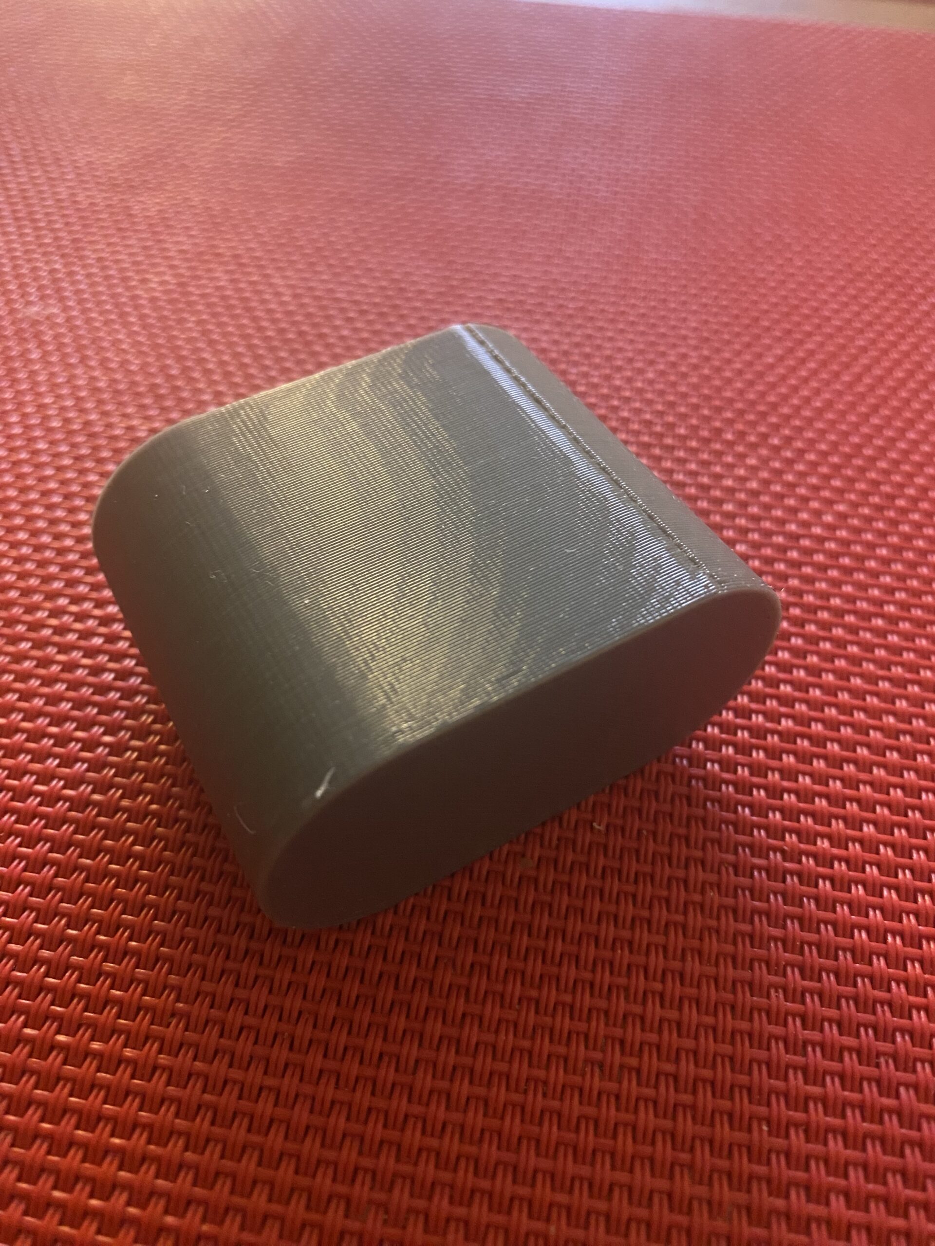

Guten Tag,
habe mit einem neuen Filament (PLA) diese schrägverlaufenden Streifen auf der vertikalen Seite. Bisher ist so etwas noch nie aufgetreten. Hat jemand einen Tipp.
Danke und Gruss
Peter

RE: Streifen auf der vertikalen Druckseite
Guten Abend,
prüfe mal die Noozle ob die fest ist, als nächstes die riemenspannung. Hatte das mal beim XL, da war es die lose Noozle
Viel Erfolg!
Sehe das Video mal an. Selbe Problem?
