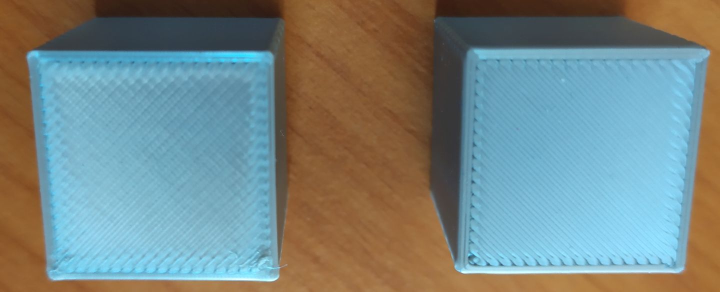

Je viens de changer la buse de ma Prusa Mini par une E3D V6.
Et depuis ce changement, j'ai remarqué que mes pièces imprimées avait certains périmètres qui se décollaient tout seul.
Et cela même sur des périmètre loin de la première couche...
C.F. Photos.

As-tu recalibré le Z après le changement hotend Prusa à hotend Revo? Il se peut que dans ton cas tu aies besoin d'écraser un peu plus ta première couche (j'ai l'impression).
Ensuite tu peux également essayer de calibrer le flux de ta machine avec la Revo. La procédure est ici: https://help.prusa3d.com/article/extrusion-multiplier-calibration_2257 C'est parfois nécessaire avec certains filaments dont les propriétés sont parfois éloignées de celles attendues.
Quel filament? Quelle matière? Quelles températures? Quel profil d'impression?
Tiens-nous au courant, on surveille tes avancées.

Le problème n'est pas sur la première couche. J'ai imprimé un objet en hauteur, dont le périmètre a le même soucis sur les toutes dernières couches.
J'avais pensé à un problème de sous extrusion et j'avais essayé d'imprimer le cube. Visuellement, sincèrement, ce n'est pas flagrant.
Coté filament, le truc c'est que cela s'est produit avec un filament pour lequel je n'avais absolument pas le problème avant. Je n'ai pas changé de filament/matière (PLA), ni de température, ni de profil d'impression.

Concernant ta photo, je trouve au contraire la différence flagrante: le cube de gauche a de bien meilleures jonctions avec les périmètres (peut-être même un poil de sur extrusion). Tu devrais imprimer avec le multiplicateur d'extrusion ayant conduit au cube de gauche. Attention, valable uniquement pour ce filament. Tu verras en testant d'autres filaments si tu dois ou non jouer à nouveau avec ce multiplicateur.
