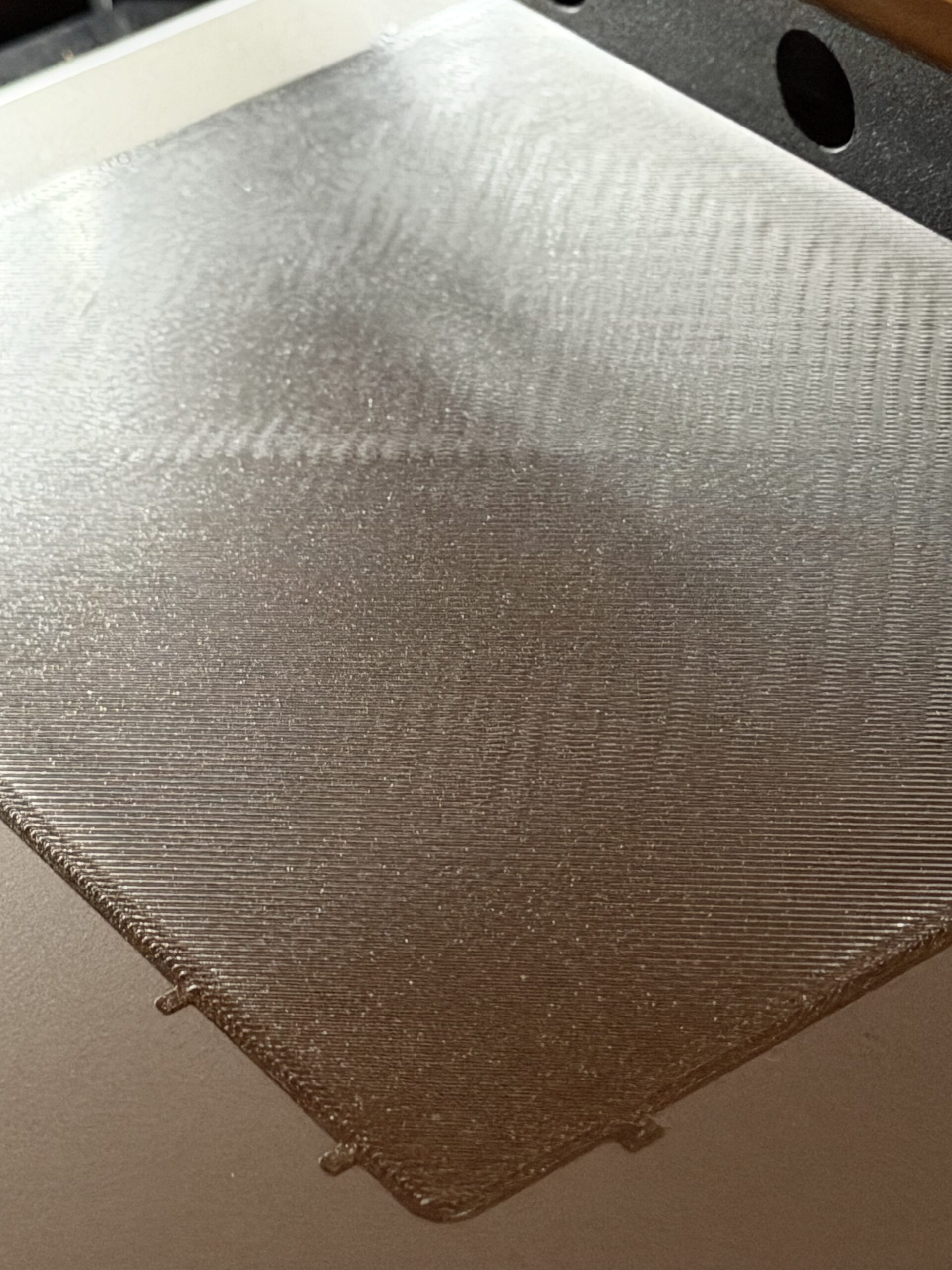

Bonjour,
J’ai une XL 2 têtes depuis quelques semaines. Et les premières impressions ne sont pas si mal. Cependant je rencontre un problème avec un projet en cours:
les données d’entrée :
XL 2 tete
PLA prusament sur les deux outils
Buses 0,4 std
Paramètres recommandés par le prusa slicer.

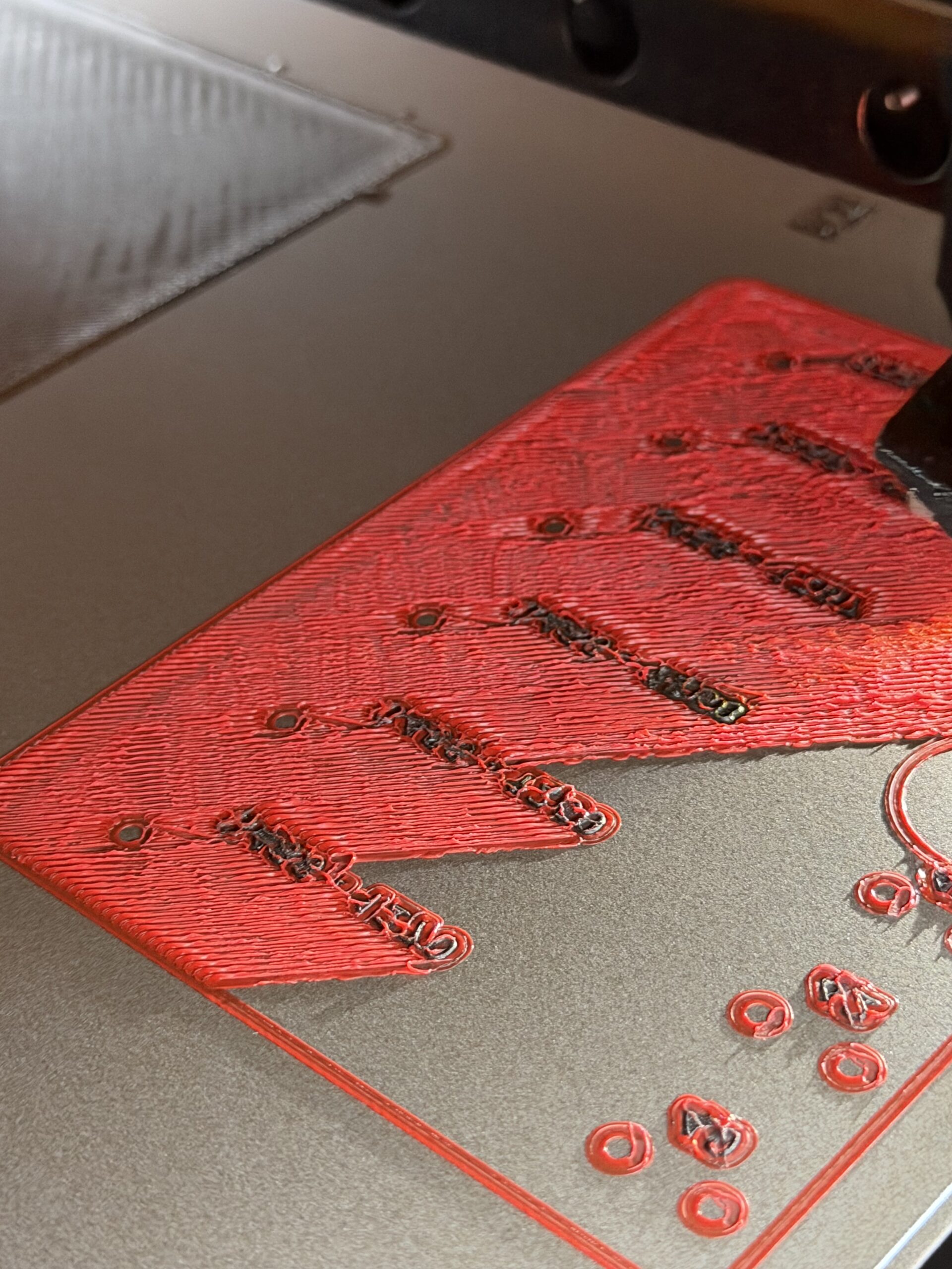

avec l’outil 1 prusament noir galaxy la première couche et la seconde sont « parfaite »
sur le prusament outil2 rouge l’aspect est vraiment pas propre. J’ai mème de temps en temps le message filament coincé. (Je precise que le filament bouge très bien dans le tuyau une fois libéré par l’extrudeur.
Avez vous une idée du pourquoi et quoi tester pour y remedier.
merci d’avance
Erwan

Bonjour,
J'ai eu le même problème, j'ai ajusté la tension des vis de la roue libre, les deux vis doivent être au même niveau attention à ne pas trop serrer sinon écrasement du filament dans la tête
voir ici : https://help.prusa3d.com/fr/article/tension-de-la-vis-de-la-roue-libre_177367

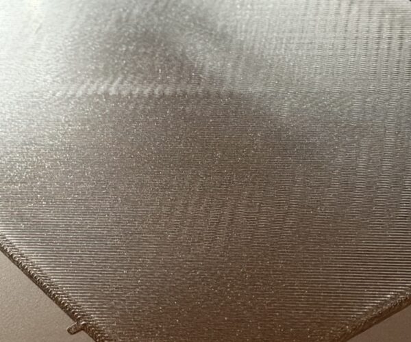

Bonjour
Je viens de prendre connaissance de votre souci. Au début de mes impressions sur la XL, j’ai rencontré le même problème que vous. Deuxième photo (impression filament noir). J’ai donc procéder a de nombreux tests, pour finir par déterminer que ce phénomène etais uniquement dû à la position de l’axe Z.
Sur la plaque d’impression LISSE PEI, j’ajoute un décalage Z +0.03mm et sur les plaques satinée et texturée j’ajoute un décalage Z +0.05mm. Pour moi j’ai résolue définitivement ce phénomène. J’espère que vous obtiendrez le même résultat.

Bonjour,
Merci pour vos réponses, J'ai refait les étapes de calibration prusa avec la pige au milieu de plateau chauffant et c'est déjà beaucoup mieux. Je vais faire un essai en jettant un oeil aux vis de la roue libre.
Je note aussi l'idée du décalage que je vais testé car c'est vrai que j'ai aussi utilisé une seconde plaque. toujours une satinée poudrée comme celle fourni avec la machine. Je n'aurais pas dit que le changement de plque (pour une meme spec) changerais quelque chose.

Bonjour,
j'ai été aussi confronté à ces petites vagues sur ma première couche sur ma XL 5 têtes que je n'avais pas sur mes premières impressions, J'ai monté ma XL fin décembre elle est plutôt récente.
J'ai dernièrement aussi ajusté l'axe Z mais je suis pas sur du bien fondé de cette solution même si la première couche sort mieux.
En faisant des test sur le multiplicateur d'extrusion et la température on voit clairement aussi des différences et je pense que c'est cette direction qu'il faut prendre en faisant un profil suivant le type de matériau car juste en jouant sur l'axe Z, j'ai peur que ça fonctionne avec un profil de PLA puis par exemple si je prends le PETG je me retrouve avec de la sous extrusion car la buse sera trop loin du plateau ou autre souci. Ou si je change de plateau l'ajustement Z sera sans doute à modifier de nouveau.
