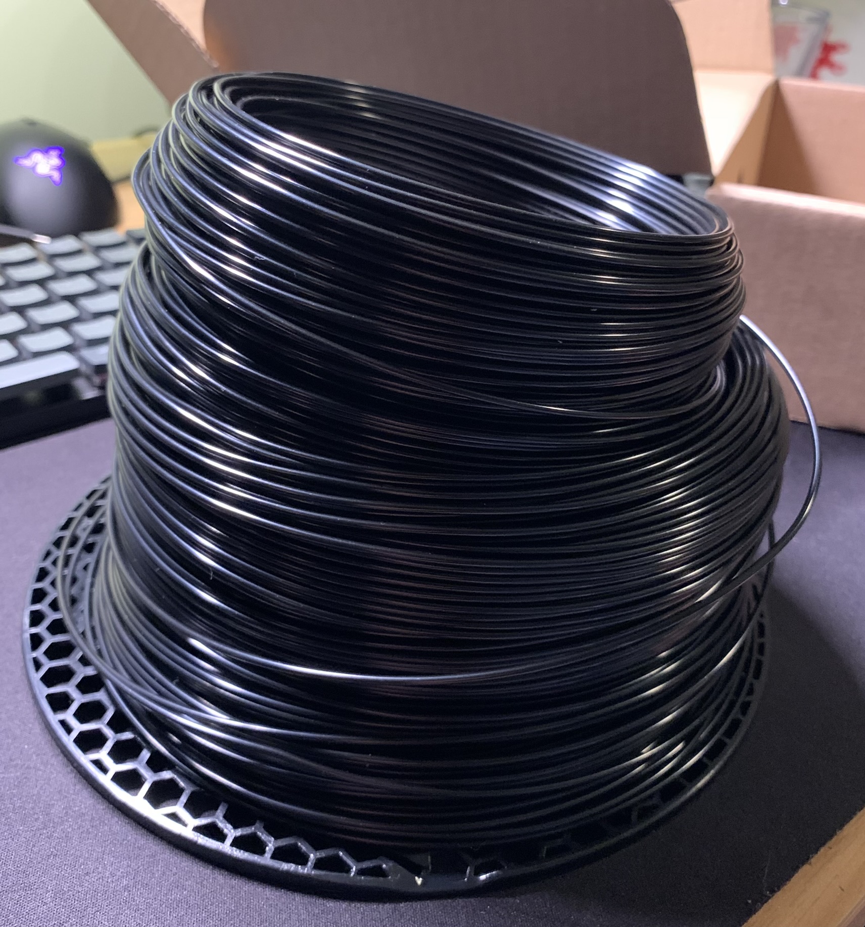

Ahoj, stalo se vám někdy, že se rozpadla Prusament spoolka a filament se vymotal? Mám sušičku na filament, ale při při vyndavání jsem to vzal za ten plastový kotouč, celé se to rozpojilo a filament byl svobodný (viz. fotka). Snažil jsem se to ručně natočit zpět, ale jelikož byla tak na 99%, tak bych těch 250+ metrů točil asi fakt dlouho, takže tohle jsem vzdal. Navíc se mi to pořád zamotávalo a musel jsem s tím točit (okolo osy Z) jak švihlý. Nějaké nápady jak to natočit zpět na novou spoolku? 😀
Alternativa bude, že to nechám přesně jak na fotce a budu doufat, že si to tiskárna sama vezme a nezamotá se to. 😀

No, stalo se mi, že jsem přemotával 'zbytek' z velké špulky na malou. Byl to šííílenej opich, pustil jsem si k tomu nějakou MP3 knížku a bylo to nekonečné. Ale než bych vymyslel nějakou mechanizaci typu accu vrtačka + pomocník, tak bych to ve stejnou dobu domotal...
Proč to vlastně píšu... Jo! Je mi vás líto 😁

Co zkusit reklamaci, třeba jim Vás taky bude líto 😉
Jenže i kdyby Vám poslali novou, stejně byste řešil, jak tu starou dostat zpět....
Takže asi fakt něco takového: https://www.printables.com/cs/model/232794-filament-spooler-filament-halter#preview

Je to sice s křížkem po funuse, ale Průša varuje, že se to při sušení může stát - https://help.prusa3d.com/article/drying-filament_332086

No upřímně jsem nepřemýšlel nad tím, že by se tohle mohlo stát a už vůbec si nečetl k tomu help article. To je samozřejmě moje chyba :). Nicméně, aby se mi to v budoucnu nestalo jsem začal dělat to, že vždy obě strany spoolky k sobě připevním stahovací páskou. Jelikož je to kruh, tak 2-3ks a teď se to nemá jak rozdělit. 🙂

Nepoužívat spoolky, ale špulky, ty drží líp.

A co třeba nějaká navíječka?
https://www.printables.com/model/407688-bambu-lab-p1-x1-x1c-x1cc-filament-spool-switcher-w
https://www.printables.com/model/76508-spool-winder

Jak už tady bylo odkazované - špulky Průša s papírovým středem je NUTNÉ před sušením sešroubovat dvěma šrouby M4*65 a šrouby tam nechat navždy. Já hodně kupuju filament bez špulky, takže je pak znovu použiju
