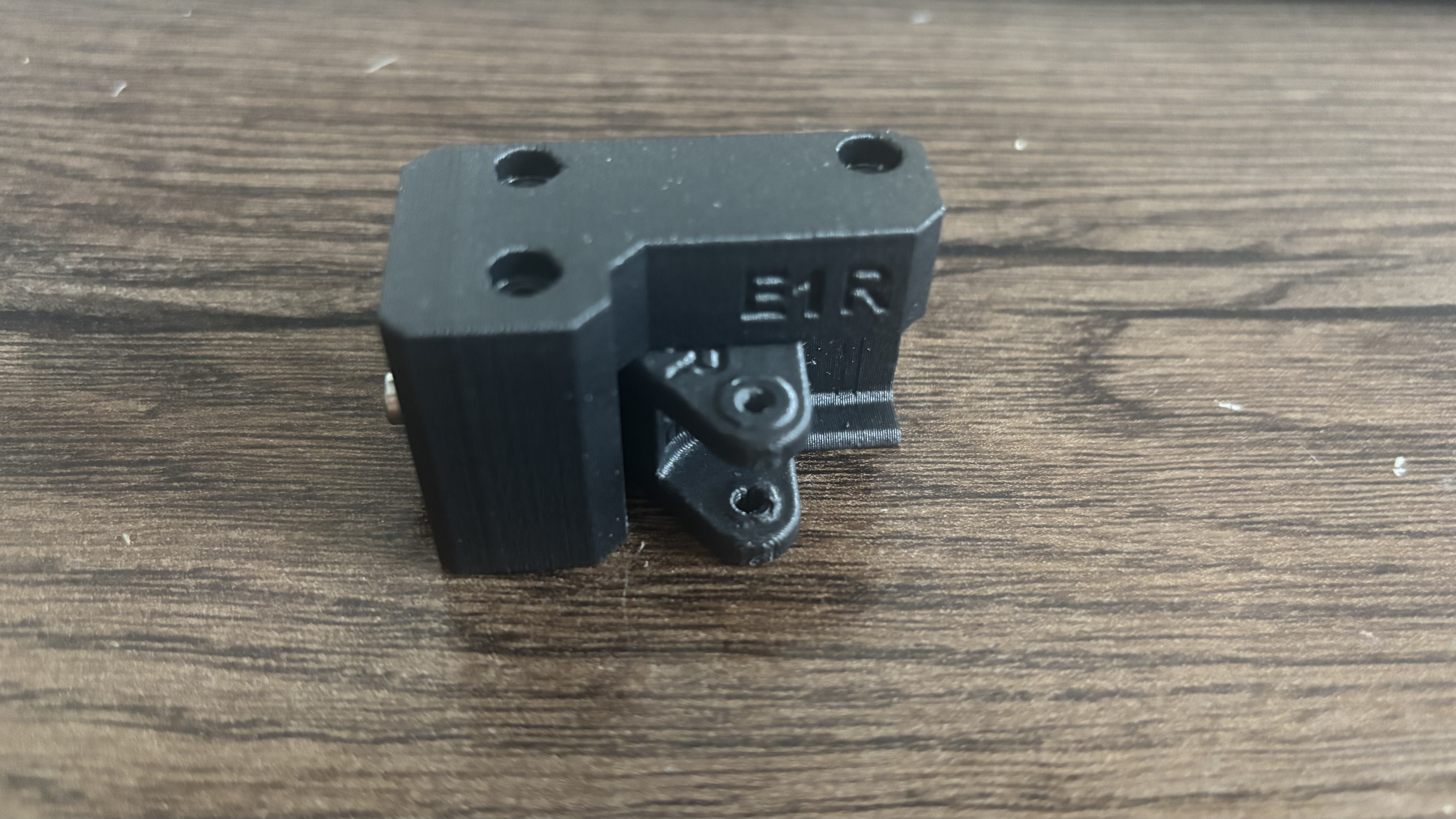

Ahoj, tak po týdnu od reklamace dílů dnes přišli náhradní a montáž se opět nepovedla. Připadám si jako největší lama a jsem z toho šíleně otrávený, už jen proto, že budu muset vyžádat opět jeden dvoudíl. Díly na dotažení jsem namotoval a pusitl se do utahování tak jak jste tu výše psali. U levé části mám teda problém s utažením toho čidla dveří, jelikož tam je tak malý manévrovací prostor a já mám ještě třes rukou, takže pro mě neřešitelné. Na druhé straně jsem utahoval a opět se mi podařilo strhnout závit. Když točím imbusem šroub se točí ale přeskakuje a neleze na žádnou stranu. Paradoxně se závit strhnul při povolování, nevím co s tím bylo ale prostě ta jezdící část byla zaseknutá. Teď samozřejmě mám ten řemen volný a nedovedu ho dotáhnout.
Nedovedl byste mi s tím někdo poradit, jestli se to nedá nějak jednoduše obejít? Nebo nemáte náhodou někdo doma ty dva díly a jste v Praze? Takhle budu zase tejden čekat, až zásilka dorazí a budu na to šíleně nas..... Případně jsem se chtěl opětovně zeptat, zda byste mi s tím někdo následně nepomohl, už se fakt bojím cokoliv s tím dělat.
