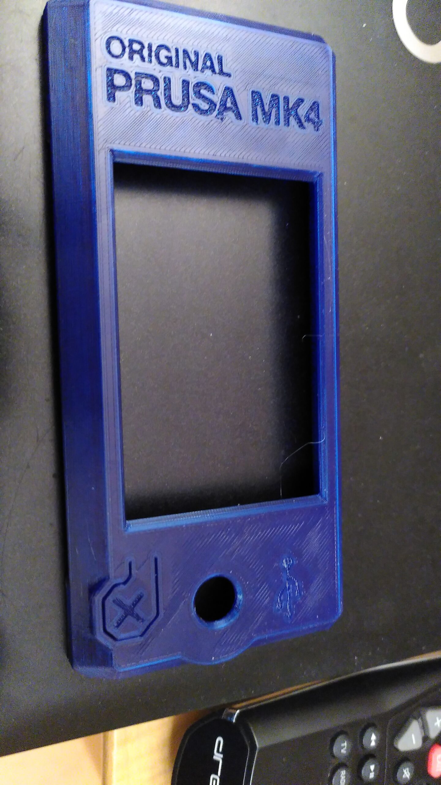

letzte Woche sind die Teile endlich  gekommen. Den "alten" zerlegt und neu aufgebaut. Eingeschaltet, alles Funktioniert und ich bin zufrieden.
(achtet bei den Teilen die ihr gedruckt habt, auf den Ausgabestand. Da die Wartezeit so lange war, hatte ich diese vor langen schon gedruckt und 3 Teile hatten einen neueren Ausgabestand. Aber ich hatte vorher alles nochmals auf Vollständigkeit und Ausgabestand geprüft)

Ich habe meinen MK3S+ (Bausatz)  auf MK4 geupdatet. Habe mir beim Umbau Zeit genommen und sorgfältig geprüft.
Von meinem MK3S+  habe ich folgende Modifikationen mit auf den MK4  mitgenommen:  Gleitlager auf  X- und Y- Achse.
Ich hatte zuerst die Vermutung, das auf der rechten Seite der X-Achse eine Schwergänigkeit wäre - war gespannt was die Firmware dazu sagt.
Nach dem alles am rechten Platz war  eingeschaltet,  Test fehlerfrei durchlaufen alles ok.
Dann 4 Teile PETG gedruckt die ich vergessen hatte  Heatbed-Anschluß Abdeckung, WIFI Abdeckung, Heatbed-Kabel-Einführung.
Alle Teile i.O. gedruckt und in beeindruckender Zeit.
Nun werd ich noch meine MMU2 updaten auf MMU3.
