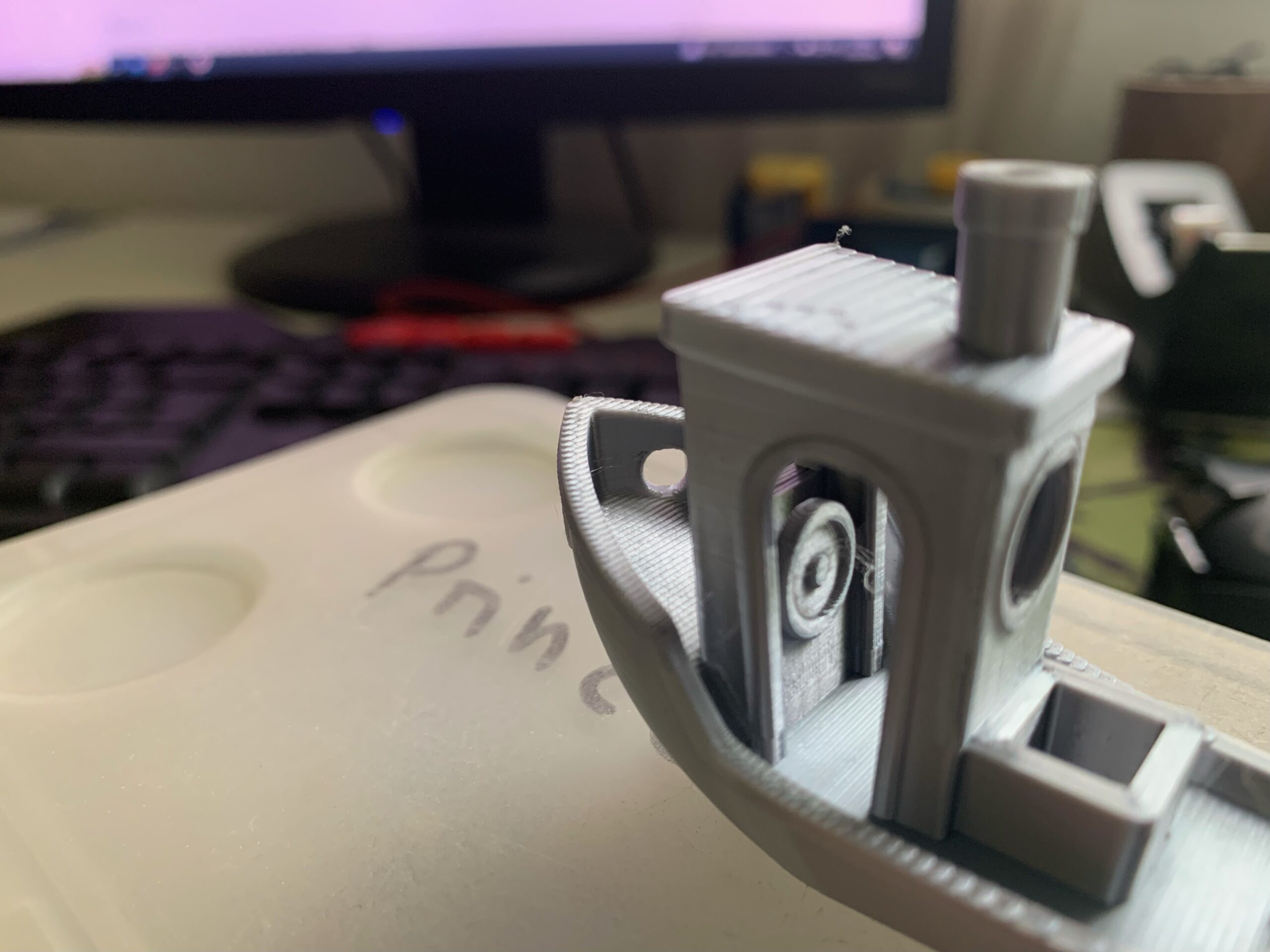

ich besitze nun seit zwei Wochen einen MK4, den ich als Kit bestellt hatte.
Der Zusammenbau erfolgte relativ zügig und problemlos. Die Erstinbetriebnahme und die Kalibierungen verliefen fehlerfrei.

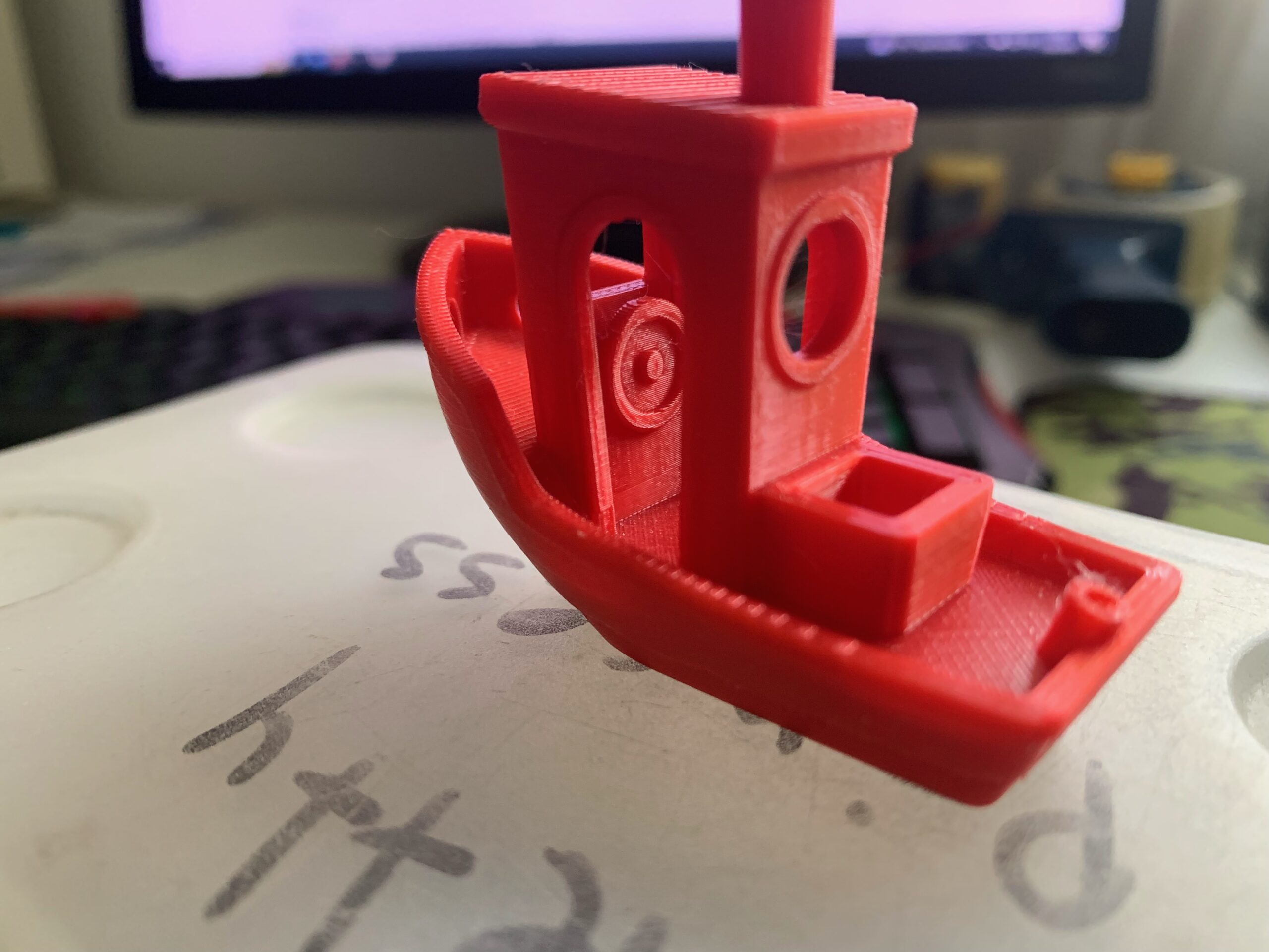

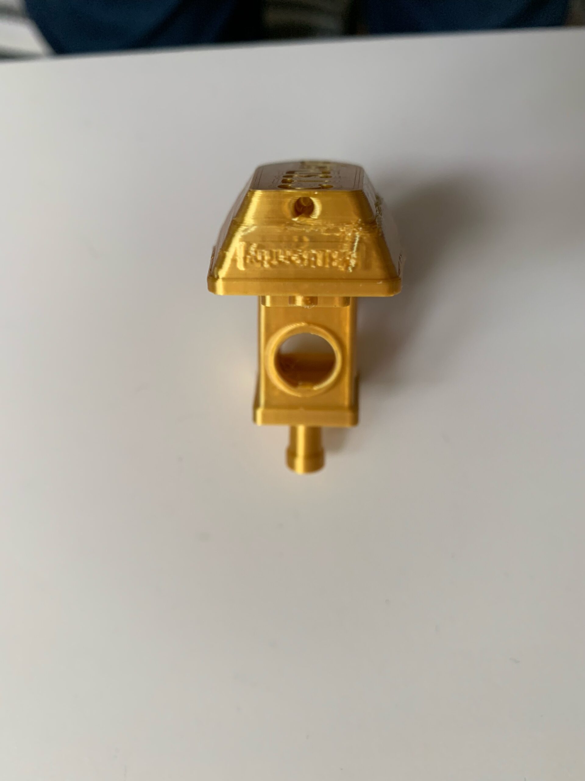

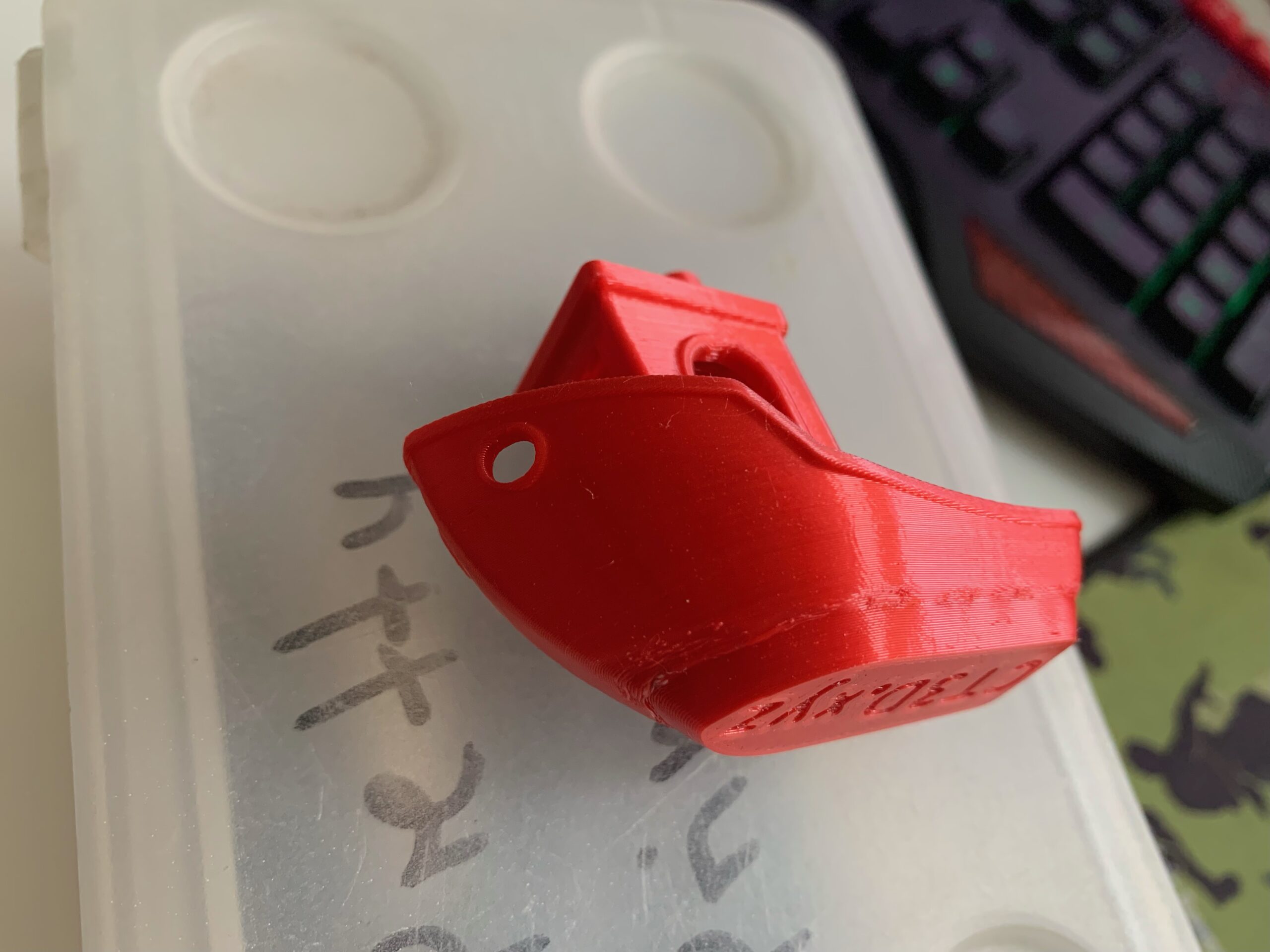

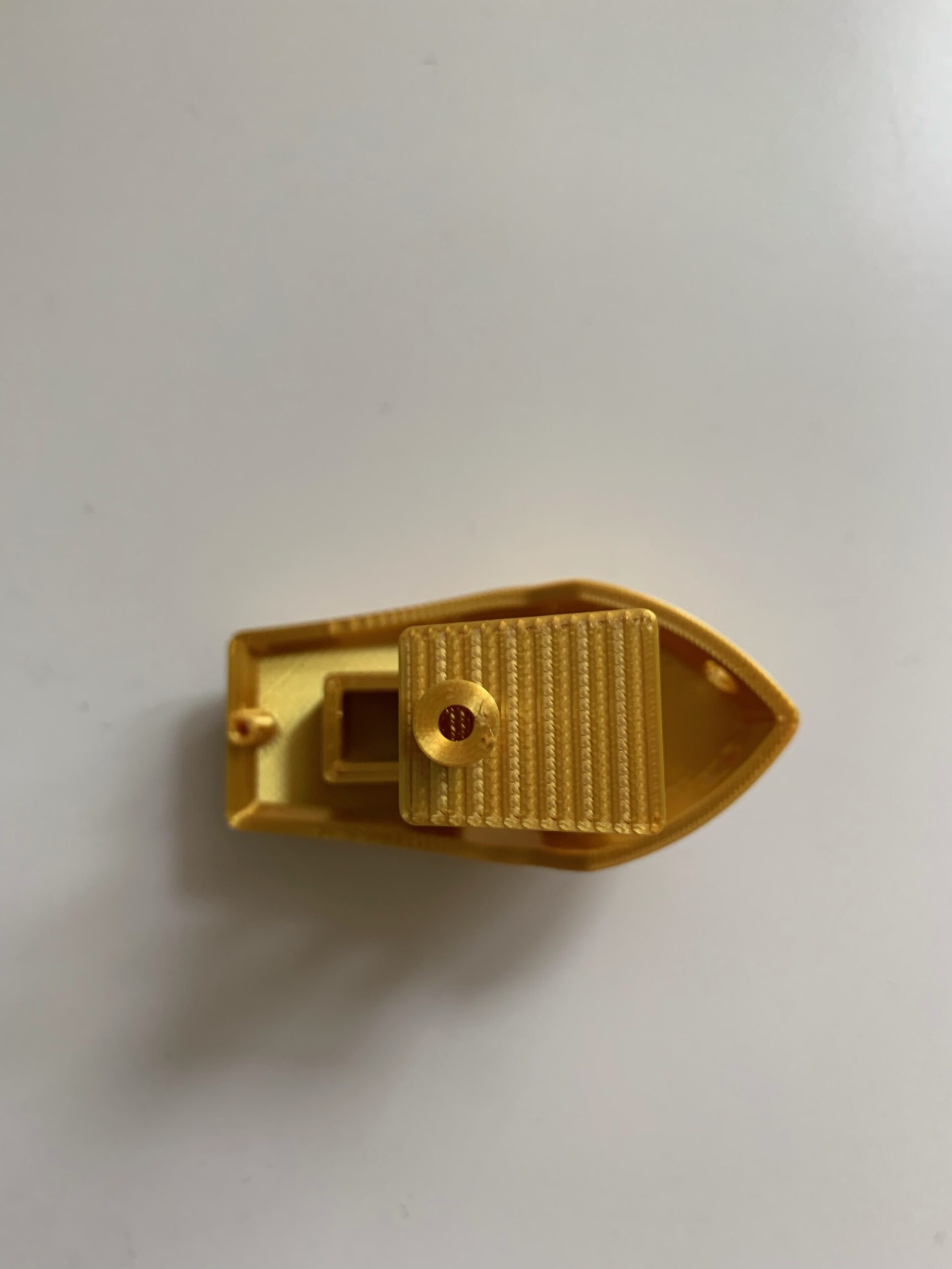

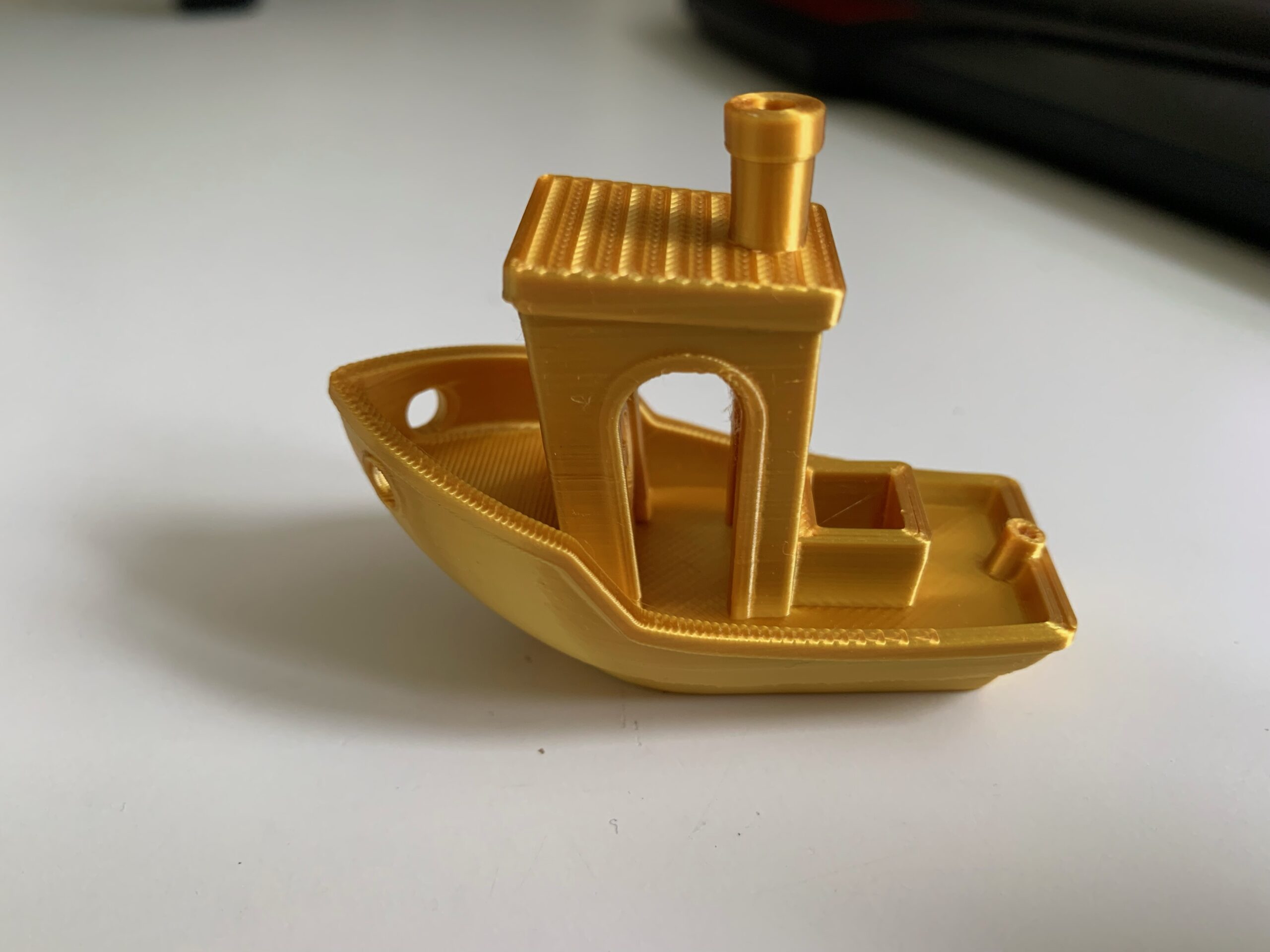

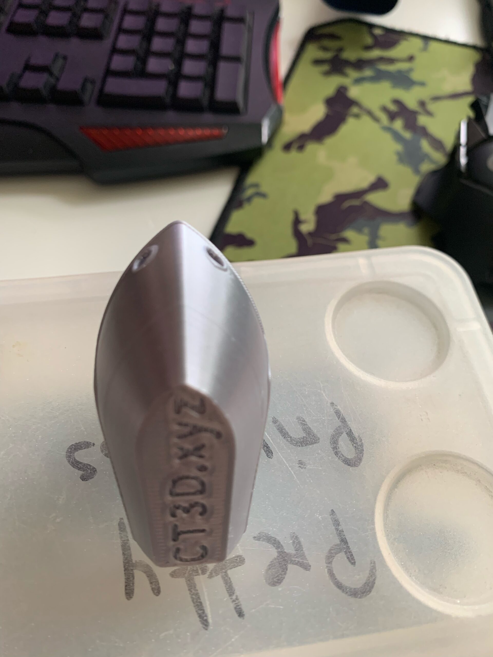

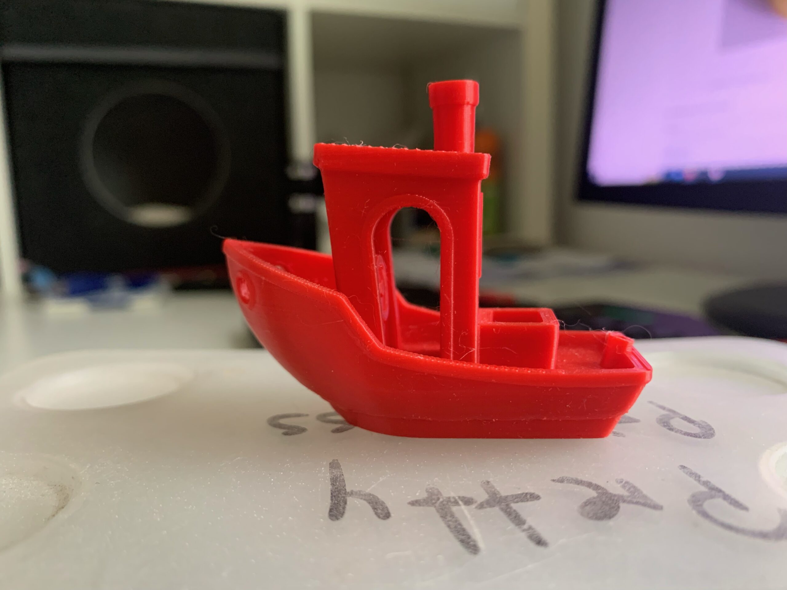

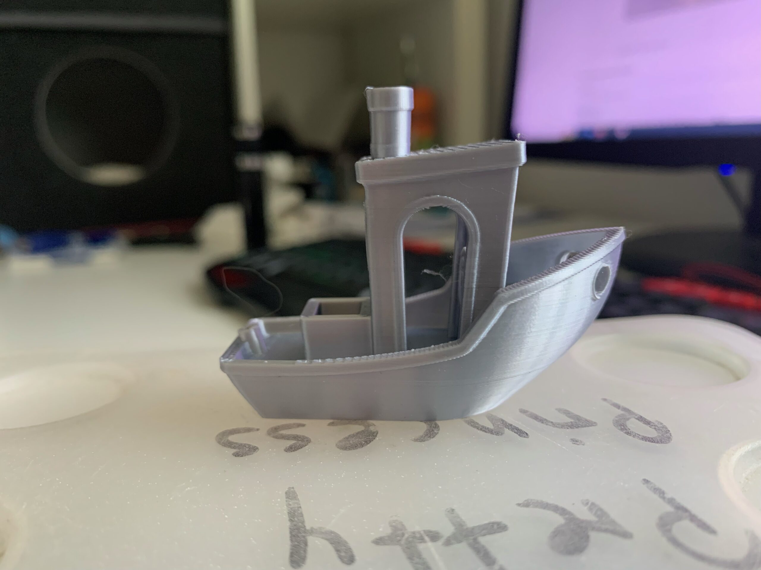

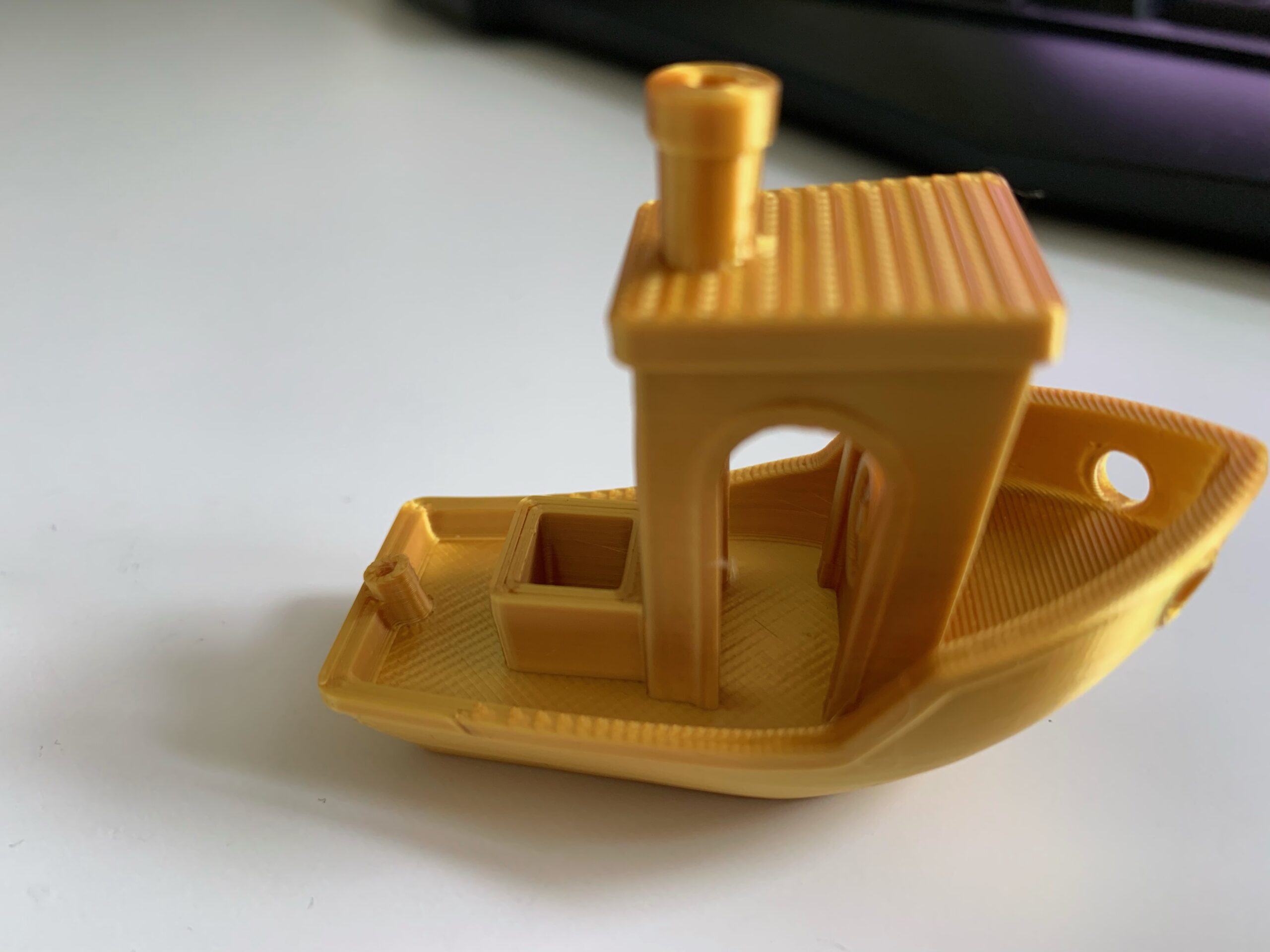

Mein erster Druck war ein Benchy mit 0.15mm Schichtstärke. Bewusst so positioniert, dass sich der Bug auf der rechten Seite befand. Eine einzige Katastrophe! Auch das zweite Benchy,mit einem anderen Filament, war eine Katastrophe. Das dritte Benchy, Bug nach vorne positioniert, war dann soweit ok. Ich hätte jedoch ein besseres Druckbild erwartet.
Nun gut. An diversen Einstellschräubchen, hier und dort gedreht,wird das Druckbild sicherlich besser werden.

@mario-3
Hast du Bilder von den erwähnten Benchys? Würde mich interessieren wie die beschriebenen Dinge aussehen.

Mario
(@mario-3)
RE: Ich hätte besseres erwartet......

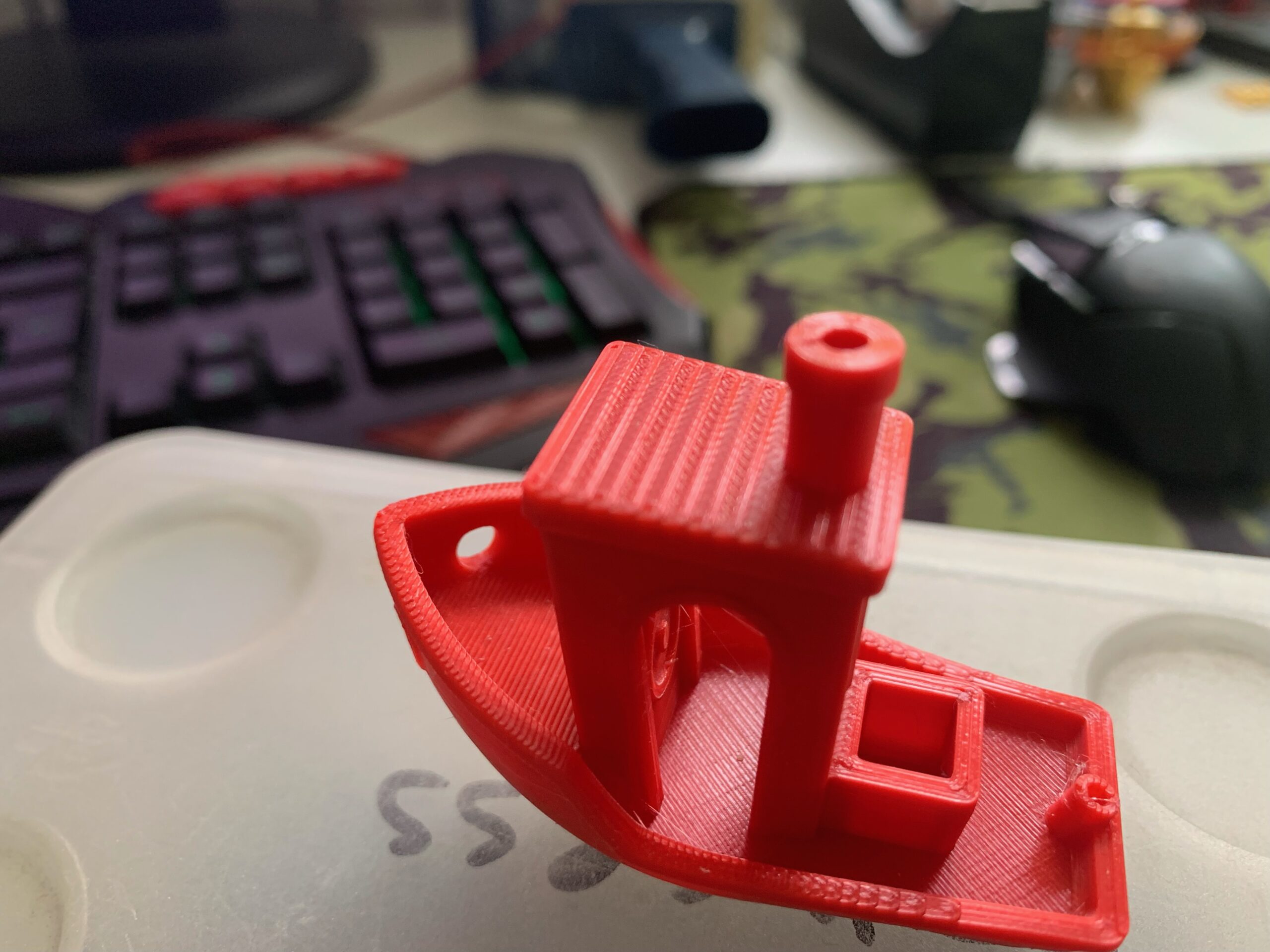

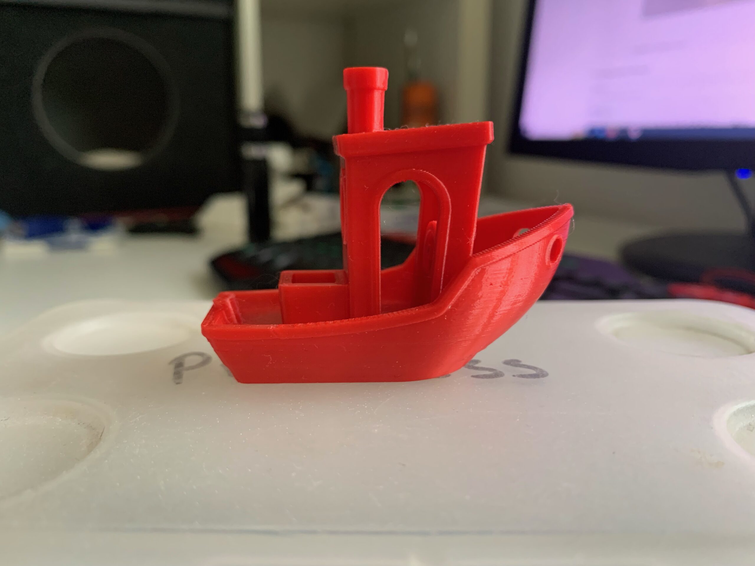

Die nachfolgenden Bilder sind vom ersten Benchy.
Posted : 14/02/2024 11:16 am

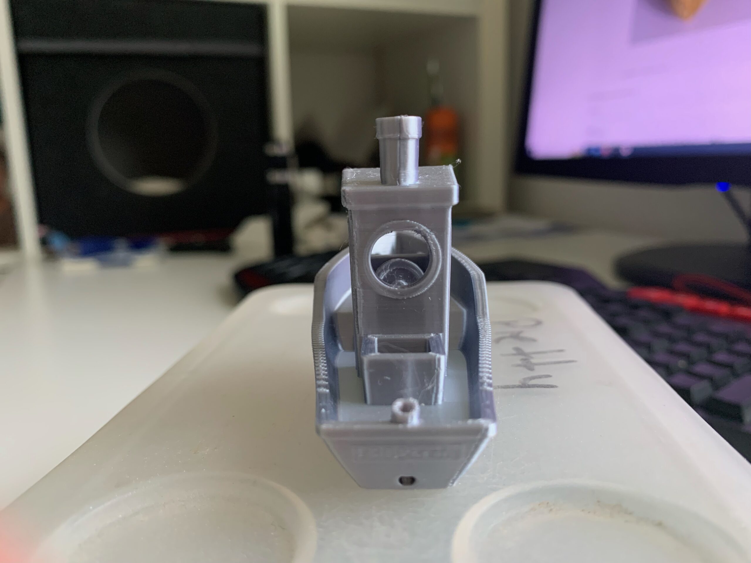

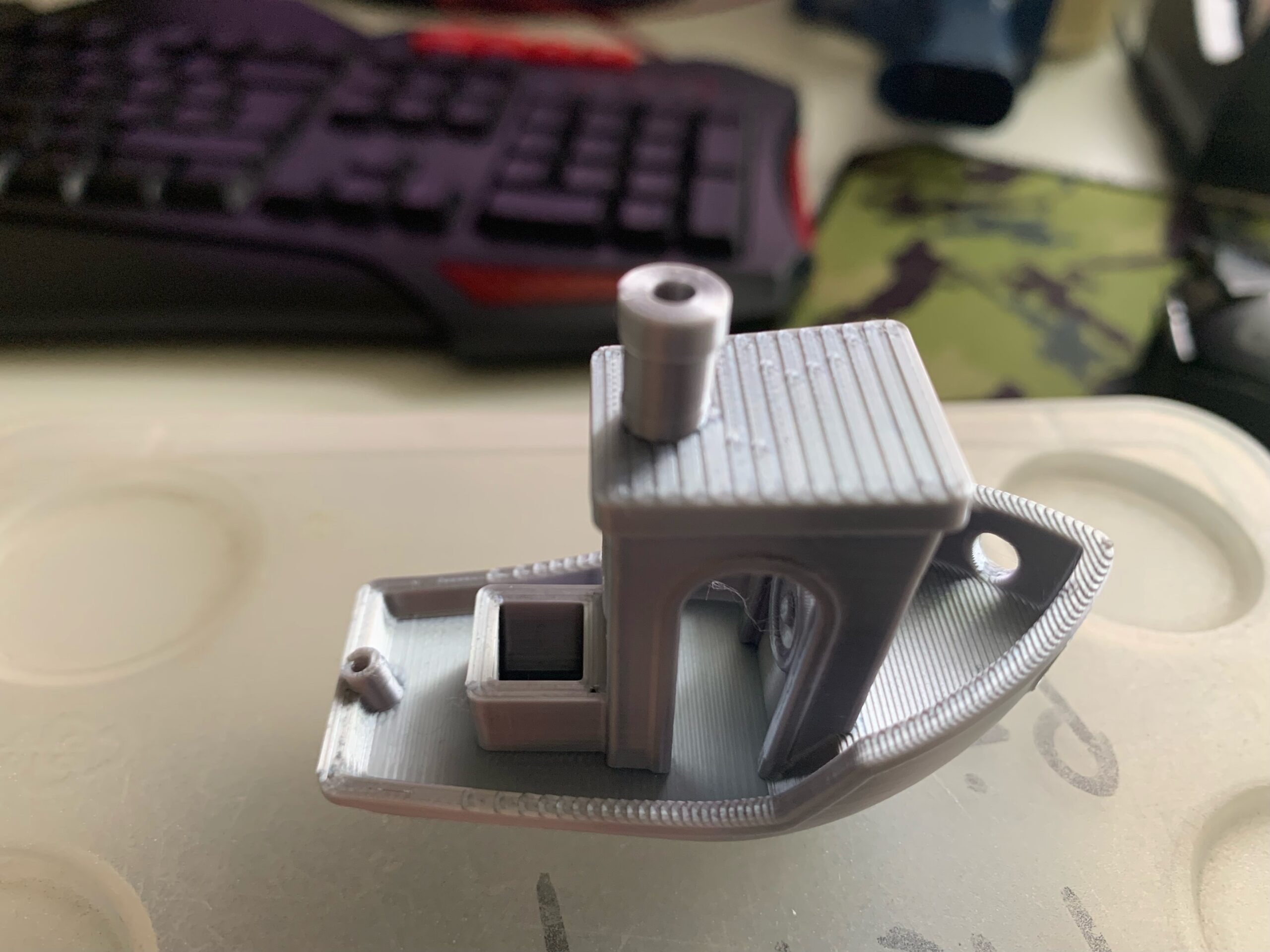

Mario
(@mario-3)

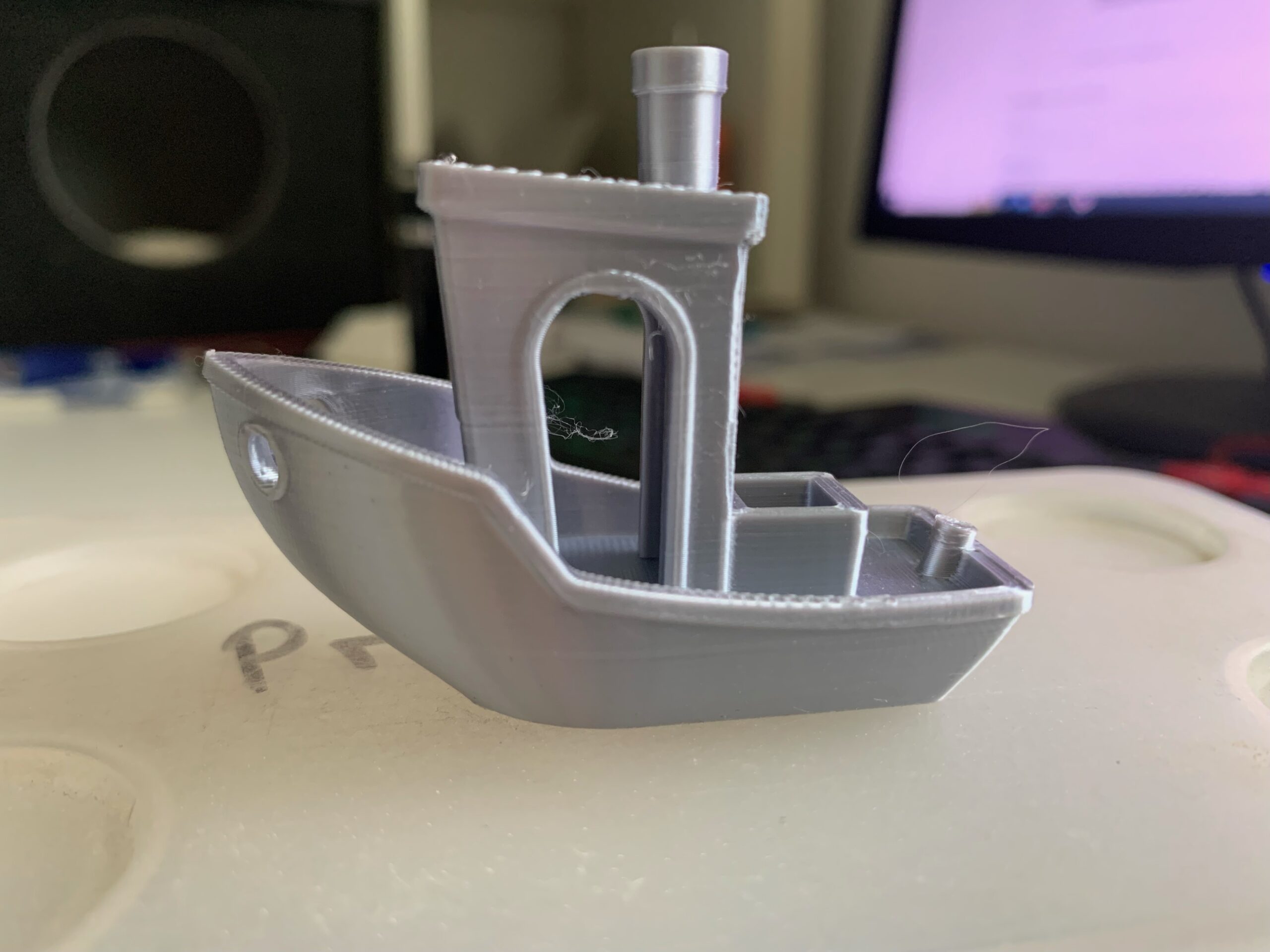

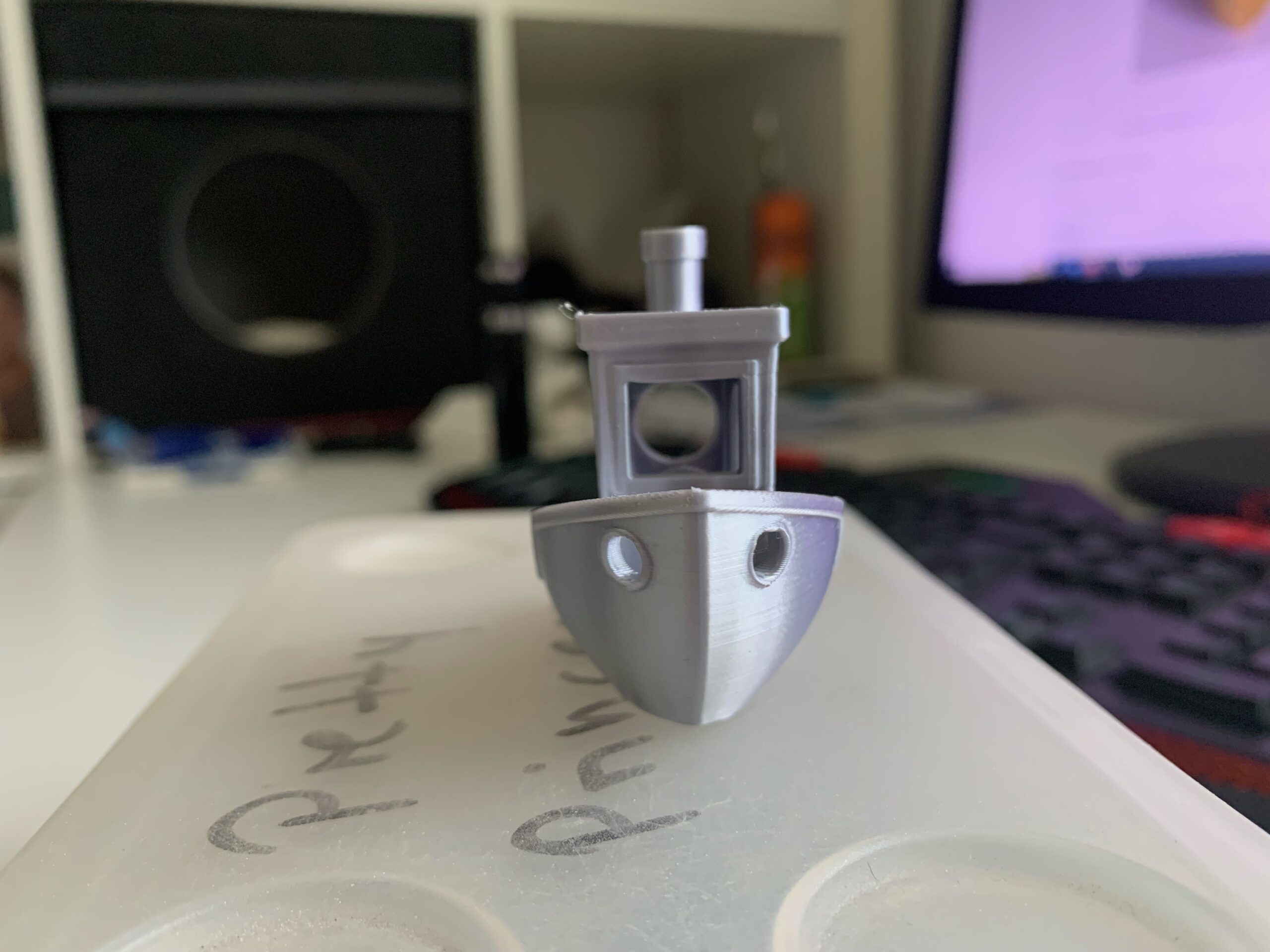

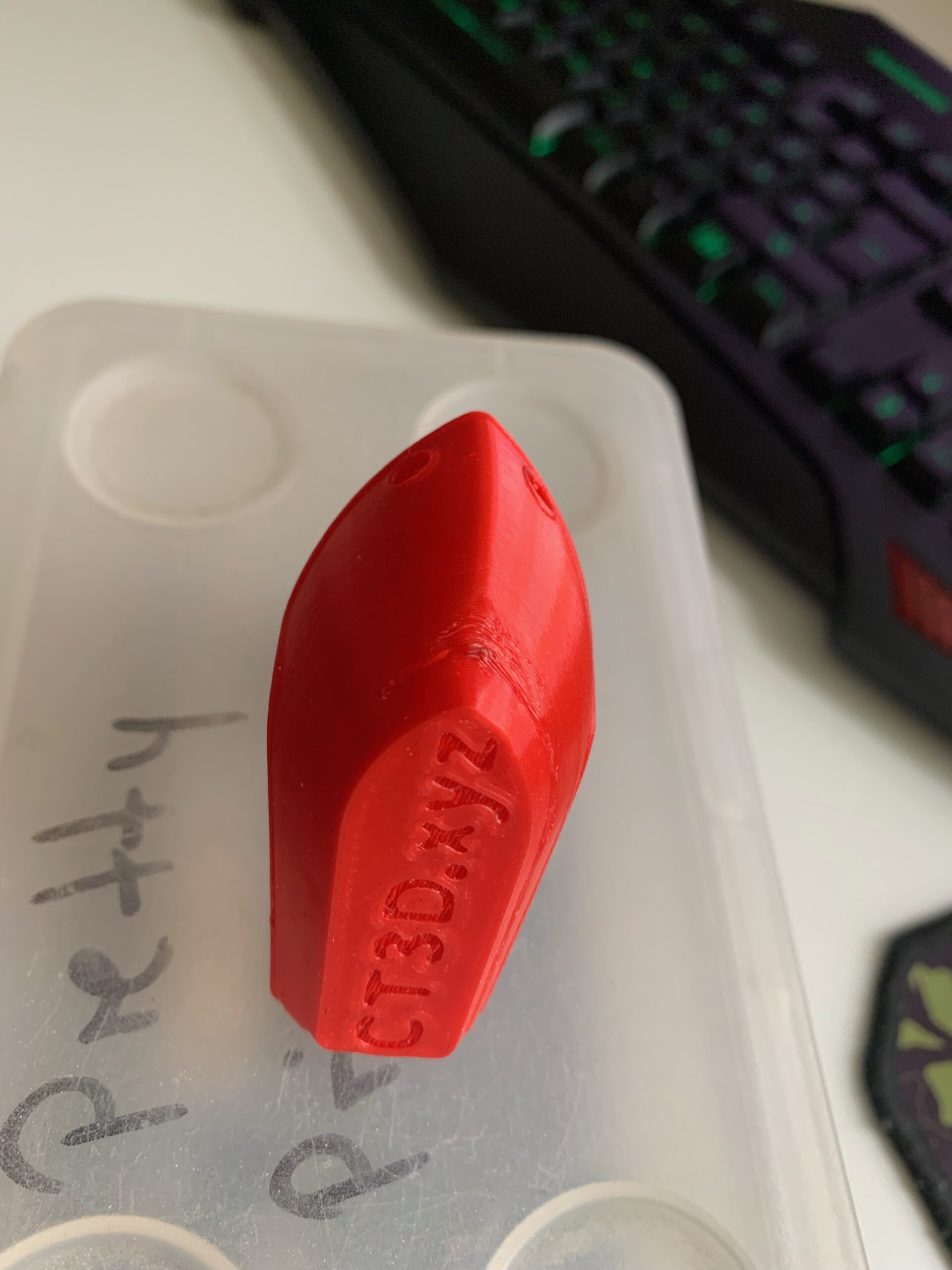

Hier die Bilder vom 2. Benchy.
Gleiche Position. Bug auf der rechten Seite des Druckbetts.
Posted : 17/02/2024 10:10 am

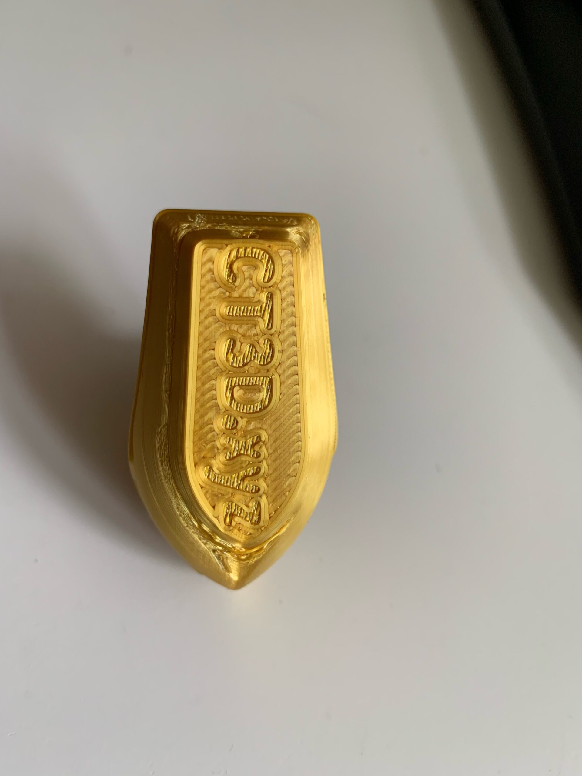

Mario
(@mario-3)

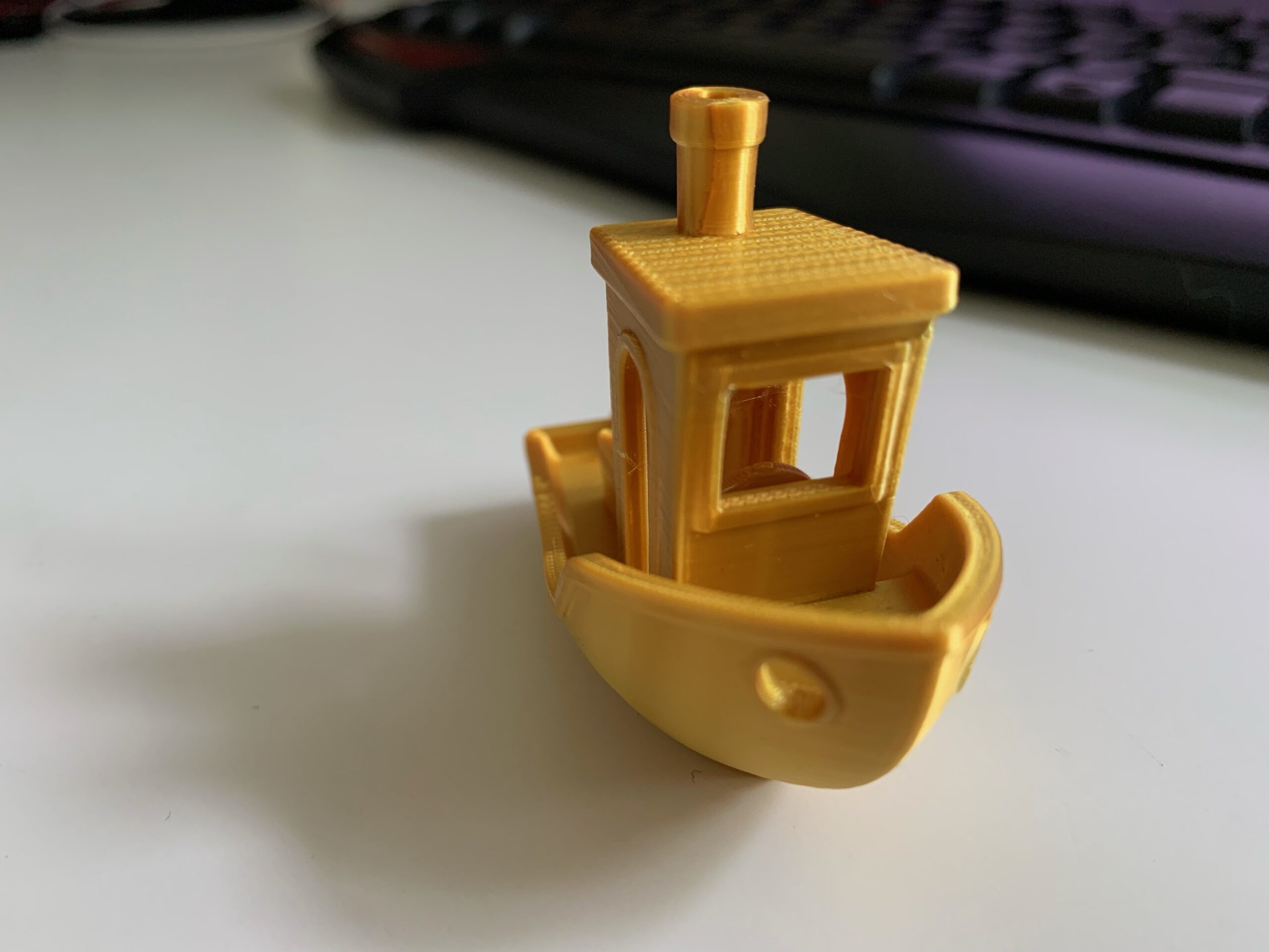

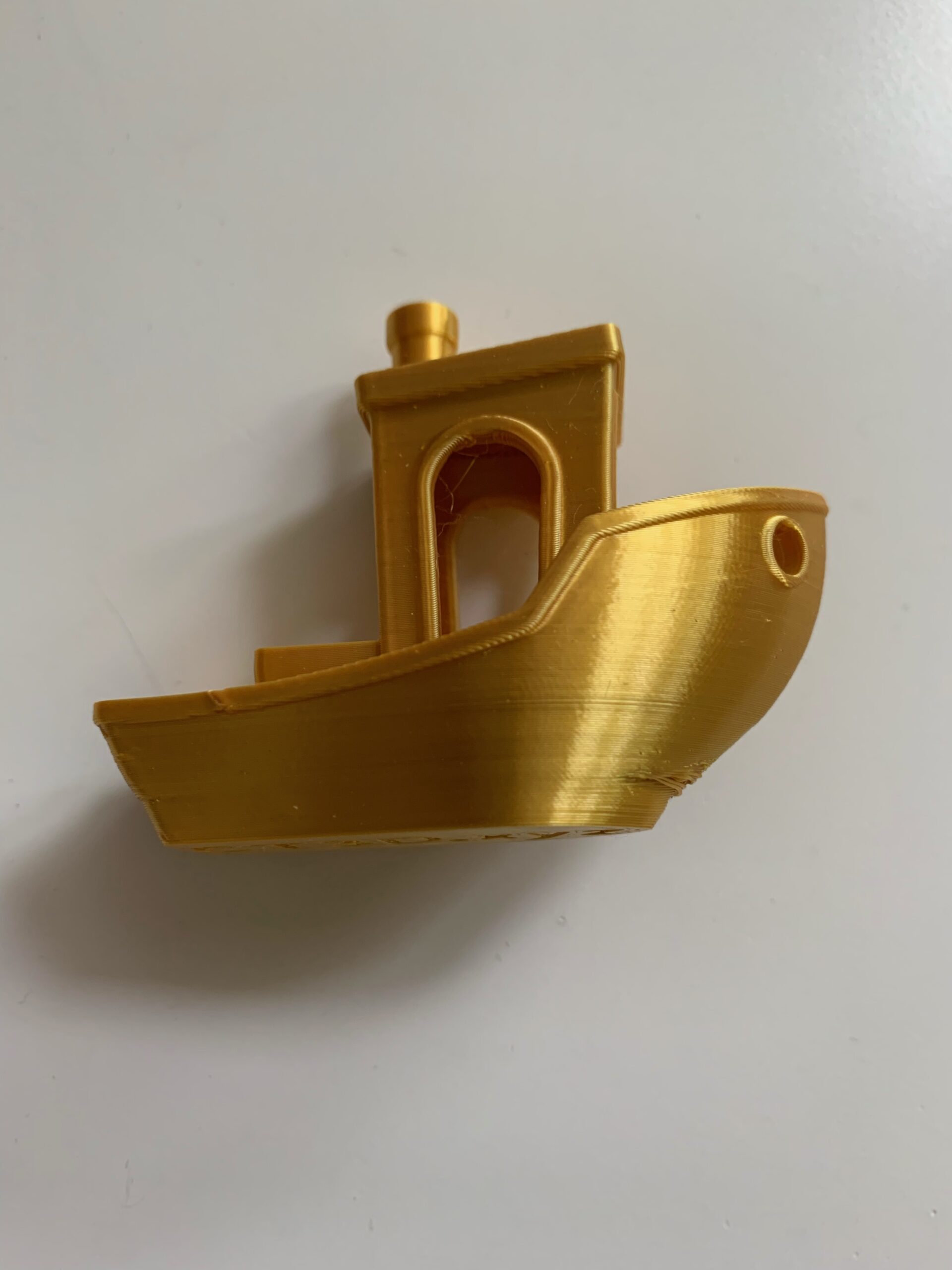

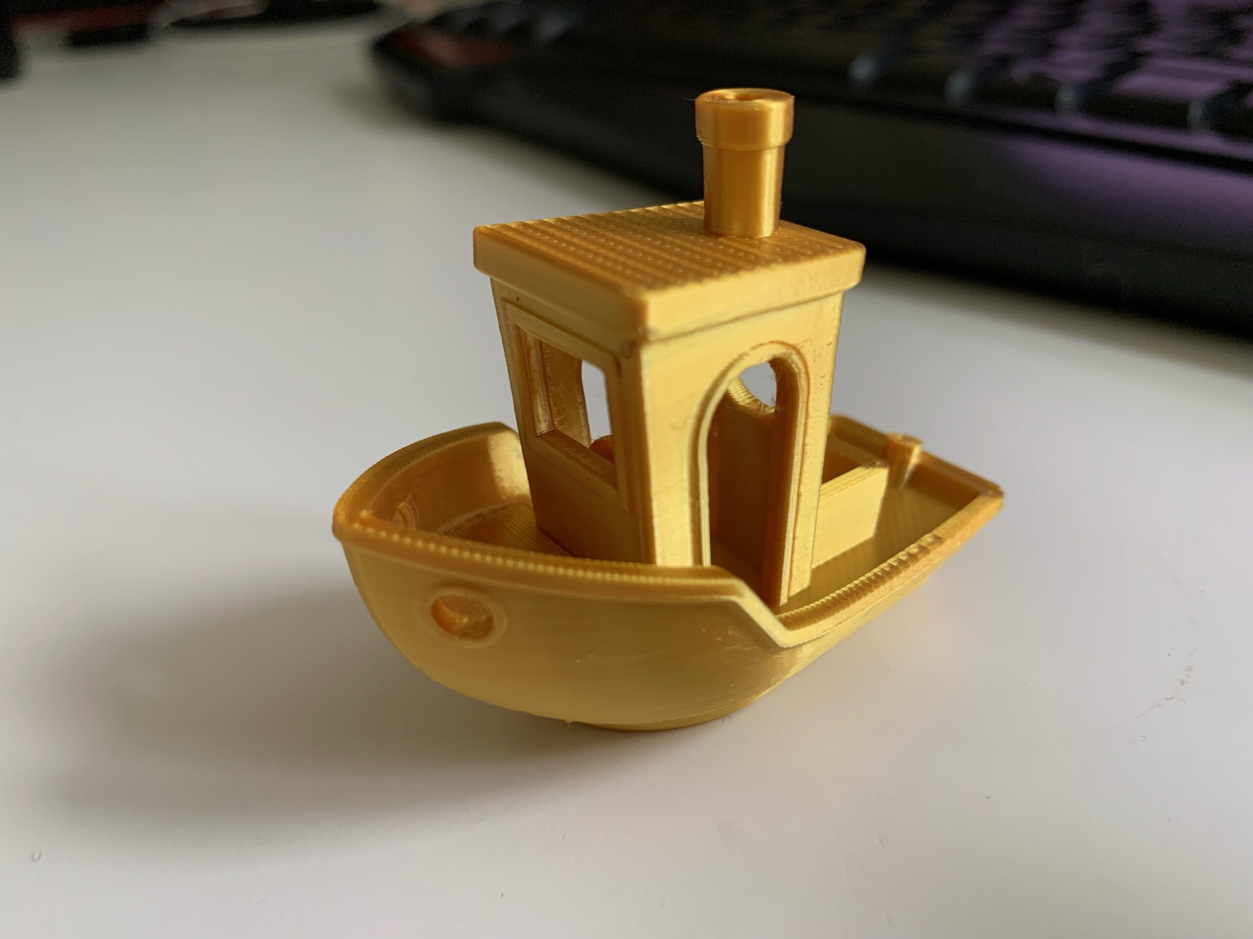

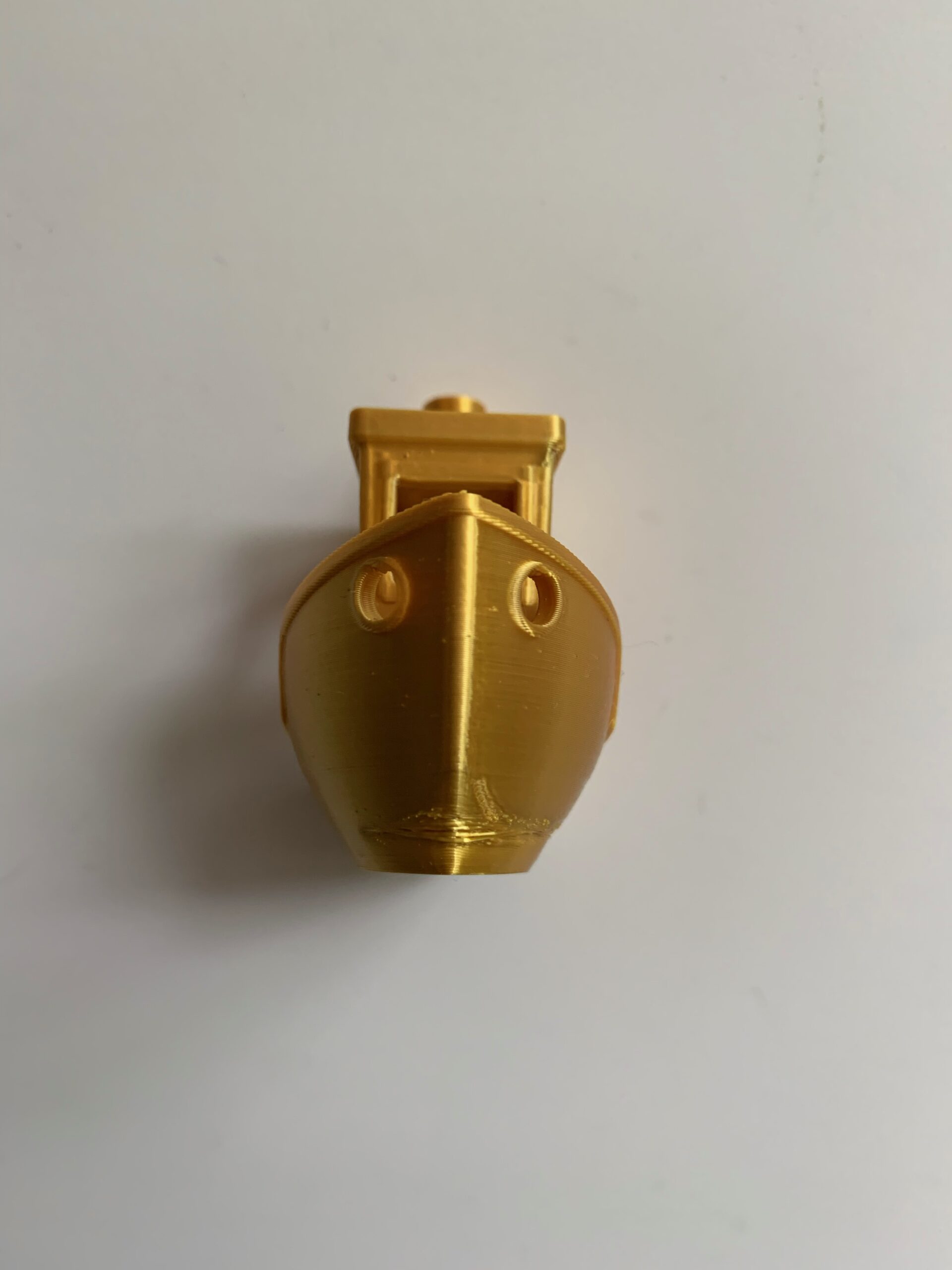

Und nun das dritte Benchy. Bugposition auf dem Druckbett nach vorne gerichtet.
Posted : 17/02/2024 10:13 am
Stefan
(@stefan-12)
Hallo,
ich hatte mit meinem MK4 hie und da Probleme mit Engelshaar. Immer, wenn in der Richtung in die der Drucklüfter bläst feine Details zu drucken waren.
Die Lüfterdüse bläst recht stark und nur von einer Seite aus.
Seit ich mir eine andere Lüfterdüse eingebaut habe, die aus 3 Richtungen bläst, ist das besser geworden.
Vielleicht hilft das bei dir ja auch.
Gruß
Stefan
