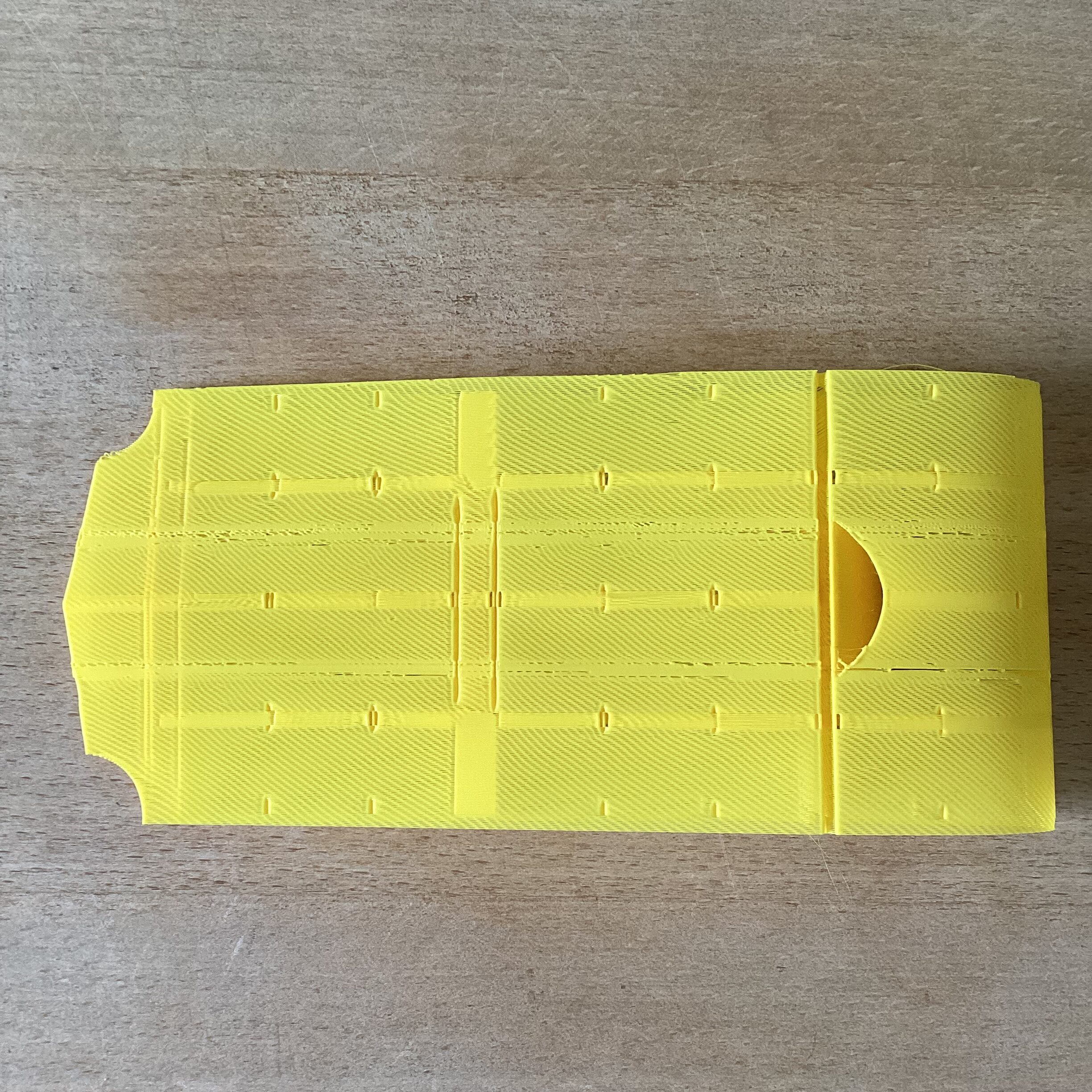

Markus77
(@markus77)
RE: 3DLabs LW PLA kein Druck möglich mit MK4 ?
Servus,
Bei mir genau das gleiche Problem, egal welche Settings, Flow Temps.... Erste Schicht passt dann keine vernünftigen Layers mehr siehe Bild. Langsam gebe ich es auf
Posted : 08/02/2024 2:01 pm

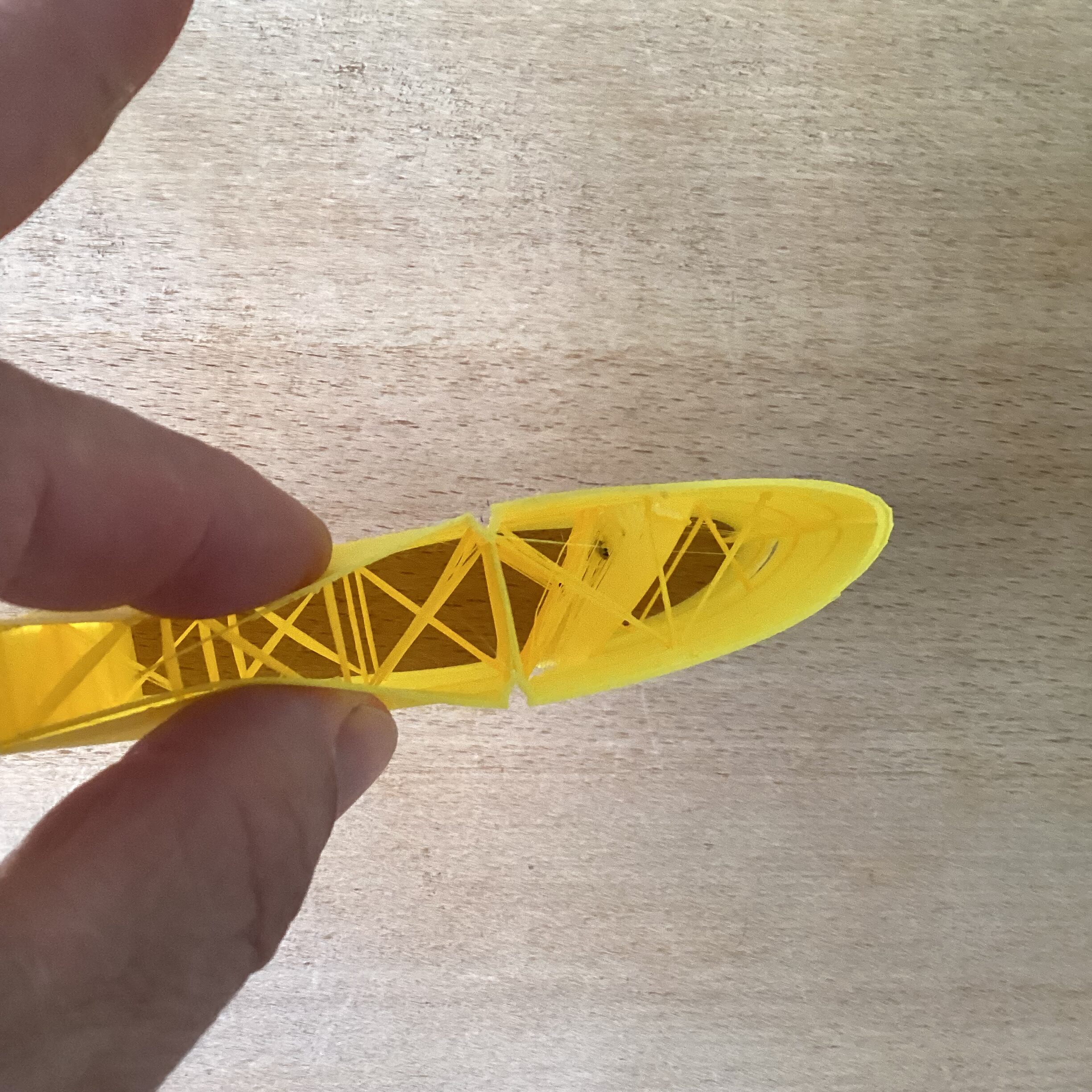

Stefan Warga
(@stefan-warga)
Habe in der Zwischenzeit eine Piper gedruckt und bin gerade dabei eine Mig 15 zu drucken. lg
Posted : 16/07/2024 8:41 pm
cmittendorfer
(@cmittendorfer)
Hallo Stefan,
So sieht das super aus, ich hab ewig mit den Eintellungen rumprobiert aber kein ordentliches Ergebnis bekommen. Kannst du mir deine Einstellungen verraten? Für den prusa mk4
bei mir wird alles sehr dünn und weich siehe Fotos
Danke und Grüße Christian
