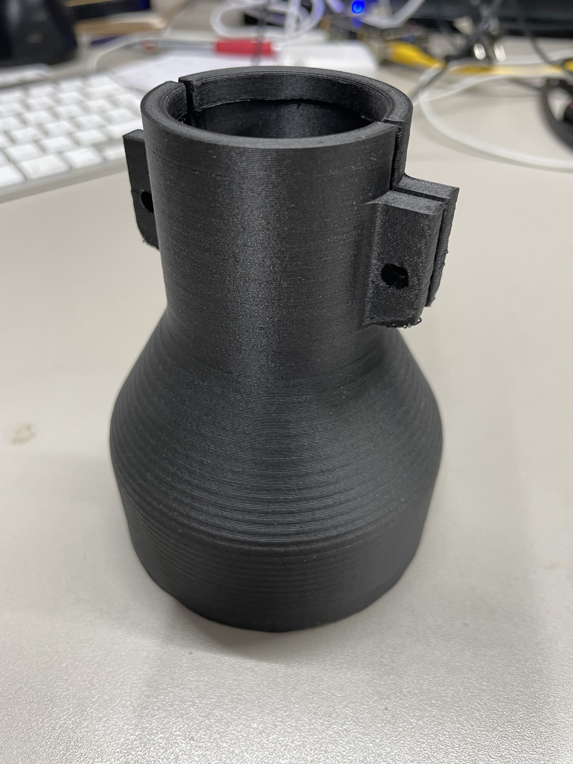

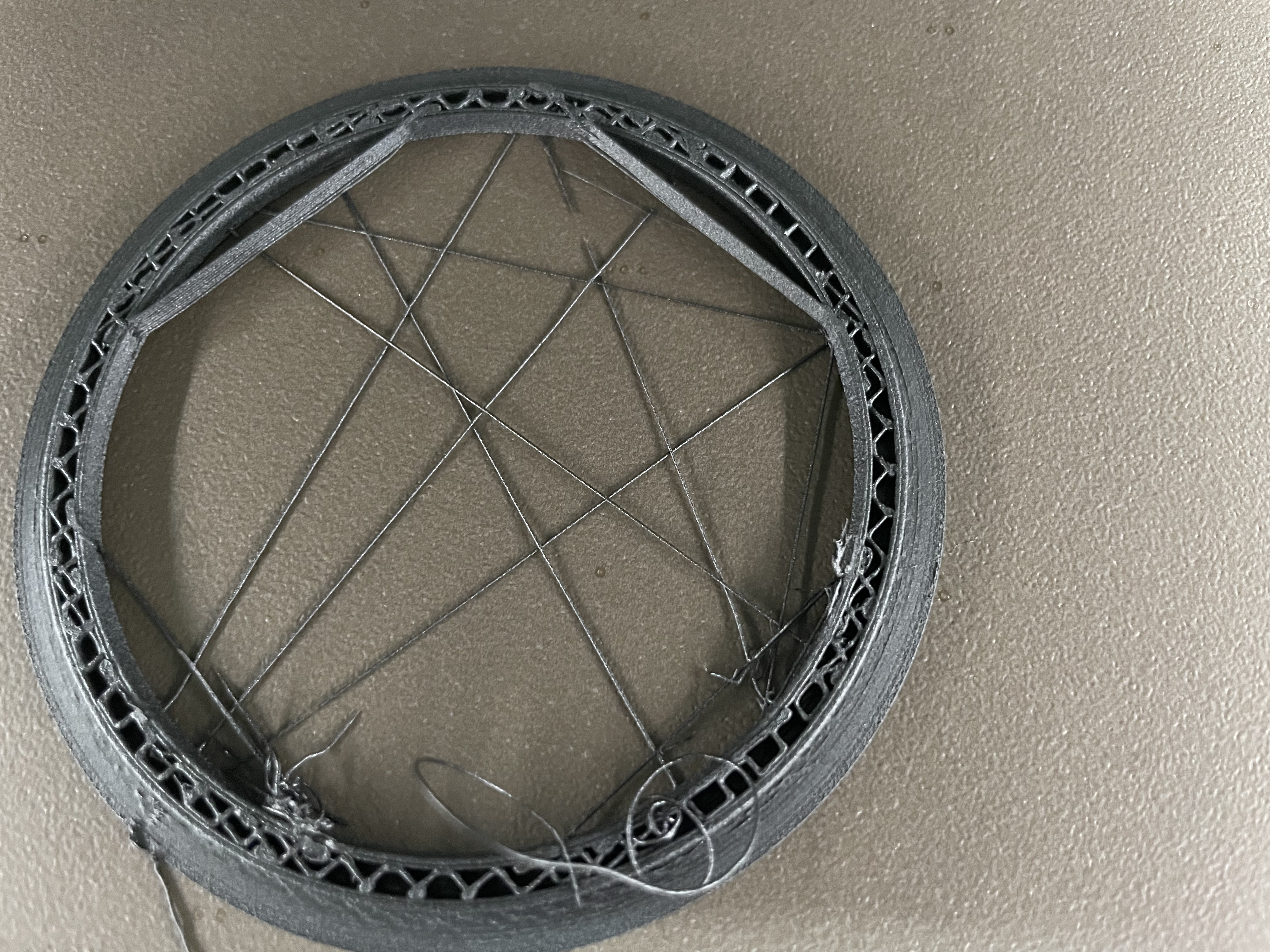

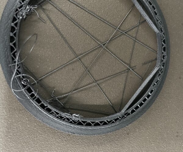

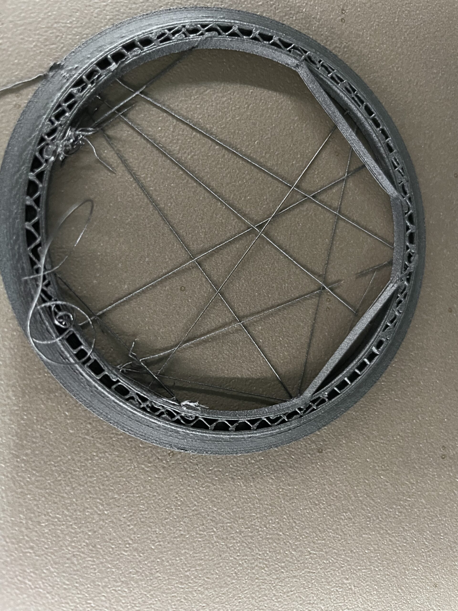

Hallo zusammen,
mein erster Druck mit o.g. Filament will nicht so richtig klappen. Ich verwende das Standardprofil und habe den Rückzug schon von 0,8 auf 2 mm erhöht, jedoch ohne sichtbare Verbesserung.
I
Link zum Druckvideo
Hat noch jemand einen Tipp für mich?
Gruß Bernd

So ähnlich sah es bei mir auch aus. Das PPA - CF habe ich auch versucht über Rückzug zu bändigen.
Im Endeffekt habe ich es nicht gut genug getrocknet gehabt, danach hat auch das Nachtropfen aufgehört.

Nach 12 Stunden Trocknung bei 70 Grad bin ich bei einer Restfeuchte von 8%, nun sieht der Druck auch vernünftig aus.
Danke für den Hinweis.
