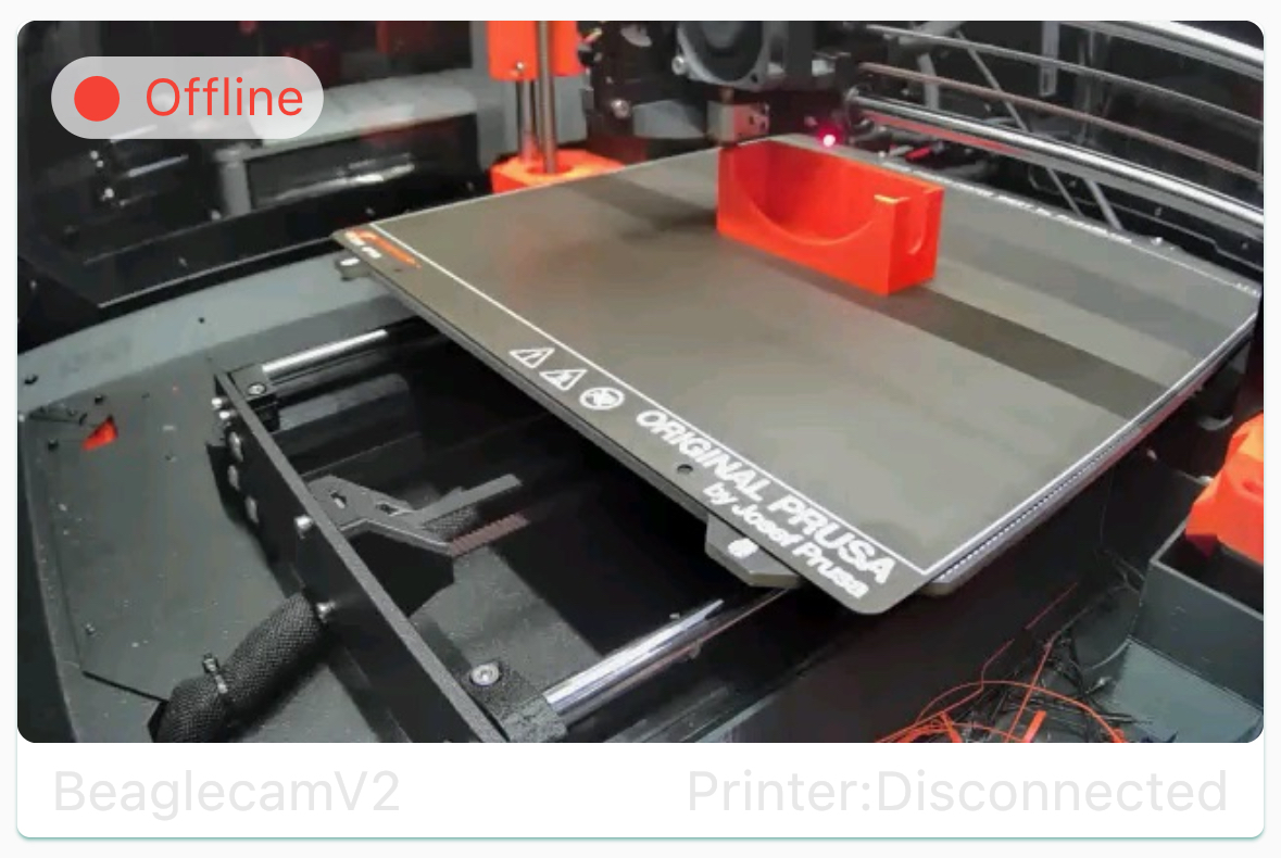

Beppo86
(@beppo86)
RE: Beagle camera V2 and MK4
I accomplished this
Veröffentlicht : 13/11/2023 11:11 am
