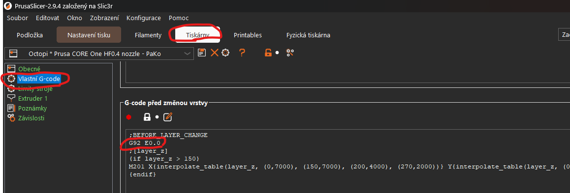

Mám prosbu - potřeboval jsem se po cca 6 letech vrátit ke starším 3mf projektům (srpen 2020), které tenkrát všechny normálně bez problémů fungovaly.
Když dnes ale kterýkoliv z těch souborů otevřu jako projekt ve Sliceru (aktuálně 2.9.4), všechny končí hláškou
CHYBA: Relativní adresování extruderu vyžaduje resetování pozice extruderu na každé vrstvě, aby se zabránilo ztrátě přesnosti plovoucí desetinné čárky. Do layer_gcode přidejte "G92 E0". Všechno vidím, ale slicování je zablokované.
Poradíte? Díky!

Zdravím, s touto chybou jsem se zatím nesetkal, ale jak píše slicer po otevření starého 3mf souboru klikněte na záložku "Tiskárny" pak vlevo na "Vlastní g-code" a v sekci "Před změnou vrstvy zadejte příkaz "G92 E0.0" viz obr. níže.
