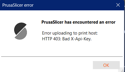

Zdravím všechny,
Rozjel jsem Prusa Connect. Vše funguje ok až na export ze Sliceru do tiskárny.
Vždy dostanu chybu viz obrázek:

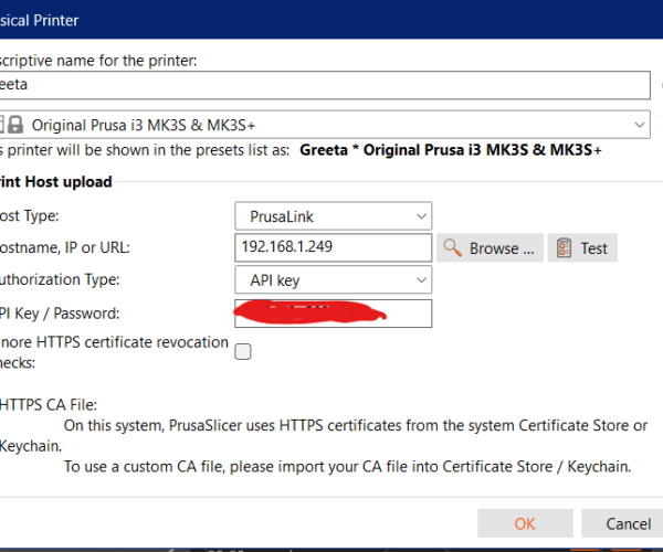

Zkusil jsem obě varianty autorizace, jak API klíčem tak jménem a heslem.

Přenastavil jsem z PrusaLinka na PrusaConnect. Ale stále mám tuto chybu...

VYŘEŠENO
Bylo potřeba reseteovat API klíč přes nasatavení v lokálním klientu/přístutpu.
