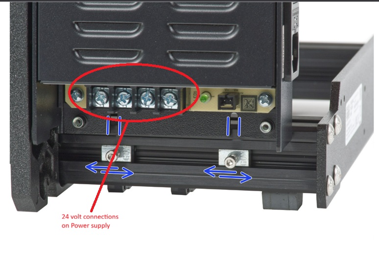

Bonjour,
Je souhaite installer dans un caisson une régulation de température et j'ai besoin d'une alimentation 12V DC. Je dois pouvoir trouver un connecteur 24V sur la MK4S et abaisser la tension à 12 V, petit ampérage, c'est facile.
Donc où trouver et sur quelle carte (ou dans l'alimentation) une telle connexion ?

Bonjour Alain.
https://help.prusa3d.com/guide/2-frame-assembly_427481#428345
Bonjour Alain,
Vous pouvez connecter l'imprimante Mk4S à une alimentation 24 volts, soit directement sur le bloc d'alimentation, soit sur le contrôleur.
Veuillez consulter les images ci-dessus.
Veillez à respecter la polarité des connexions.
Cordialement, Joan
Google translated from
Hello Alain, You can connect to 24 volts on either the power supply or the controller of the Mk4S Printer
Please see the images above
Be careful to get the polarity of the connections in the correct order
