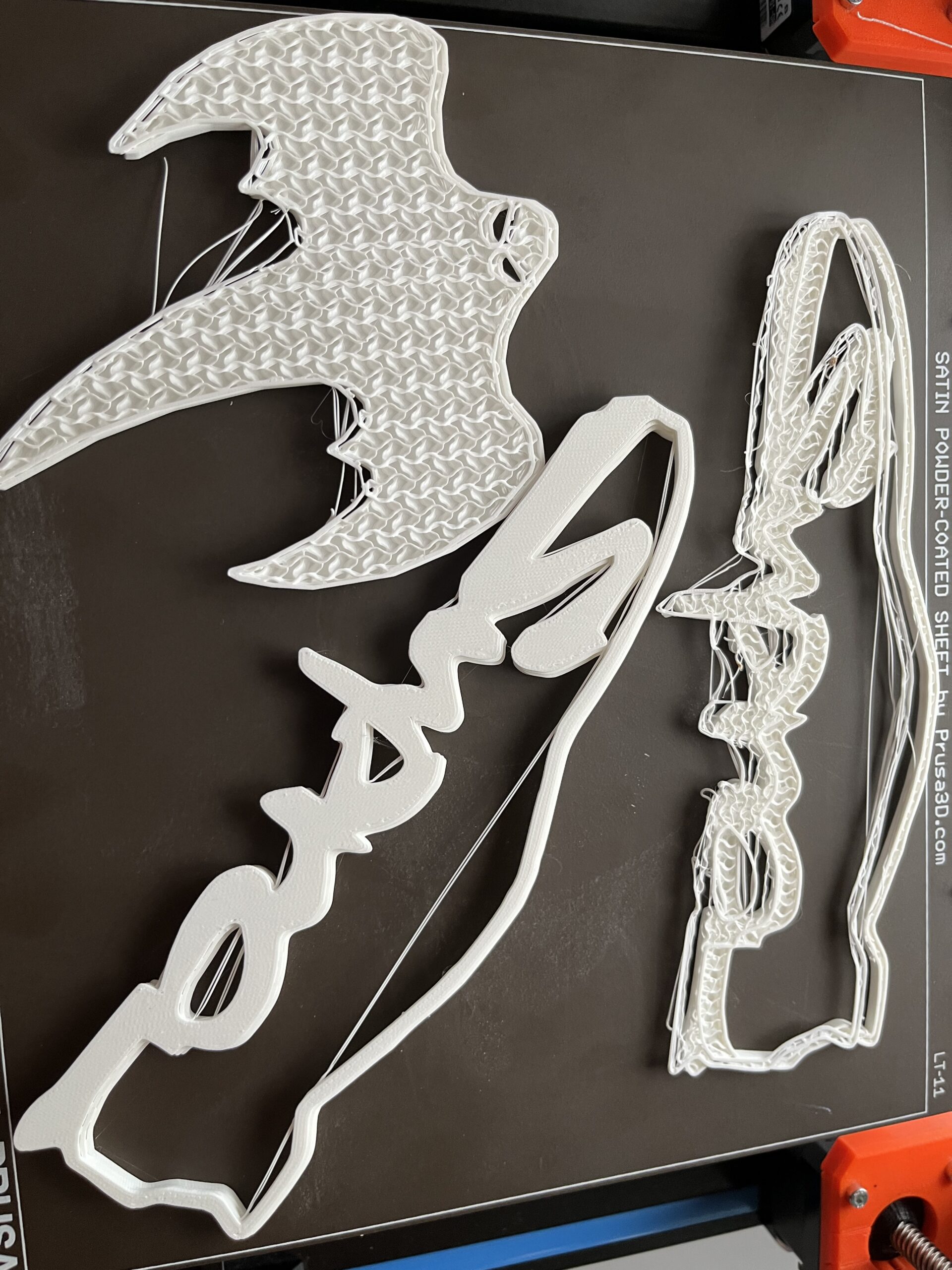

Ich habe verschiedene Drucke gemacht und habe immer eine Verschiebung nach hinten gehabt. Also denke ich nicht das es an den Dateien liegt. Ich bin ganz neu im Drucken und kenne mich noch nicht so gut aus. Ich wäre froh wenn Ihr mir ein paar tipps geben könnt wie ich das beheben kann.

Hast du schonmal geschaut, ob der Antrieb des Bettriemens fest ist, nicht das sich die Madenschraube gelockert hat oder nicht nicht auf der abgeflachten Stelle der Welle und somit "arbeiten" kann? Das nächste wäre, wie stark oder schwach der Riemen gespannt ist? Und das Grundsätzliche: Ist da eventuell ein Kabelbinder oder Kabel unten im Weg, so das er am und zu "auf Block" fährt und damit der Riemen überspringt?

Ich werde es nachschauen wenn ich wieder zuhause bin. Vielen Dank
