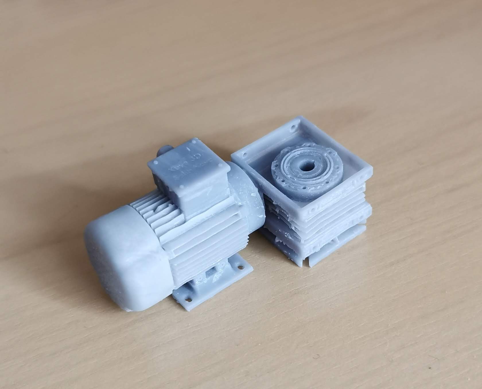

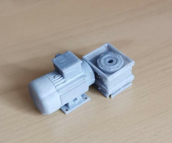

Hallo, habe mich lange nicht gemeldet. Das Drucken mit Filament führte zu keinem für mich akzeptablen Ergebnis. Deshalb entschloss ich mich zum Kauf eines Elegoo Saturn und den wasserlöslichen Resin.
Hier das Ergebnis.
Publié : 31/12/2021 9:22 am

Ja, ich bin bisher sehr zufrieden. Eröffnet neue Möglichkeiten. Habe mir aber vorgenommen nur das wasserlösliche Resin zu nutzen. Da ich erst beginne, bin ich noch auf der Suche, nach dem für meine Drucke das beste Resin zu finden. Meine derzeitigen Versuche deuten auf das weiß Resin hin. Da muss ich aber erst noch verschiedene Hersteller probieren. Der Geruch ist wohl auch nur für empfindliche Nasen ein Problem. Mein erster Druck ein 12 Zylinder Dieselmotor, ist mit Filament nicht zu drucken. Gleich auf Anhieb gut geklappt. Dann ein relativ kleiner Elektromotor mit Getriebe, auch eine gute Qualität. Den muss ich aber noch mit weißem Resin testen. Vermute da wird der Ausdruck noch etwas sauberer. Und der Ausdruck mit dem Benz ist eine Lithographie, die ist aber grau wegen der besseren Konturen. Kommt in weiß nicht so stark rüber. Der Elegoo Saturn wird den Prusa mk3 niemals ersetzten, aber sehr gut ergänzen.
