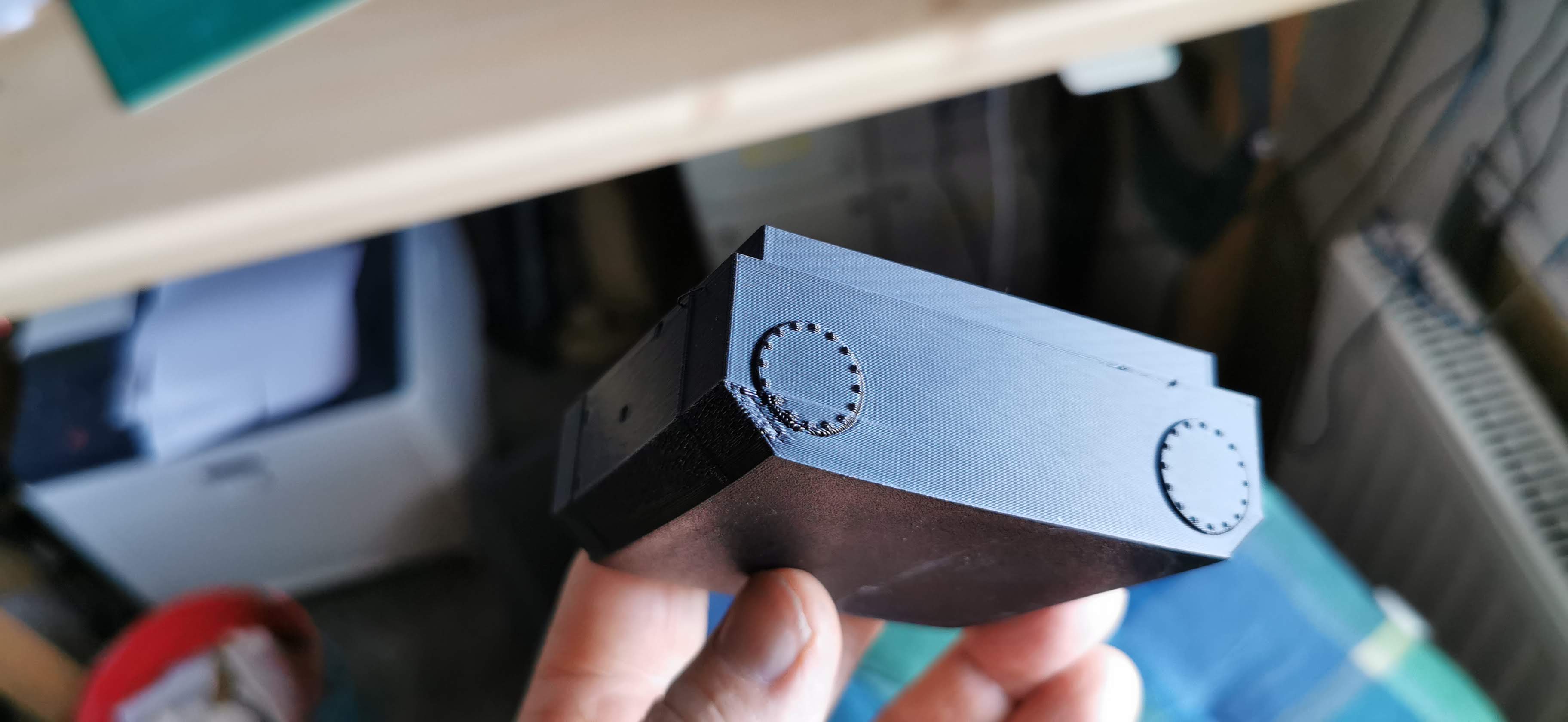

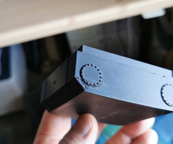

Hallo, habe schon mehrere Versuche mit verschiedenen Einstellungen versucht. Aber eine schräge beim Druck wird immer unsauber gedruckt. Es ist aber immer nur eine Seite die restlos aus dem Rahmen fällt. Ich finde einfach keine Lösung um beide schrägen gleichmäßig ordentlich zu drucken.  Es ist doch total unlogisch warum eine Seite immer schlechter im Druck ist wie die andere Seite. Ich drucke im Gehäuse bei 40 °C, Material ist ASA.

ich denke das hier das Problem bei der Bauteillüftung gepaart mit der Ausrichtung liegt. Dreh das Teil mal um 90°. Dann sind die Schrägen an den Seiten und wird wahrschinlich besser aussehen.

OK. werd ich probieren.

Die Qualität der Überhänge schwankt mit der Kühlung. In einer Kalten Umgebung dürfte die Qualität besser sein, allerdings steigt dadurch das Risiko des Warpings.

Hab das Teil gedreht, die schrägen Flächen werden deutlich besser gedruckt. Aber ganz ist das Problem noch nicht geklärt. Was könnte man noch versuchen?

Kälter Drucken? Schneller Drucken? Kleinere Layerhöhen?
