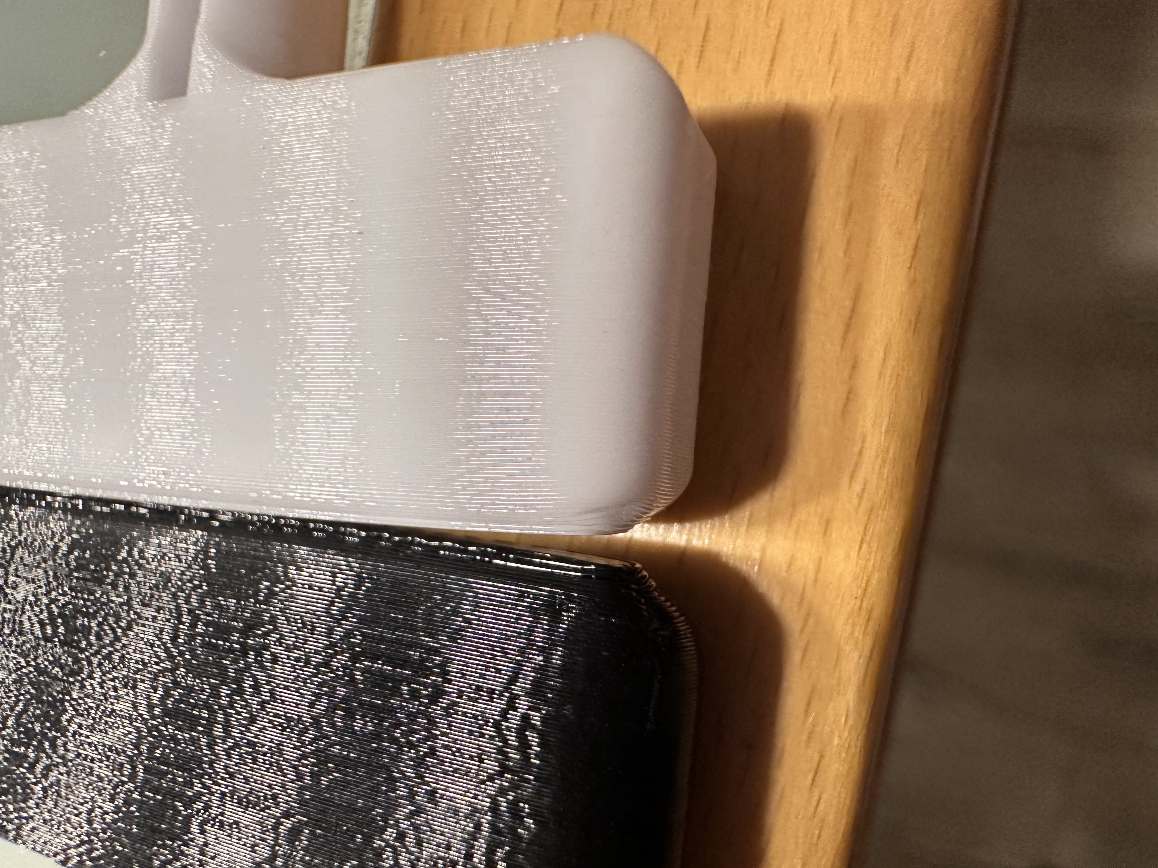

Problem ist, dass ich eine Rolle schon im Müll habe, denn fast alles was ich an Schutzkörben und Teilen gedruckt hatte, war irgendwie nicht so schön. insbesondere die Blendschienen waren Mist, denn man hat immer die Fehler gesehen, daher konnte man diese so nicht nutzen. UND...man sucht ja den Fehler erst bei sich und daher habe ich immer wieder kleine Änderungen gemacht und herauszufinden und auszuschliessen, dass es eben MEIN Fehler ist.  Also wieder gedruckt und wieder im Müll
Nun habe ich 1 ganze Rolle, wo man da deutlich erkennen kann, das diese nicht gut verschlossen ist und eine eben angebrochene. Wenn Prusa sich da weiter so quer stellt, muss ich wohl oder übel reagieren und dabei wollte ich schon meinen 2ten Drucker erwerben um dem MK3 zu tauschen. Irgendwie blöd. Danke für die Hilfe ich überlege mir da auch einen Trockner zu kaufen, was sicher langfristig Sinn macht.

Für die großen habe ich einen Trockner - benutzen die Pilzsammler zum Trocknen der Pilze. Da passen 2 und 4 Kg-Rollen rein. Zumindest bei meiner. Die alternative bin ich gerade am Fertigstellen: Ein Filamentumspuler. Damit kann ich mit Masterspool und Filamentnachfüllern Her der Spulenvielfalt werden...

Danke für die Einschätzung und die Hilfe, ich habe mir einen Filamenttrockner bestellt und die ältere Version von dem, die du empfohlen hattest. Damit kann ich dann zumindest mein PLA betrieben und versuche dann mit der Hand die 2 Kilo umzuspulen, was ich ja auch einmal mit der m4p gemacht hatte. Ist zwar nicht sonderlich schon gewickelt, hatte aber super geklappt. Ich hatte ja ein wenig die Hoffnung, dass man den dann immer dadrin belassen kann und immer wieder anstellen kann, eben auch für 2  und oder mehr Kilo:-)
Ich habe ein M4p Test gemacht und siehe da: recht gutes Ergebnis

Ich habe gestern dann mal über 4 Stunden im Backofen bei 55 Grad mein Prusament getrocknet und siehe da, es sieht wieder viel besser aus, leider hat sich mein Modell etwas von der Druckplatte gelöst, was aber wohl nix mit dem Filament zutun hat.
Fakt ist, dass mein neues Filament von Prusa also feucht ist. Leider ist dem wohl so, dass Prusa hier kein Handlungsbedarf sieht. Schade, für eine solche Firma, von der ich bisher soviel gehalten habe.

Es hängt immer davon ab, was mit der Rolle vor dem Vakuumverpacken passiert. Ist es eine Weile feuchter Raumluft ausgesetzt oder ist es trocken, bevor es versiegelt wird?
Auf der sicheren Seite ist man jedenfalls, wenn man so wie ich das mache, heikle Materialien, wie z.B. ganz besonders Nylon, direkt aus der Versiegelung in den Trockner gibt. Damit kann man sich unnötig verschwendete Zeit und Material ersparen. Das mache ich Hersteller unabhängig. Bzgl. Maßhaltigkeit im Durchmesser und Wickelqualität ist Prusa einer meiner bevorzugten Marken. Das Problem mit der Feuchtigkeit betrifft alle Marken und kann selber einfach beseitigt werden.
Wenn man Glück hat, passt es, wenn nicht, dann eben nicht. Darum wird man zu dem Thema sehr viel unterschiedliche Meinungen hören.
Fakt ist eben - vorbeugen ist besser als heilen. Das muss aber jede/r für sich selbst entscheiden.

Das verstehe ich sehr gut und wieder etwas gelernt. Bisher hatte ich immer richtig gut verpackte Rollen und da ich diese dann umgehend in meine Box mit Trockungsgel gestellt habe, hatte ich wohl auch Glück. Mag auch sein, dass es mir gar nicht so recht aufgefallen ist, wenn es sich nur um kleinere Druckprobleme gehandelt hatte. Schade finde ich nur, dass ich eben 3 x 2 Kilo Rollen erhalten habe, die alle 3 nicht korrekt vakuumwert waren/ bzw sind. Aus Unerfahrenheit habe ich diese eben dann doch einfach so benutzt, zumal ich ja den Fehler erst bei mir gesucht hatte.
Prusa war bisher auch meine erste Adresse, keine Frage, aber ganz ehrlich habe ich mir eine andere Reaktion von Prusa gewünscht.
Einfach zugeben, dass die es nicht gut vakuumwert haben und alles ist gut. Aber zu schreiben, dass ich nun meinen ganzen MK4 und das Filament zu denen senden soll, da Prusa auf den Bildern keinen signifikanten Unterschied erkennen...naja:-)
Vielen lieben Dank, Backofen läuft und das Ergebnis ist einwandfrei nach dem trocknen.

Naja. Backofen bekommst mit deiner holden halt Probleme... Und das nicht ohne Grund. Die Ausdünstungen, wie Weichmacher, in einem Gerät, daß für Lebensmittel gedacht ist, ist weder nach WHO-/Chemie-empfehlung noch jedermanns "Geschmack"... Das ist zwar eine Funktionierende, aber nicht wirklich gute Idee... So doll kann das Druckbild gar nicht werden, daß meine Frau mir das durch gehen lassen würde, geschweige den, ich machen würde... Das nur zum grübeln, ob das die richtige "Taktik" ist...

Logisch war das nur eine Notlösung für mich um zu schauen, ob es eben am Filament liegt und dies war damit beantwortet und JA, meine Frau war glücklicher Weise nicht @Home. Aber ja, ich habe mir auf deinen Rat hin 1 Sunlu bestellt und einen eSun ( weil man den von Vorn einstellen kann), so kann ich immer die 1 Kilo Rollen durchtrocknen.
Ein Freund von mir hat mir den Rat gegeben ohnehin ganz auf BAMBU zu wechseln, denn er wäre begeistert. Tja...ich hänge aber an meinen Prusa Druckern und war bisher auch zufrieden mit dem Support von Prusa.
In Zukunft werde ich mir dann wohl die M4P 4 Kilo Rollen bestellen, diese dann umspulen und vor der Anwendung gründlich trocknen!.
