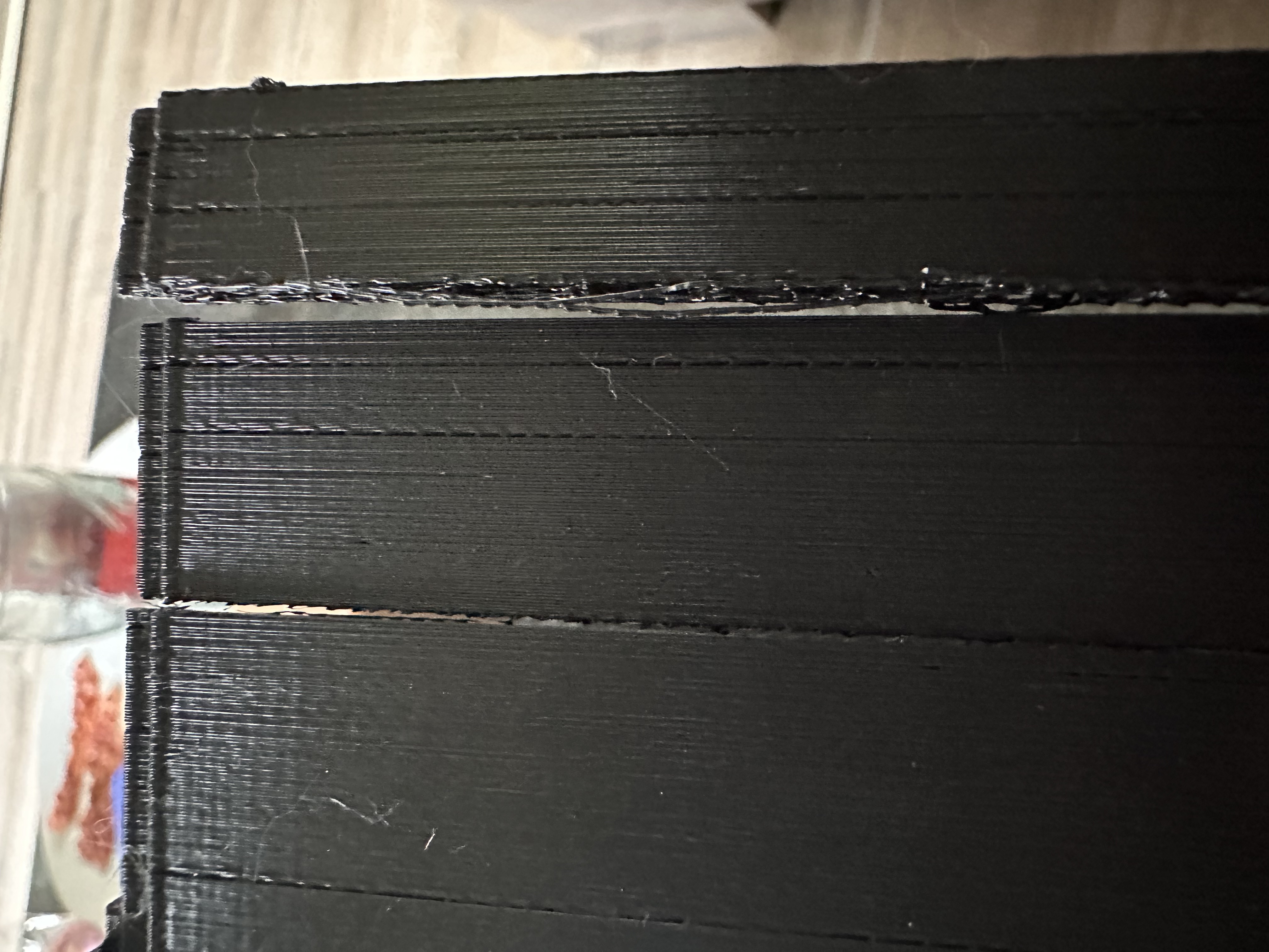

Hallo Zusammen
Hat einer eine Idee, warum mein MK3 da so macht? Ist PLA und die Temp ist auf "generic pla " eingestellt
Vorher habe ich ein identisches Teil gedruckt, was klasse ausgesehen hat
Über eine IDEE wäre ich sehr freuen

Wenn das ein Teil sein soll, würde ich mal vermuten, daß es zu Underextrusion zwischendurch kam. Hier können verschiedene Gründe die Ursache sein: Eingehaust oder massiv Wärmer, was bei PLA schnell zu Problemen führt, da es ab knapp über 40 Grad bereits an Festigkeit verliert und klebrig wird - eingehaust, oder unter ner Dachschräge hat man das seeeehr schnell im Heatbreakbereich zusammen, was dazu führt, daß es schon vor der Übergangszone weich wird und dann nicht mehr wirklich gut, sich bis zur Nozzle quetschen läßt - im schlimmsten Fall führt das zum Clogging. Ein anderes Szenario wäre, daß man zu schnell und zu kalt druckt, was dann dazu führt. Overextrusion kann auch zu Underextrusion führen - das zuviel löst sich ja nicht in "Luft" auf, sondern es erhöht immer weiter den Druck in der Nozzle. Damit baut sich immer mehr Wiederstand am Förderritzel auf, weil nach vorn hin, nicht mehr durch die Düse raus kann, aber gleichzeitig immer weiter versucht wird, das zuviel weiter zu fördern.

Danke für die schnelle Antwort! Es ist ein kleinerer Raum und dort stehen in einem Holzregal beide Drucker, also auch der MK4, aber ÜBER 40 Grad wird es in dem Raum sicher nicht, da es im Keller ist und es dort sich das Haus nicht so erwärmt. Ein Luftentfeuchter ist dort auch, also ist es auch nicht zu Feucht dort!
Ich kann an den Stellen, den Druck so wie eine Naht BRECHEN und Teilen! die nächste Schicht ist dann wieder prima.
Komisch ist, dass ich die Druckdatei ja öfter benötige und diese 2 x gut gedruckt hat und nun fängt es einfach so mittendrin an zu spinnen.
Ich habe es nun auch noch in besserer Qualität probiert, scheint aber ebenso zu passieren.

Teilweise Verstopfungen verursachen unregelmässige Extrusion. Wenn in Deinem Fall nicht die Wärme zur unregelmässigen Extrusion führt, kann es ein verschlissener PTFE (im Extruder), ein gelockertes oder abgenutztes Antriebsritzel, feuchtes Filament, zu geringe Drucktemperatur, zu hohe Retractwerte, verschlissene Düse, falscher Filamentdurchmesser im PS oder zu hohe Druckgeschwindigkeit sein.

Ich denke, es ist das Antriebsritzel, denn es knackt immer öfter und wenn man das Filament anfasst merkt man das zurückzucken. Oder das Filament?

Dann mach doch mal die Klappe raus und schau dir das Ritzel an. Allerdings macht mich eine Sache Stutzig: Die Schraube, mit der die Einstellkraft des Anpresslagers eingestellt wird, ist bis zum geht nicht mehr eingeschraubt?! Die steht ja 7-8 mm raus - versuchst du damit das "Knacken" weg zu bekommen? Wenn ja, wird das nicht klappen. Grundsätzlich muß Sie so wenig wie möglich und soviel wie nötig angezogen werden. Andernfalls rutscht Sie entweder durch (zu locker) oder, wie in, was ich in deinem Fall vermute, gräbt Sie sich komplett ins Filament ein. Wenn du das Filament entladen hast, dürfte es regelrecht runter geraspelt haben. Solange nur geringe Retracte sind, mag es noch funktionieren, je mehr Retracts aber nötig werden, desto lumpiger wirds, weil es eine gewisse Stärke min. braucht, um noch transportiert zu werden. Das gehobelte Filament sitzt zum großteil zwischen den Zähnen des Ritzels. Würde mir mal anschauen, wie das Ritzel und der Vorraum aussieht...

Bzgl. Antriebsritzel Anpressdruck: Vorausgesetzt, die Ritzel sind in Ordnung (keine defekten oder runden Zähne oder defekte Lager bzw. Achsen) und die Umgebung ist sauber gereinigt, führst Du das Filament ein, schliesst die "Klappe", drehst die Schraube der "Klappe" soweit ein, dass das Filament gerade greift und drehst dann 1.5 Umdrehungen weiter zu. Diese Einstellung verwende ich für alle Filamente. Das im Antriebsbereich Filamentabrieb entsteht, ist normal. Aus diesem Grund hin und wieder den Bereich reinigen.

Es kann durchaus sein, dass ich aus EIFER nun die Schraube zu fest angezogen hatte und werde dies umgehend probieren. Es ist in der Tat so, dass ich bei dem Filament gesehen habe, dass es wie angeschaut ausschaut und auch habe ich beim Reinigen gesehen, dass eben Filamentreste zu entdecken waren. Komisch ist es aber schon, denn ich hatte nichts verändert, bis auf den Wechsel vom Filament! Anfangs war alles OK, dann wurde es immer schlimmer und zum Ende ist es so dass ich das Projekt in verschiedenen Höhen brechen kann, sieht aus wie " Sollbruchstellen" lach. ich traue mich gar nicht weiter zu drucken, da die Teile ja viele Stunden drucken. Ein heutiger Test mit einem kleinen Teil war OK, aber ein paar Mal hat es wieder geknackt

Es war wohl in der Tat die zu fest angezogene Schraube, was allerdings schon komisch war, denn ich hatte diese Schraube seit Anfang an so eingestellt. Es fing an PLA Galaxy Black und dann ist es schlimmer geworden, bis ich überhaupt gemerkt hatte, dass es dort immer "Knackt". Der Druck heute war wieder soweit FREI von den " Aussetzern" , auch wenn ich meine, dass es besser und gleichmäßiger aussehen könnte. Ich habe noch einen MK4, der Anfangs GENIALE Druckbilder aufzeigte und nun bei identischen Filament viel "gröber" druckt. Schon komisch, da ich dort wirklich nichts verändert habe und auch die Dateien drucke, die ich im Speicher habe. Ist aber wohl ein anderes Thema und muss ich gesondert erfragen

Komisch ist das nicht wirklich. Wenn etwas Grenzwertig eingestellt ist, kann schon die Änderung von Luftfeuchtigkeit oder Außentemperatur dein "Scheinbar" unverändertes System massiv verändern - ohne das du SELBST was verändert hast - hast du aber schon, in dem du neues Filament = neue Charge min. geladen hast - und ab da ging ja das Thema los... Stimmt der Durchmesser noch? Selber Hersteller garantiert nicht selben Durchmesser, was auf die Fördermenge Einfluß hat... Wer mal versucht hat, Filament selber her zu stellen (tut es euch nicht an, bei 1,75 mm geht es noch, aber ist laut, dauert lang und ist nicht wirklich angenehm), weiß, wie schwierig ein Toleranzfeld zu halten ist und erst Recht über mehrere Rollen. Und 0 Abweichung ist unmöglich (ok, unmöglich nicht, aber damit kannst dann wählen, kauf ich ne neue Rolle 750 g Filament, oder nen neuen MK4s...

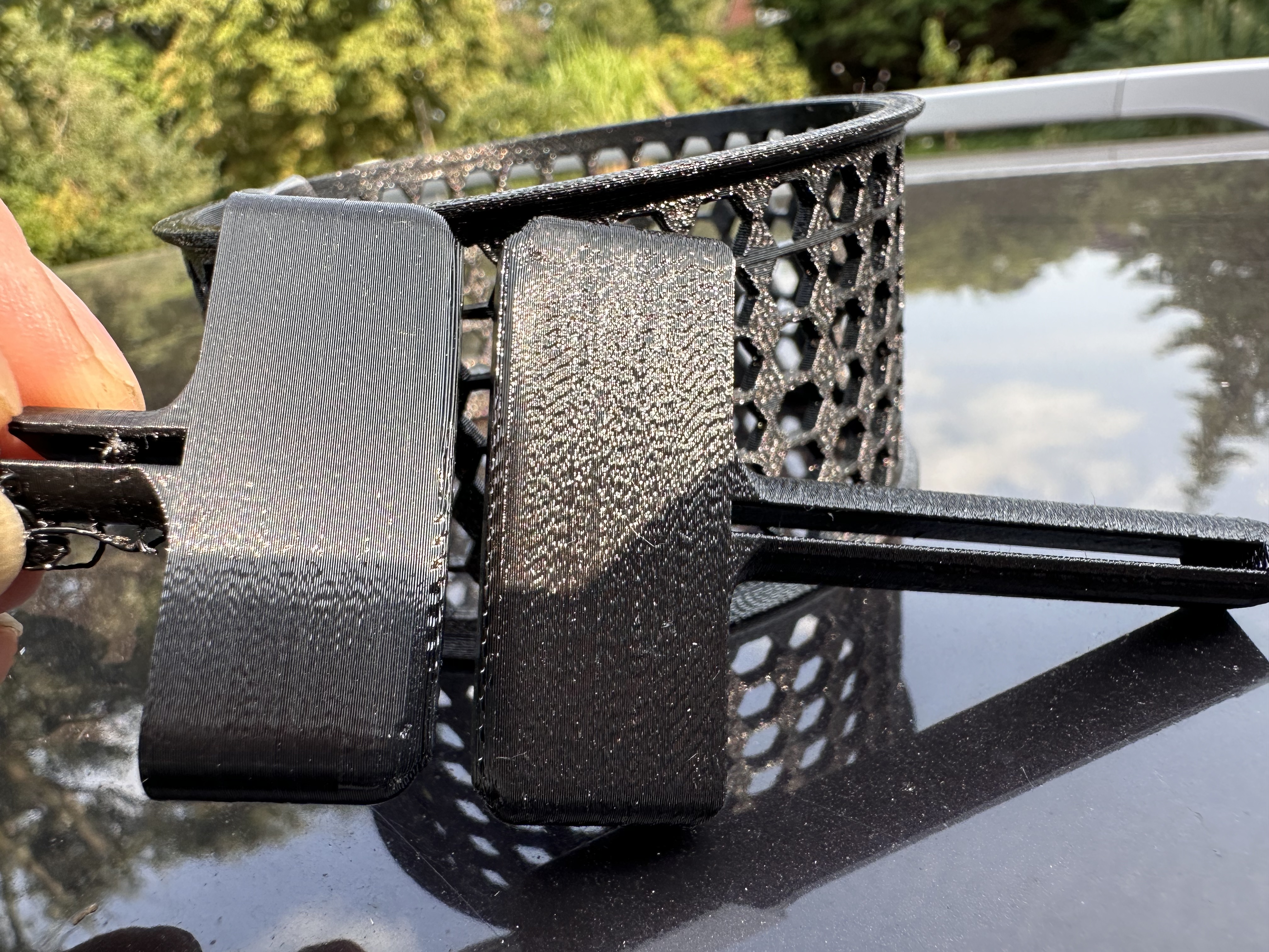

Michael
(@michael-10)
RE: Druckprobleme während des Drucks
ich war und bin mit dem M4P komplett zufrieden gewesen, lediglich doof, dass die Rollen so einen großen Durchmesser habe
Hier mal ein Bild, was kann falsch sein? Magst du mir helfen? Bin da wohl eher ein Anfänger, was das betrifft, aber mit M4P hatte ich keine Probleme
Posted : 20/08/2024 6:22 pm
