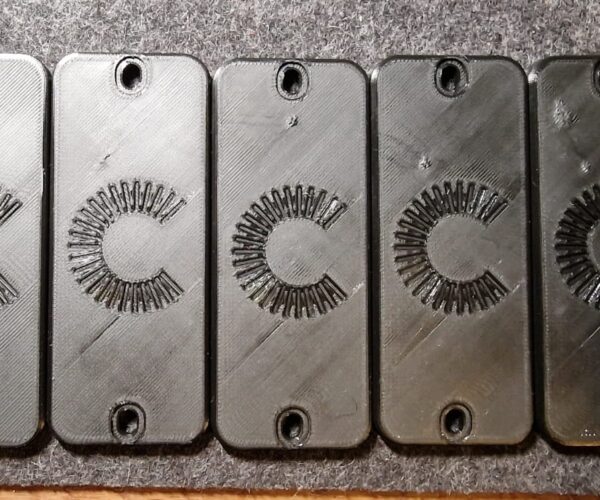

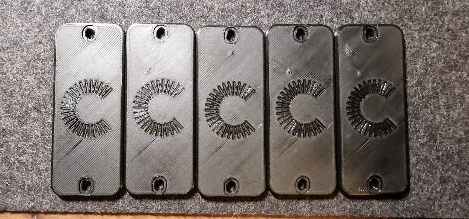

"Blobs" in der obersten Schicht
Ich habe für einen Kunden ein paar von den Teilen gedruckt (siehe Bilder) und ich möchte eine einwandfreie Toplayer. Jedoch hat das nur bei 2 von 5 Drucken (alle gleichzeitig gedruckt) funktioniert. Hat jemand einen Tipp wie ich diese "Blobbs" in der obersten Schicht verhindere?
(Ich habe in 0.15mm Schichthöhe und 6 Toplayer gedruckt)

Welches Material ist das? Gerade wenn es PETG sein sollte würde ich auf Material an der Düse tippen welches sich irgendwann löst und wo liegen bleibt und dann drüber gedruckt wird. Dieses "C" sieht so aus als ob es sehr viele Retractions gäbe. Das könnte mit ein Grund dafür sein. Wenn nicht eh schon gemacht sieh dir mal die Düse an, heiz sie auf Drucktemperatur und reinige sie mit einem mehrfach gefaltenem Papiertuch oder so (Vorsicht: Nicht die Hände verbrennen).
Ist der Extrusionfaktor kalibriert? Ev. kann man den eine Spur reduzieren. Das sieht stellenweise wie leichte Rillen am Toplayer aus, da kann sich auch Material an der Düse vermehrt ansammeln.
Woher kommt eigentlich der feine Infill-Spalt? Ist das schon im gesliceten File so?

Das Material ist PETG. Ich habe vor dem Druck geschaut, dass sich kein Material an der Düse befindet. Bezüglich des Extrusionsfaktors, den habe ich noch nie kalibriert, könntest du mir sagen wie ich das mache? Und es hat kein Infillspalt, dieser "Strich" auf der unteren Hälfte des Teils ist nur eine Unebenheit auf der Oberfläche.

Der etwas genauere Weg ist der hier: https://forum.prusa3d.com/forum/english-forum-general-discussion-announcements-and-releases/pc-blend-mk4-obsidian-nozzle/#post-678099
Man kann aber auch einfach einen Quader drucken, ev. 2x2 cm mit 5 mm Höhe (damit etwas infill dazwischen ist). Und dann schau dir an wie der Top Layer aussieht wenn du in 0.01 oder 0.02 Schritten den Extrusion Faktor reduzierst. Unter 0.9 sollte er aber eher nicht liegen. Zuviel ist wenn du Rillen überquillen siehst, zu wenig ist wenn sich Spalten zwischen den Lanes auftuen am Top layer. Wenn der Top-Layer an und für sich gut assieht aber das Infill nicht ordentlich mit den Perimetern überlappt gibt es eine eigene Slicer Einstellung wo man jenen Overlap anpassen kann.

Für mich sieht das, wenn ich ehrlich bin, weniger nach "Blobs" aus... Das sieht mir eher nach eingeschlossener Hitze aus, die das Material nach oben wölbt und Punktuell teilweise von der Düse dann mit genommen wird.
Wie hoch ist den die Infill-Dichte? Wie hoch die Druckbett-Temperatur? Die letzten 10 Layer mal die Bett-Temperatur etwas abgesenkt (im Prusaslicer manuell den M140-Befehl mit etwa 10 Grad weniger Temperatur, als die Temperatur während dem Druck - bewirkt, daß er weiter druckt, aber die Heizbetttemperatur abfallen läßt auf die neue Temperatur, während des weiteren Drucks...) oder die Geschwindigkeit etwas gedrosselt - beides hilft, die Wärme etwas besser aus dem "Kern" raus zu bekommen...

Ich habe 15% Infilldichte, 80°C Druckbetttemparatur. Das mit dem absenken während des Druckes werde ich auch mal probieren.
