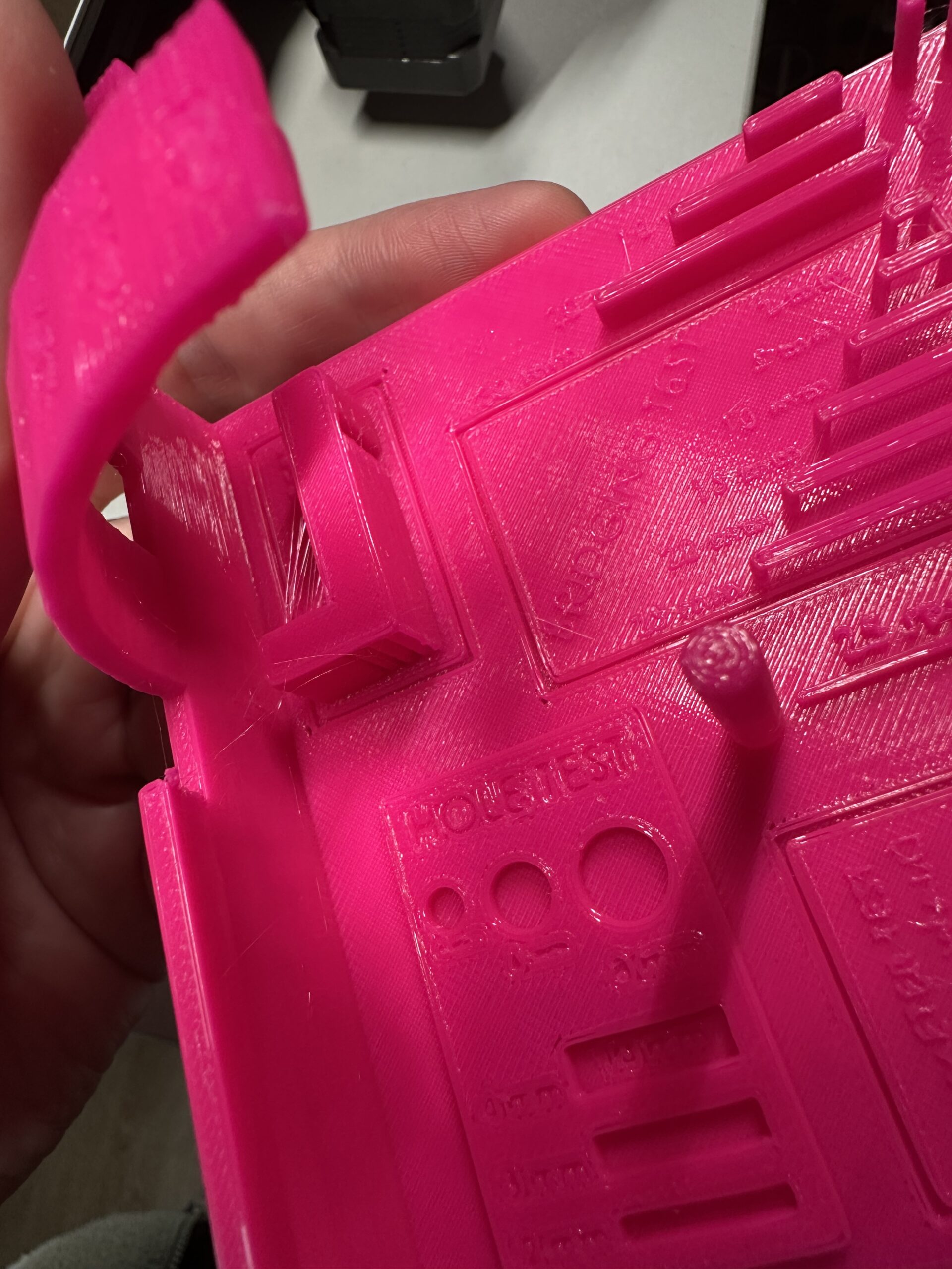

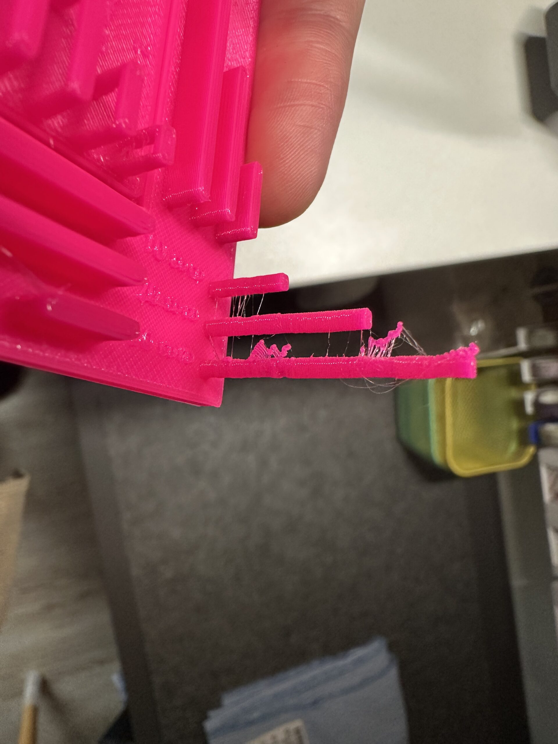

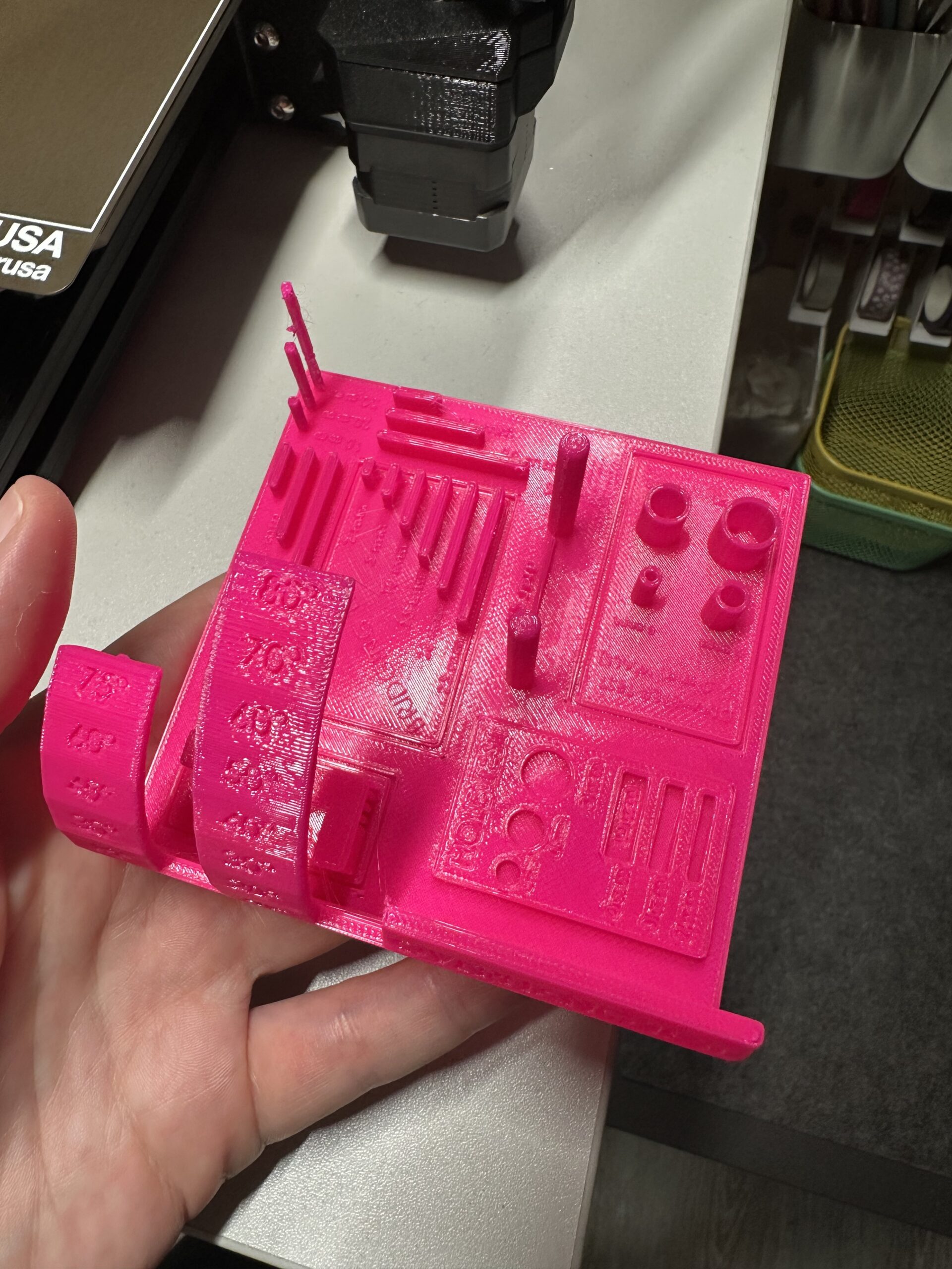

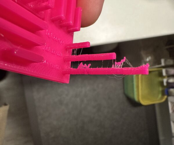

Hallo,
generell bin ich mit meinen Druckergebnissen sehr zufrieden, jedoch habe ich manchmal kleine Filament Brocken an den Kanten von gedruckten Objekten (siehe Bilder). Das Stringing im großen und ganzen hält sich in Grenzen jedoch gibt es diese kleinen Blobs. Gedruckt habe ich mit einem MK4s, Geetech PLA und der Obxidian High Flow 0.4 Düse. Das tritt auch bei Filamenten von anderen Herstellern auf, da jedoch weniger. Hat jemand eine Ahnung woher das kommt und wie sich das verhindern lässt?
Liebe Grüße
Christian

RE: Artefakte beim Drucken
Hi, schaue mal hier: https://help.prusa3d.com/de/article/fadenziehen-und-nachsickern_1805.
