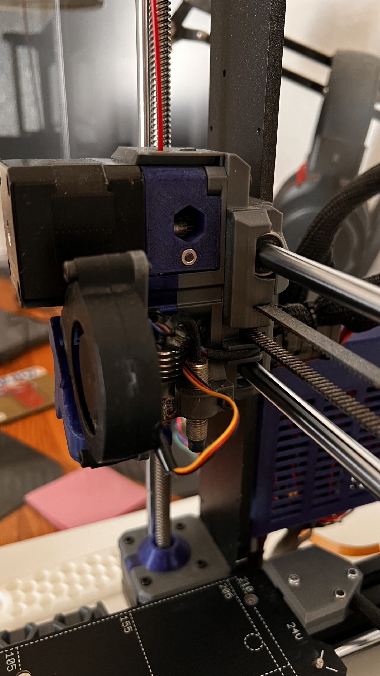

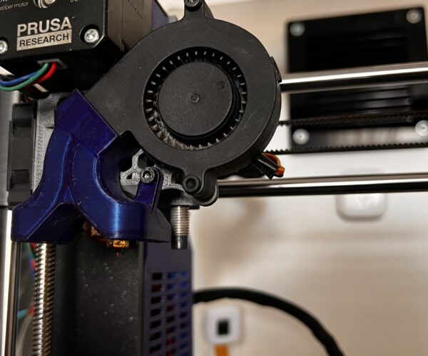

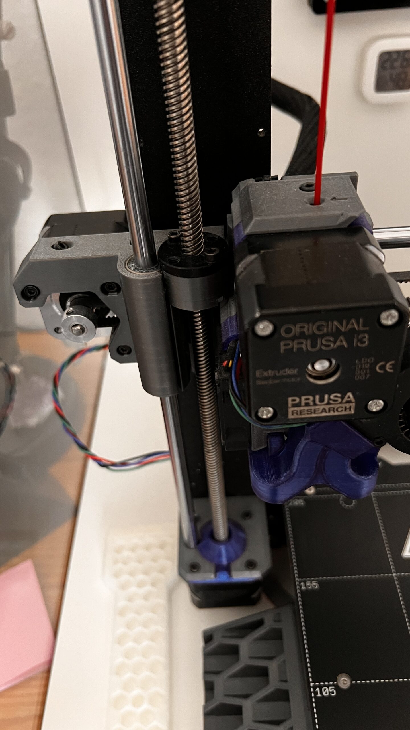

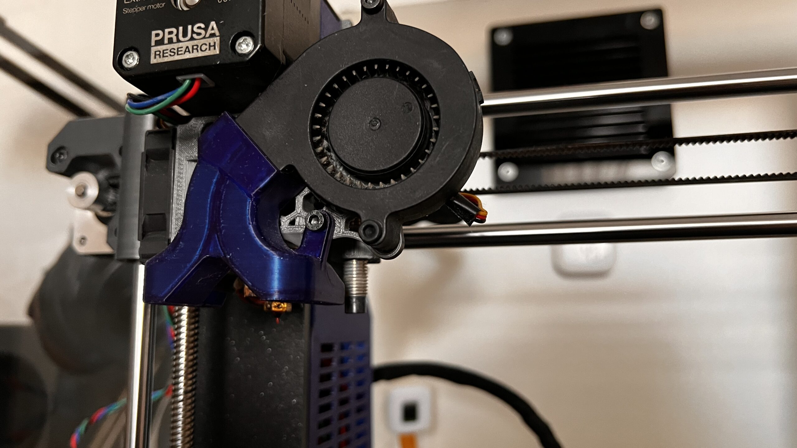

Moin,

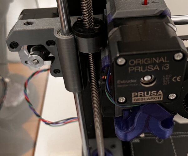

ich bin vor einigen Monaten mit dem 3D-Druck-Virus infiziert worden, nachdem ich günstig an einen MK3 gekommen bin. Ich ging die ganze Zeit davon aus, dass es sich hierbei um einen MK3S+ gehandelt hat, leider bin ich da jetzt ein wenig unsicher. Ich wollte den X-Riemen einstellen, und bei der Anleitung passte nur der Abschnitt für den „einfachen“ MK3. Kann das daran liegen, dass der Drucker aufgerüstet wurde? Wie findet man heraus, was man hat?
Danke im voraus 😊

Der Unterschied liegt haupts. im Extruder inkl. Firmware. Schau Dir in Ruhe dieses Video an und vergleiche mit Deinem Drucker:

RE: Wie erkenne ich die MK3 Version?
Danke für deine Antwort.
Beim hochfahren ist mir eben aufgefallen das dort „MK3S OK“ steht. Würde da bei einem MK3S+ auch das + stehen oder auch nur MK3S ?
Meine Firmware ist 3.13.2

Dein Drucker wurde jedenfalls im Bereich des Bauteillüfters modifiziert. So wie es aussieht ist auch ein SPINDA verbaut. Hauptunterschied ist aber der Filamentsensor. Der Mk3 hat noch einen optischen Sensor verbaut und verwendet eine andere Firmware als der S und S+.
Unterschied Mk3S zum Mk3S+ ist minimal -> Kunststoffteile Extruder, X- und Y-Achsenteile leicht verändert...

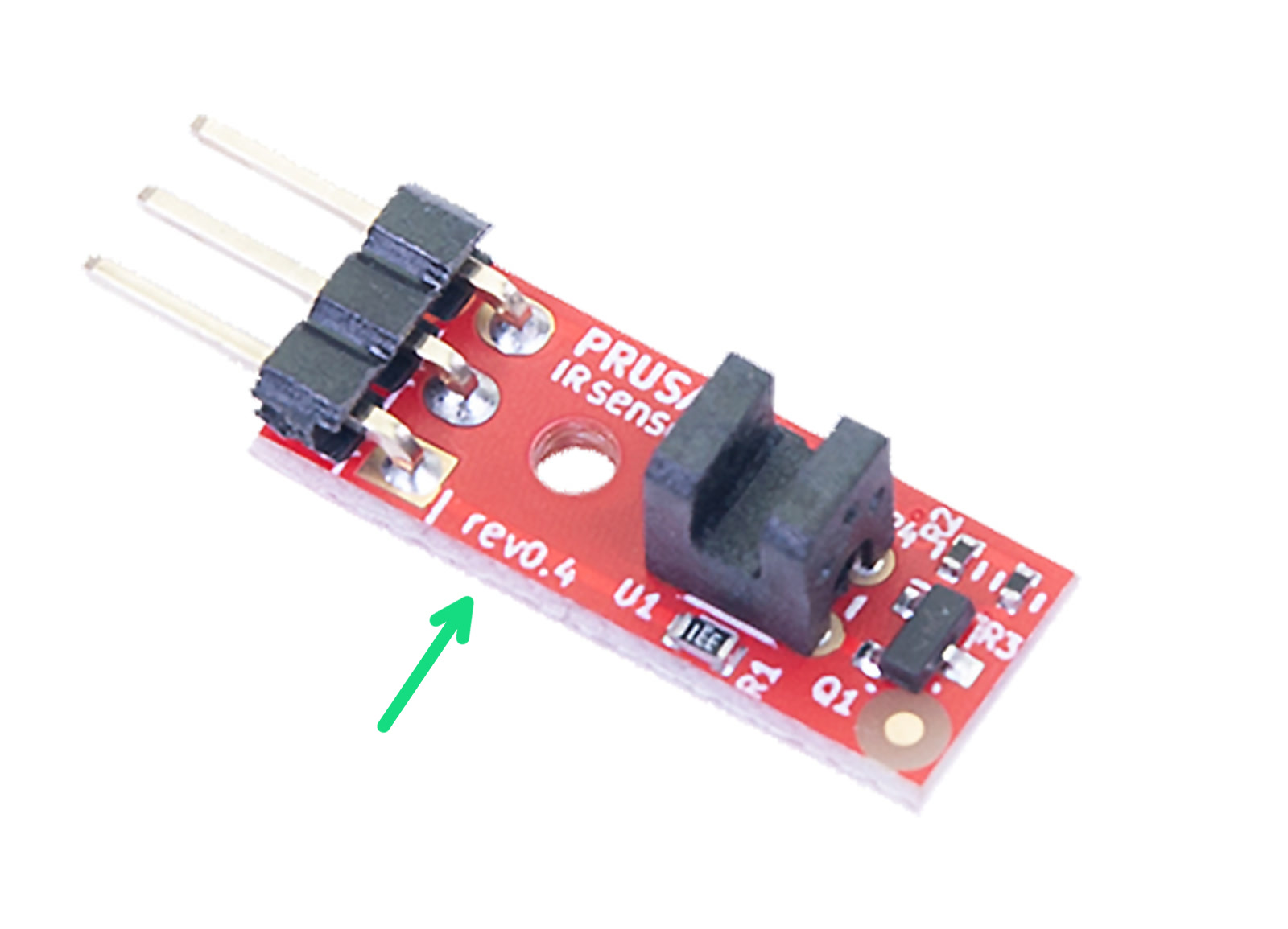

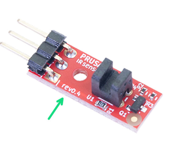

Im Menü Support -> Fil. sensor werden Informationen über die Revision des Sensors angezeigt. Drei mögliche Zustände sind definiert:
0.3 oder älter (nicht unterstützt)
0.4 oder neuer (Erkannt und unterstützt)
unbekannter Status (Sensorerkennung nicht abgeschlossen)
(optischer Sensor, 4-poliger Anschluss)
(IR Sensor, 3-poliger Anschluss)
bei mir steht Fil. Sensor v.: 0.3 oder älter.
