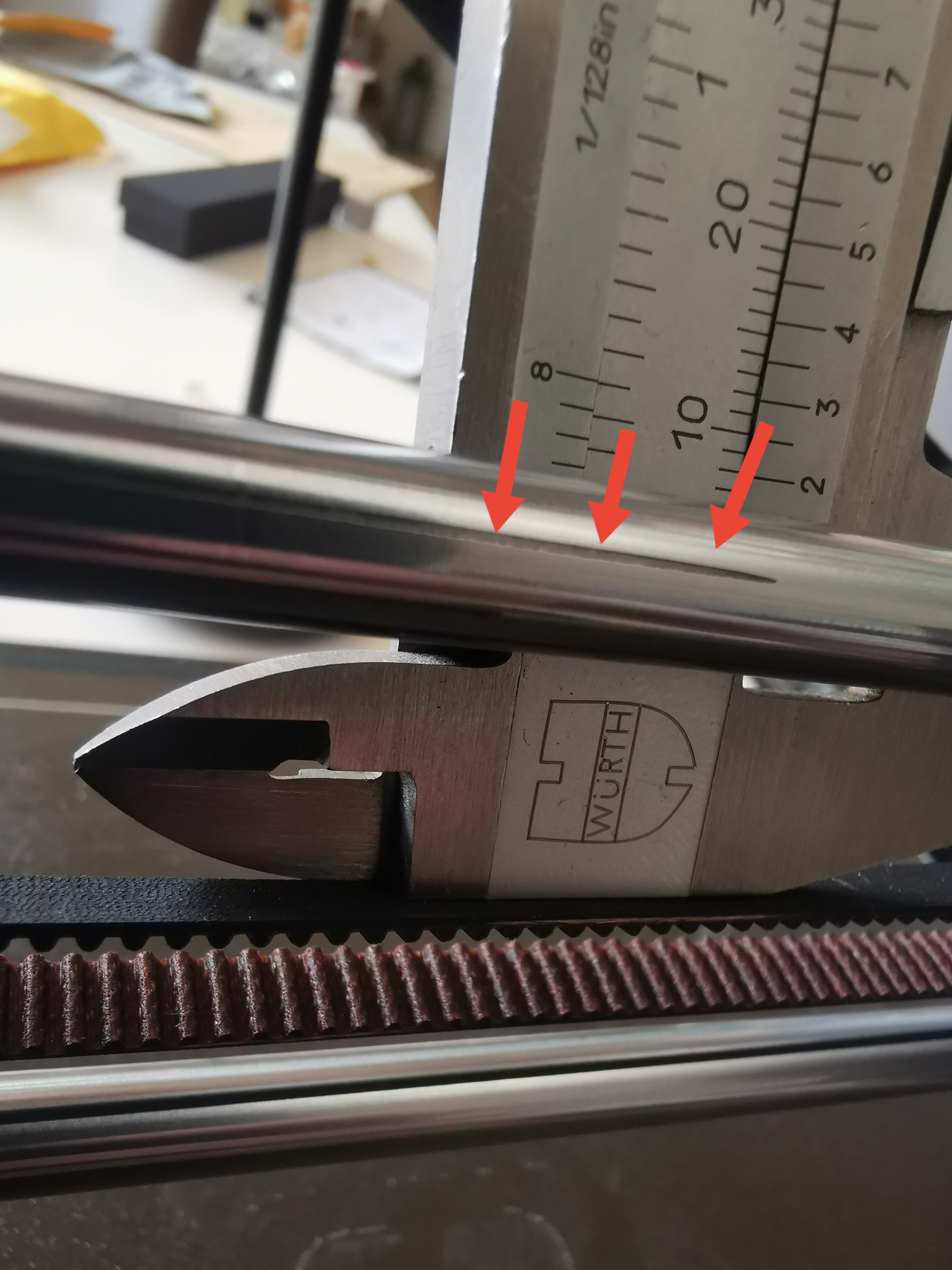

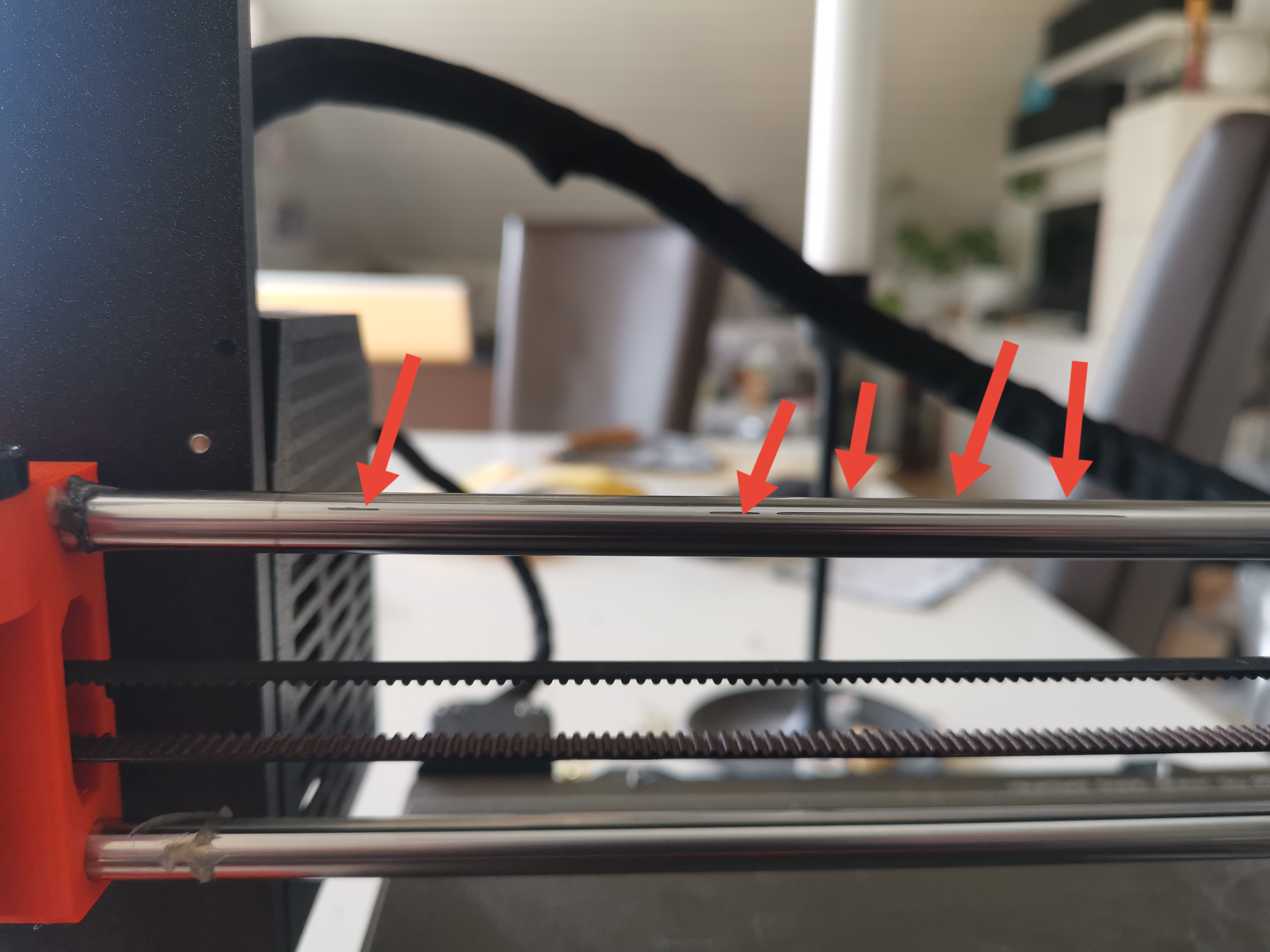

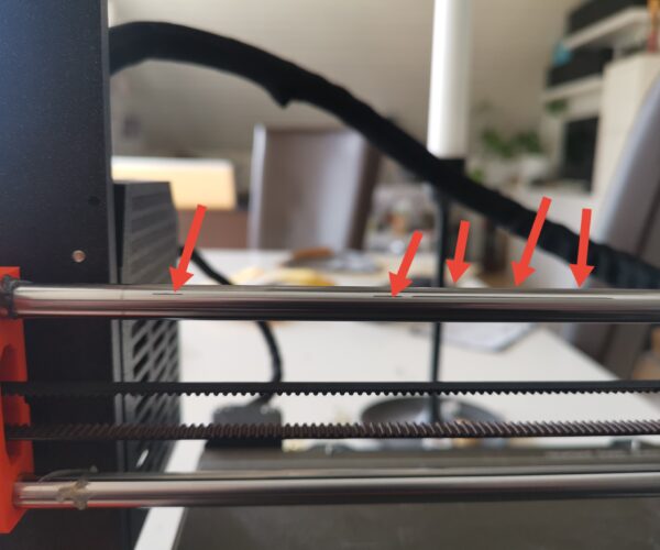

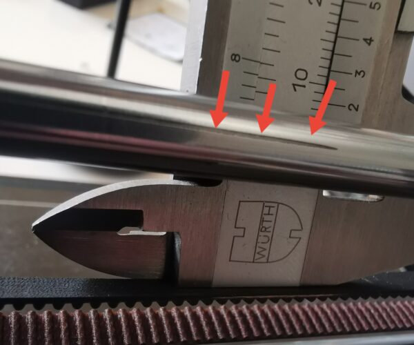

Hey ihr lieben Drucker,
Ich hab einen neuen MK3S+ und nach einigen Teilen drucken ist mir auf der oberen Stange an der X-Achse aufgefallen , dass da Kratzer sind.
Was soll ich tun? Ich hab prusa via Mail auch schon vor einer Woche kontaktiert. Darauf habe ich bisher keine Antwort erhalten.
Vielleicht hat auch jemand das gleiche Problem...
Danke schon Mal😏

Wenn Du den Drucker als Fertiggerät (nicht als Bausatz) gekauft hast, würde ich mich an den Prusachat wenden. Da erhältst Du rascher eine Antwort als per Email.
Einfach mit Deinem Prusaaccount einloggen und den Eshop anwählen. Nach einigen Sekunden sollte rechts unten ein Chatfenster erscheinen. Tut es das nicht, evtl. einen anderen Browser verwenden und evtl. vorhandene aktivierte Adblocker kurz mal deaktivieren.
Wenn Du die Einheiten fetten willst, dann sollten die Lager und nicht die Wellen gefettet werden. Dazu wäre aber ein Ausbau der Lager notwendig.

@lex-2
Wenn Du z.B. neue Linear Kugellager von Misumi kaufst, sind diese in der Regel lediglich mit Rostschutzöl versehen, was zur Schmierung nicht ausreichend ist. Deshalb - Lager reinigen (Waschbenzin, Petroleum, Isopropanol...), trocken lassen, anschl. das Lager mit ca. 1/2g Fett befüllen (schön verteilen), auf eine Welle schieben, einigemale hin- und hergleiten lassen, Lager abnehmen, prüfen auf gleichmässige Fettverteilung, gegebenenfalls etwas nachfetten -> Fertig. Keinesfalls das Lager mit einer Presse vollfüllen (Die Kugeln sollen rollen, nicht gleiten und zusätzlich würde sich auch zuviel Wärme bilden = höhere Reibung). Der Prusalink zeigt lediglich, wie man bereits gefettete Lager nachschmieren kann (was ich persönlich nicht so mache, sondern die Dinger ausbaue, reinige und neu fette, also das Fett dort hingebe, wo es benötigt wird, was aber erst nach ca. 500-1000 Betriebsstunden notwendig sein kann). Die Lager danken es Dir mit langer, zuverlässiger Funktion. Nach dem Einbau der Lager bzw. dem kompletten Zusammenbau des Druckers sollten sich alle Achsen gleichmässig von einem Anschlag zum Anderen bewegen lassen und keine kratzenden Geräusche von sich geben.
Gutes Gelingen!
Schöne Grüße,
Karl
