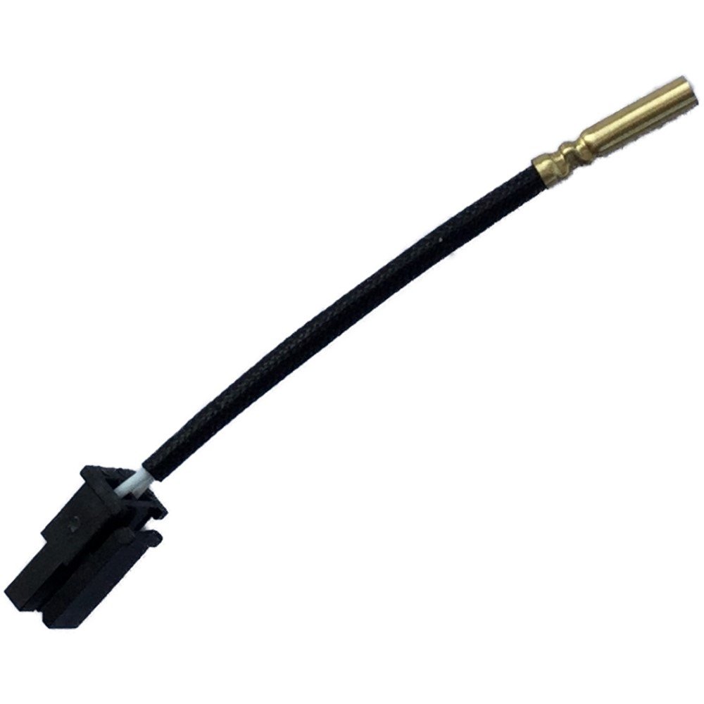

Hier soir, alors que tout s'est bien passé pendant la journée, d'un coup il y a eu un bruit ( clac ou toc) quand la tête est arrivée près du connecteur pendant la phase de calibration qui a continué. Arrivé au point de départ avant la ligne de purge le tout s'arrête, un sifflement et sur le LCD le message "Err : MINTEMP"
C'est là que j'ai constaté qu'un des fils de la sonde de l'extrudeur est cassé. Démontage de la tête pour essayer de réparer mais le fil est cassé à l'intérieur du bloc. Aucun fil ne s'est jamais accroché, je pense à une dilatation avec la chaleur
J'ai vite fait une recherche et j'ai trouvé mon bonheur sur le site "Grossiste3D.com", l'extrudeur complet à 16.80€ avec les frais de port.
Commande passée à 22h37, ce matin à 8h38 un mail me confirme l'envoi.
Tout a été démonté, je suis prêt pour le remontage 😀

Pas de bol... mais c’était peut être pas le meilleur choix, la sonde risque de ne pas être la même. Sur ces extrudeurs lowcost c'est souvent des sonde avec une petite boule de verre au bout, et pas des sonde tubé comme les E3D.
Sonde compatible E3D sur amazon
https://www.amazon.fr/Cartouche-Thermistor-version-Hotend-imprimante/dp/B077MLDBF1/ref=sr_1_1?__mk_fr_FR=%C3%85M%C3%85%C5%BD%C3%95%C3%91&keywords=e3d+thermistor&qid=1561885916&s=gateway&sr=8-1

Merci pour ta réponse, du coup je me suis rendu compte que l'extrudeur n'est pas complet et que j'ai besoin de la sonde que tu indiques.
J'avais cherché l'extrudeur complet car comme que tout était froid, je n'avais pas réussi à démonter la sonde et je pensais qu'il était réellement complet mais en regardant de plus près je vois maintenant une vis à l'emplacement prévu pour la sonde.
On apprend en se trompant 😀

Sur l'extrudeur de mon imprimante il n'y a pas cette vis et sur la photo du site le logo cache les fils en regardant un peu trop vite. Du coup avec la sonde commandée grâce à ton lien je vais pouvoir réparer l'extrudeur actuel et le garder en réserve 😉
Décidément je cumule toutes les boulettes 🤣 🤣
L'extrudeur actuel avec son fil cassé et sans la vis

Tu peux aussi essayer de dessertir le tube pour sortir le thermocouple et le ressouder tu risque pas grand chose a tenter le coup.

Sonde arrivée aujourd'hui, démontage de l'extrudeur, extraction de la sonde (il y a bien une toute petite vis mais elle est sous le bloc et n'affleure pas), mise en place de la nouvelle sonde,  remontage de l'extrudeur. Essai et c'est parti pour de nouvelles pièces.
J'en ai profité pour vérifier le serrage de toutes les vis et des courroies, faire un dépoussiérage du châssis et graissage de toutes les tiges.
