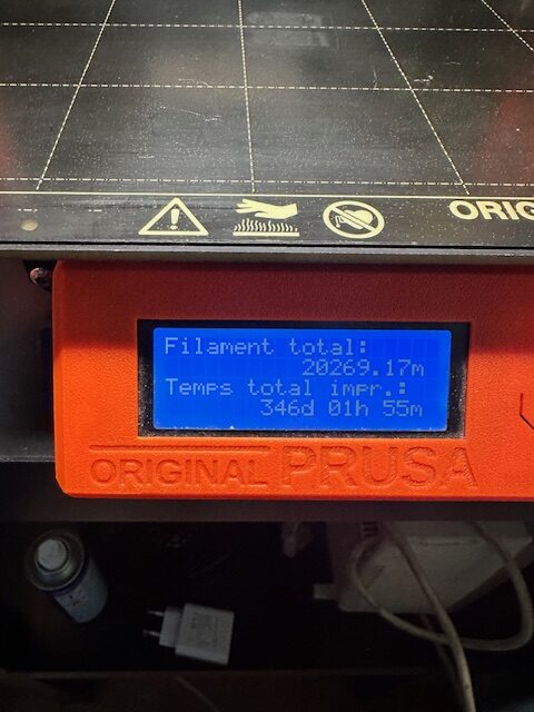

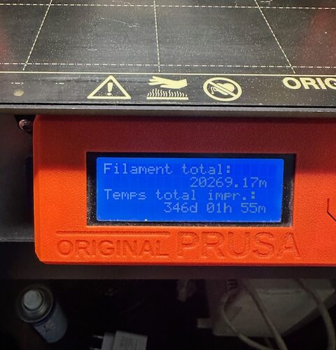

Bonjour j ai regardé par curiosité pour comparer le nombre heures de machine et le nombre de mètres de filament ,
j ai fait une drôle de tête lol ( voir photo ).MK3S ma première machine 3d ( j ai aussi une XL 2 tetes )
