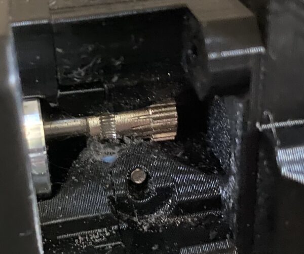

Bonjour,
j'ai un i3 mk3/s depuis 15 jours et depuis 3/4 jour impossible de faire des prints de plus de 16h, car le tube pfte se bouche. la premiere fois juste en poussant le filament c’était reparti, la deuxième fois il a fallu que je démonte tout, et la rebelote j'ai l'impression qu'il va falloir que je remonte tout pour nettoyer le le passage. j'avais jamais eu autant de problème avec mon ender 3 qu'avec ce soit disant bijou.
j'avoue je suis un peu désespéré. j'ai l'impression de mettre fait un peu avoir et que la prusa est moins bien qu'une machine acheter chez alibaba a 30euros, car apparemment je suis pas le seul a rencontrer le problème.

C'est peut-être un effet de perspective sur la photo, mais il se peut que ton tube ptfe ne soit pas aligné avec la gorge de ton entraînement.
Il me semble qu'il y a beaucoup de particules grises en fond de logement. Si la machine est neuve, c'est le signe que le filament est abrasé lors de son passage dans cette "chambre".
Machine montée par tes soins?
Courage, c'est souvent une question de soins au montage, même avec une doc pas à pas aussi détaillée, il est facile de rater un petit détail 😊

Donc j'ai encore démonté la chambre de chauffe et changer le tube ptfe. La machine a été livré monté. Effectivement on dirait de la poussière mais non c'est du pla écrasé/fondu. J'ai pensé au filament la première fois, j'ai mis du prusament depuis, me disant que peut etre mon filament dévié un peu trop de ce que pouvait prendre l'imprimante. recalibrage nickel, je suis reparti sur imprimer la grenouille j’espère que tout va bien se passer. et je re esserai de refaire une drybox.

Bon encore une foirade, à mi print, plus rien... mais le unload filament a marché. mais il y a un creux au niveau du moteur. je me suis dit que la piece d'entrainement etait pas assez visé, j'ai remis un tour et j'ai relancé une impression.
par contre les stries m’inquiètent, elle me paraissent bien profonde... est-ce normal ?

bon le problème semble se situé sur le manque d'argent qui a été octroyé au cerveau sensé utilisé l'imprimante. je me suis aperçu que depuis que j'avais mis l'imprimante dans son meuble ikea ca posait problème, et effectivement qu’après un certain temps...ou je devrais dire une certaine hauteur. Après inspection le filament semble devoir faire plus effort vers le haut et j'ai l'impression que le moteur de l'extrudeur n'est pas prévu pour faire remonté un alpiniste sur la face nord.

MDR tu veux dire que la bobine est sous l'imprimante et plus la hotend monte plus l'extrudeur peine a faire remonter le fil ? Bah on pouvait pas la trouver celle là 😆

Ah zut, avec une vue d'ensemble, on aurait probablement été plus rapides à débusquer la cause.
Apparemment, tu as reçu ton imprimante montée, mais lire le manuel d'assemblage serait une bonne idée: il y a des préconisations sur quoi serrer, quand, avec quelle force, etc. En montant et démontant régulièrement ta machine, si tu ne respectes pas ces préconisations, tu pourrais à terme faire plus de mal que de bien, et ce serait dommage 😊

c'est bien cette table ikea que j'ai, mais le filament semblait trop force, mais bon apres remise en route c'etait pas. Bon apres remise en route j'ai aussi mal visé le hotend qui du coup a debordé de partout. Du coup j'ai tout redemonté tout revisé, mais dans la precipitation, j'ai trop force sur le cable de la chaufferette qui du coup a cassé... Du coup ben j'en attend un nouvel.
et le pla dans le meuble ikea, comme c'est dit dans le haut de la doc, faut laisser les portes ouvertes. ca devait rendre mon pla trop mou (au moins au toucher) pour empecher le bon passage dans l'extruder.
