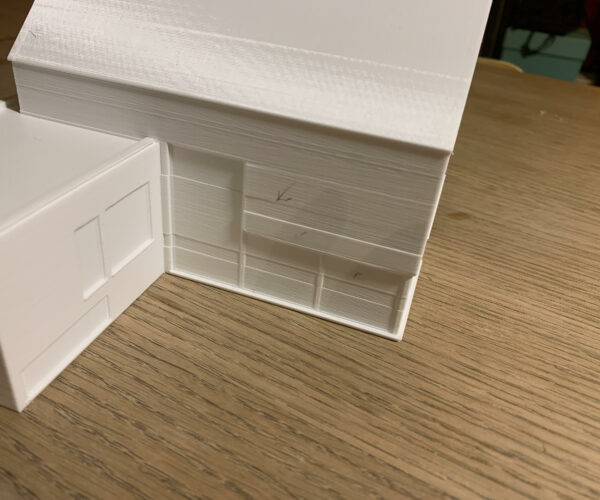

je rencontre des problèmes lors de mon impression (cf:photos).
Des surfaces sensées être verticales se courbent par endroit et à d’autre crée une espèce d’énorme bulle.
Je rencontre aussi des problèmes de fils qui pendent, peut-être serait ce lié à un porte-à-faux trop important?
auriez-vous une idée de la provenance de ces différents problèmes et comment y remédier ? 😊

J’ai utilisé du PLA (trafic white de chez Prusa)
En effet le porte-à-faux est au niveau des fenêtres, le porte-à-faux est plus significatif au niveau des fenêtres du volume avec la toiture en pente (1,25mm jusqu’au renfoncement du châssis qui fait pour sa part 0,25mm).Le plus long porte-à-faux se situe sur la fenêtre d’angle, où est localisé notamment le problème de la courbure dans le matériaux.(flèche bleue dans la photo)

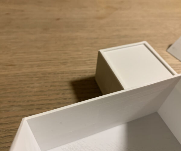

le problème de « bulle » est située dans une paroi simple, droite et verticale (flèche rouge)
Tous les murs sont imprimés en 2mm d’épaisseur mais donc dans le volume le plus haut, l’épaisseur restante après le retrait du châssis et du vitrage ne laisse plus que 0,5 mm d’épaisseur.
Comme réglage j’ai utilisé le paramétrage proposé par l’imprimante pour du PLA (215/60)
ce n’est pas ma première, impression mais l’une de mes premières impressions.
j’ai déjà sorti des pièces sans ce type de problème.
Cependant, ce n’était pas le même genre de volumétrie.

A première vue, ça ressemble à un défaut de refroidissement. Il faut donc vérifier tous les réglages, et donner tous les paramètres.
Il y a des ponts importants (linteaux), pas sûr que ce soit bien imprimable.
Est-ce que les coins décollent ?

Je débute moi aussi donc je suis pas hyper calé en impression 3D mais je travaille en BE donc j imagine avoir quelques notions de technique/mécanique !!.
Ce qui me choque dans ton discours c'est que tu parles de paroi mini de 0.5mm voir 0.25 mm, donc si tu extrude avec une buse en 0.4 , tu peux difficilement avoir moins de 0.5/0.45mm de largeur de cordons. Donc si tu "montes" tes vitrages avec seulement une passe...normal que ton mur se casse la figure quand tu imprime ton linteau qui est plus épais (sans parler de l'impression dans le vide du linteau, ca fait un sacré pont!!). c'est comme si tu voulais faire tenir une feuille de papier sur la tranche... 😉

Disons que le problème qui me chagrine le plus est la création de la bulle, de plus la courbure sous le porte-à-faux évoque une forme similaire à la zone avec la bulle. J'ai l'impression que cela ressemble plus à une courbure qu'à un effondrement.

Oh, ça a du bien chauffer !
Polycarbonate, c'est quand on veut de la résistance mécanique. Mais il faut beaucoup chauffer (275 °C). Le PLA n'y résiste pas et c'est cohérent avec le résultat vu en photos.

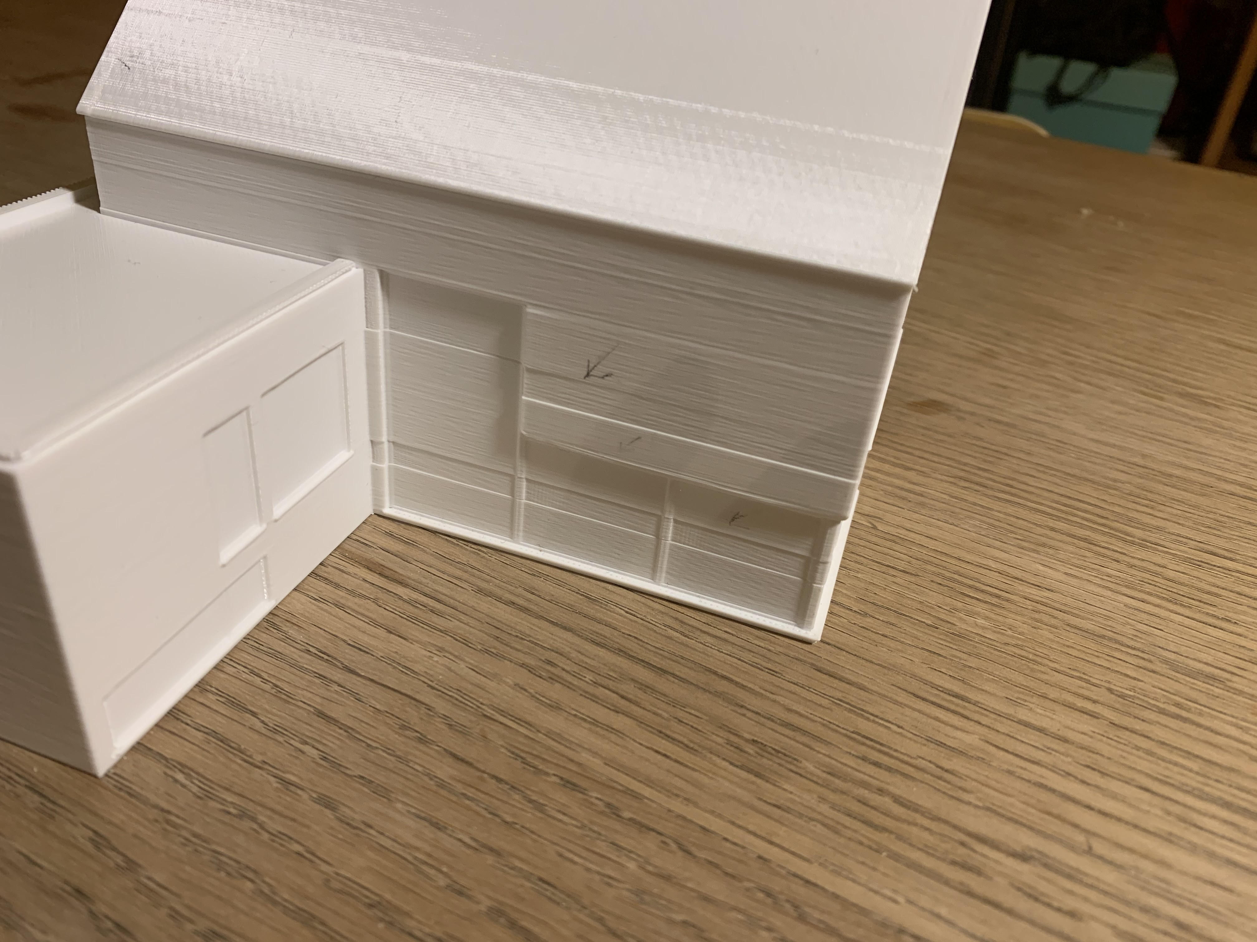

Vous pourrez voir que le problème des bulles a belle et bien disparu (voir photos)

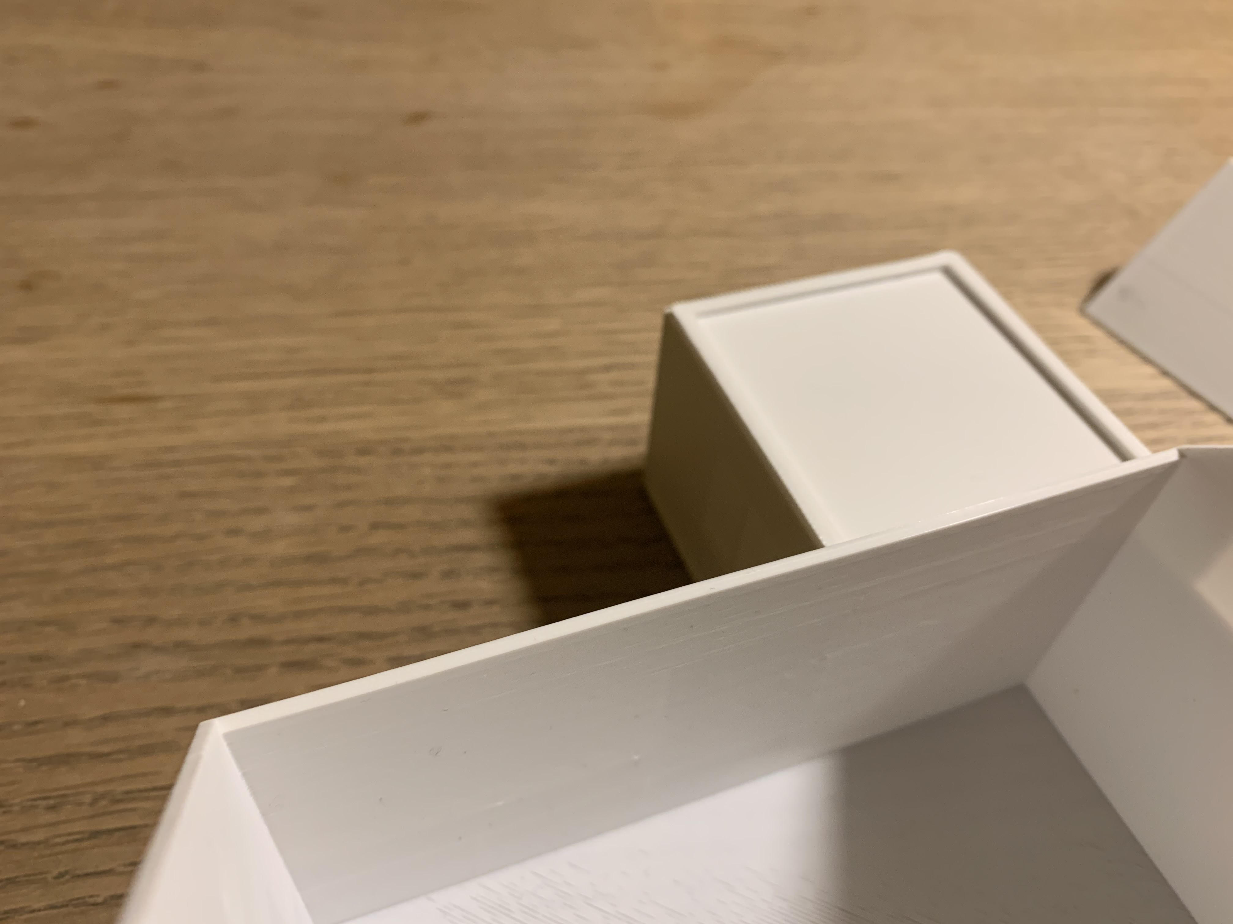

Mais j'ai pu apercevoir maintenant que ce problème n'est plus la que j'ai des stries localisées, en jetant un oeil sur les impressions précédentes du même modèle ces mêmes stries y étaient déjà.(dernière photo)
Les stries sont localisées que d'un côté de la face cela ne me semble pas être un décalage des couches car la face intérieur est lisse (cf:photo2)
Malgré tout j'ai pensé à un problème au niveau de mes axes X ou Y, j'ai vu en allant dans le support que mon axe X était à 209!!
Je me suis dit "bingo", je vais le détendre et tout ira mieux.
Maintenant mon axe X à une tension de 276 tandis que le Y est de 268 ce qui me semble correct.
Mais ça aurait été trop facile , l'impression en cours me sort des stries encore plus marquées (voir première photo)!

As-tu calibré le coefficient d'extrusion de ce filament? Cela ressemble à de la surextrusion, pour moi.
D'autre part: tu imprimes avec quels paramètres? Quelle vitesse, surtout? Si tes courroies sont bien tendues, ça vient peut-être des accélérations de ta machine. Le profil 0.2 mm SPEED n'est pas brillant, chez moi, je n'imprime qu'avec le 0.2 mm QUALITY, par exemple.
