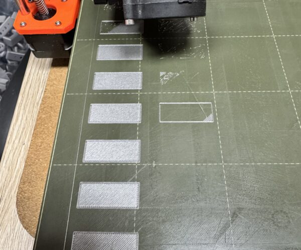

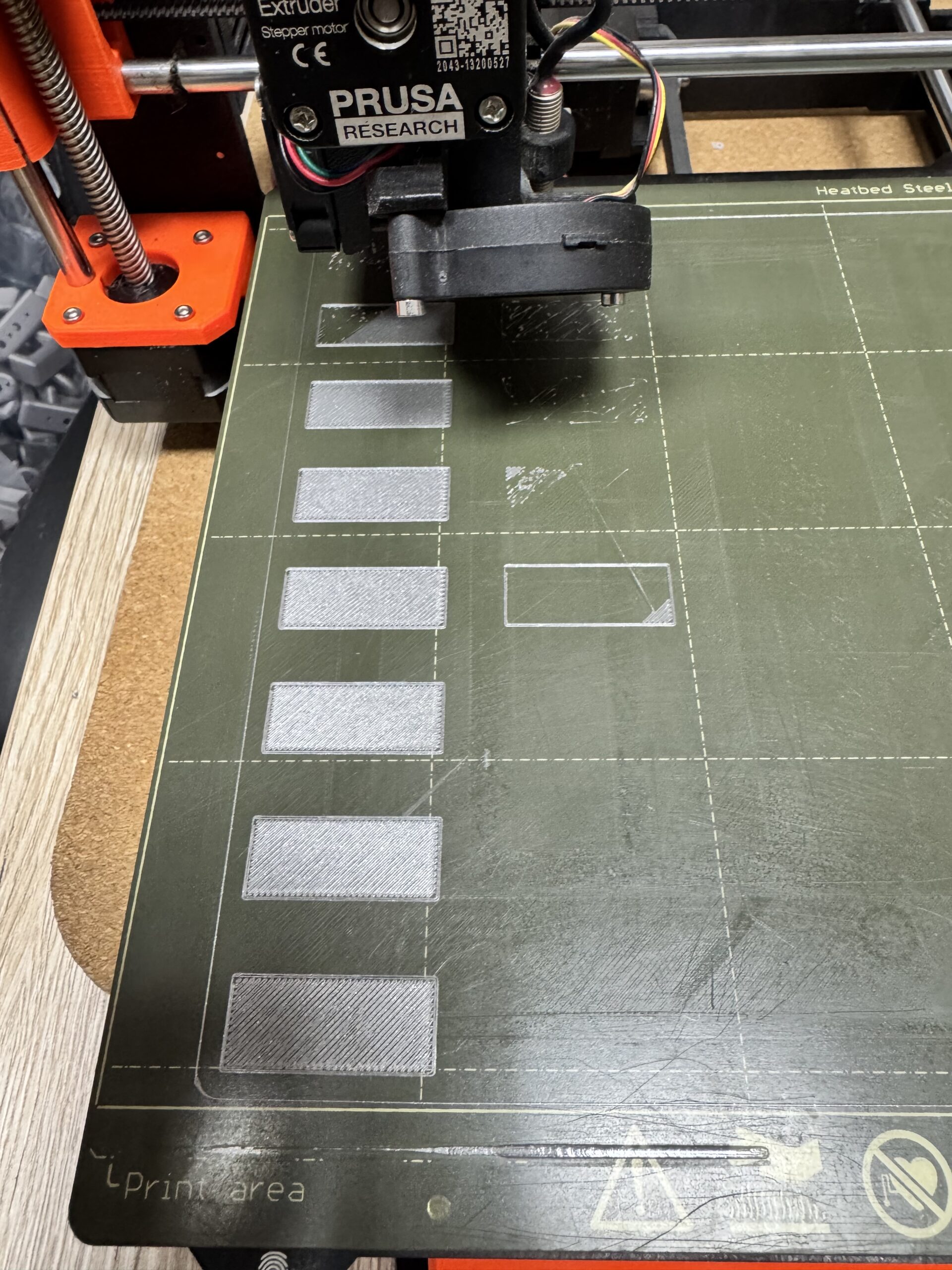

Dobrý deň, mal by som otázku. Pri tlači mi prestane dávať filament. Už som vymenil celý zostavený hontend, skúšal teploty aj rýchlosti. Keď sa zastaví stačí trochu zatlačiť na filament a kolečka sa začnú znova točiť. Prečo sa kolečka prestanú podávať filament? Môže to byť filament senzor?
Lebo určite sa mi nezasekne filament, ten vytiahnem normalne a znova ho aj zavediem. Prikladám foto.

Zdravím, podle fotky to vypadá na příliš tenkou první vrstvu - tryska "žehlí" podložku a filament nemá kudy vytékat. Zkusil bych zkalibrovat první vrstu.
