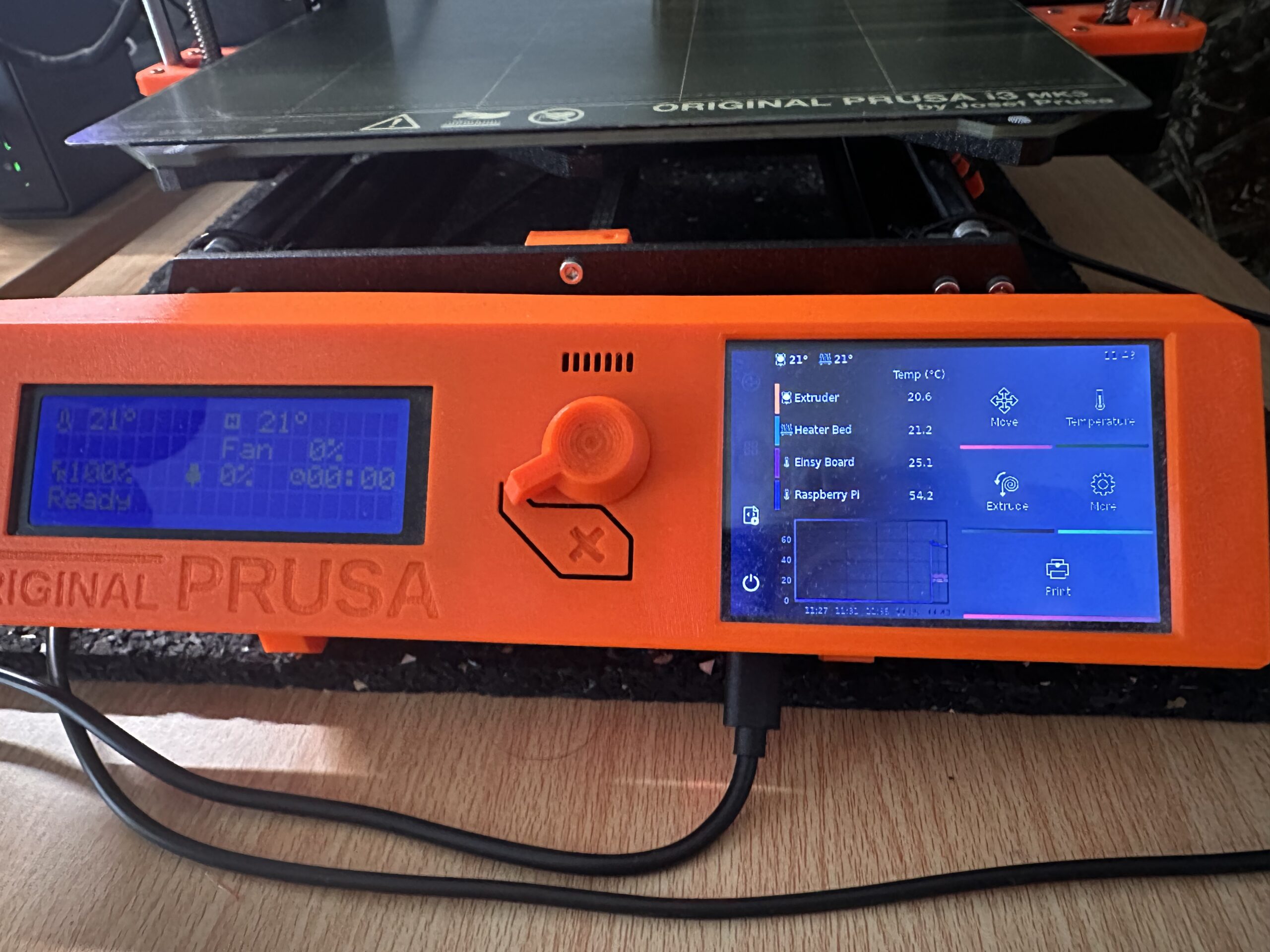

Olivier-Saraja
(@olivier-saraja)
RE: Passage de ma Mk3s sous Klipper
Voilà ce que cela donne après Klipperisation. Heureux, je suis.

cbz
 cbz
(@cbz)
En effet ça à de la gueule 😀 As tu déjà fait une grosse impression ? Moi j'avais des gels de l'impression avec le PI 3b+.
Posted : 10/11/2024 4:05 pm
