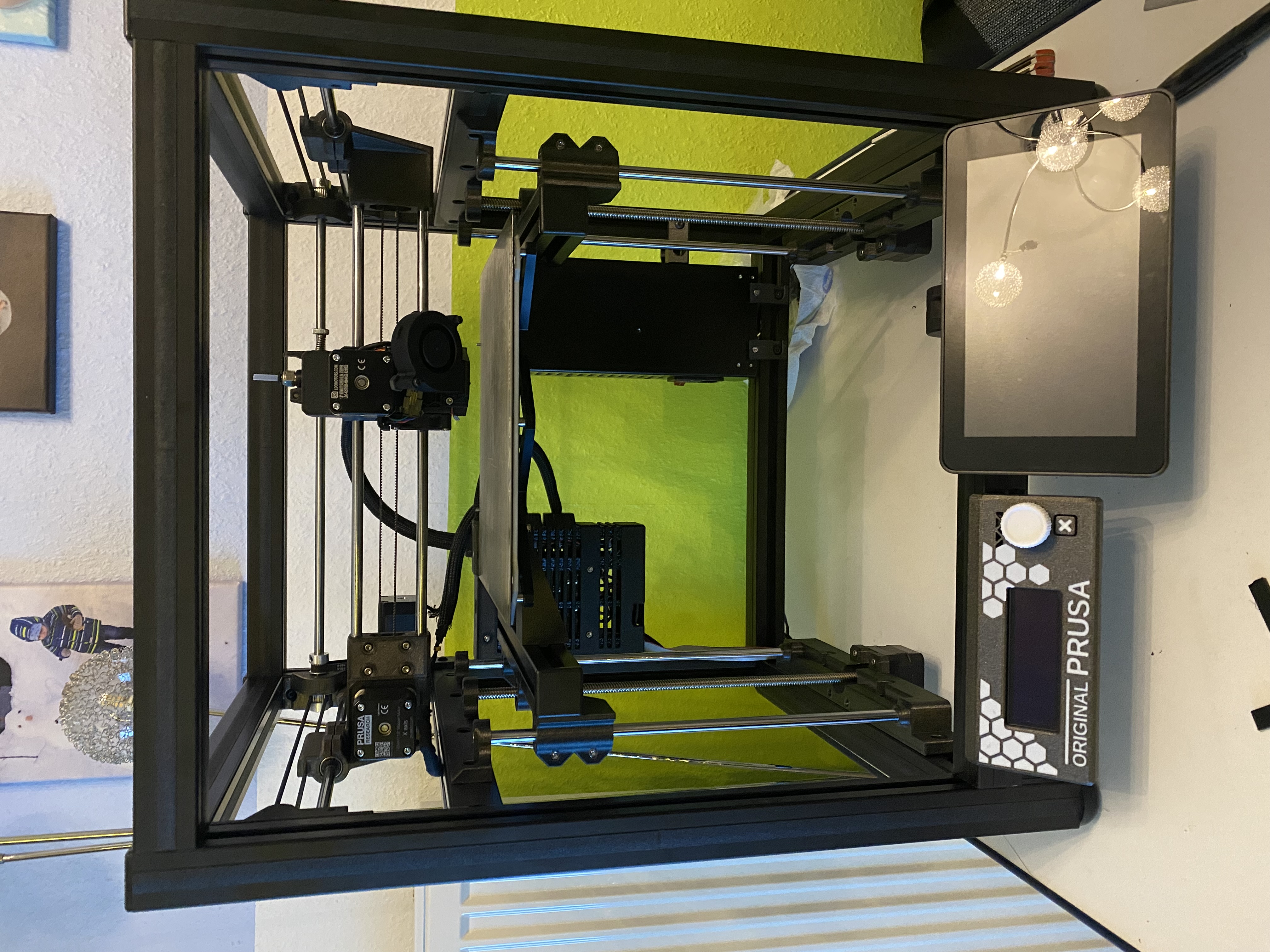

Ich habe mit grossem Interesse den Beitrag hier jetzt durchstöbert, und würde gerne Interesse bekunden an den cfg´s für den MK3s und die MMU2 mit dem SKR Mini E3, das ich hier sogar noch rumm liegen habe .
Ich habe schon Diverse Erfahrungen mit Klipper (Sovol SV01, SV06, Ender 5, und andere) Aktuell läuft sogar noch ein SV01 neben dem Prusa, traue mir also eine Umrüstung zu.
Ich hab den Prusa MK3s mit Zaribou komplett Umbau auf 10mm Wellen, und Bondtech Extruder (vom Vorgänger nicht von mir).
Von der Umstellung auf Klipper erhoffe ich mir "etwas" Schnellere Druckgeschwindigkeiten und, laut dem Vorbesitzer, soll der Verbrauch von Material beim MMU Druck mit Klipper etwas weniger werden ?
Danke schonmal im Vorraus

cfg's kann ich dir gerne zukommen lassen. Du musst allerdings einige Anpassungen vornehmen, da Klipper auf einem MK3 ähnlichen Selfmade Gerät läuft und ich damit einige Features ansteuere, welche der MK3 nicht unterstützt. cfg's sind auf die aktuellste Klipper Version abgestimmt.

Tja, ich habe über ein Jahr am Drucker und an der Firmware gearbeitet und bin immer noch nicht fertig (also noch im Prototypenmodus). Drucken mit MMU2 funktioniert soweit einwandfrei. Das MMU Fehlermanagement ist noch nicht ganz ausgereift. Hab in den letzten Monaten leider wenig Zeit für das Klipperprojekt gefunden.
Vielleicht hast Du ja gute Ideen bzgl. Firmware Erweiterungen/Ergänzungen/Änderungen und lässt es mich/uns wissen.

Ich habe diesen Post überflogen und bin stark am überlegen, ob ich meinen mk3s mit mmu auf Klipper umbaue. Wie viel schneller ist dein Drucker dadurch geworden? Welche Vorteile/Nachteile siehst du?
Wenn ich den Umbau mache, stehe ich gerne bereit Feedback zu geben, oder auch Anpassungen zu machen. Das Board für die MMU habe ich bereits bestellt.
Ich nutze Klipper auf einem Tevo Tornado den ich mit nem Buddy Board aus einem Mini betreibe.
bisher habe ich den mk3s so gelassen, wie er ist, da ich die MMU nutzen will
Napsal : 28/11/2024 11:19 am

ich nutze den Klipperdrucker nur für die Massenfertigung, da ich doch eine Zeitersparnis bis zu 70% erziele (je nach Form, Geometrie und gewünschter Oberflächenqualität der Druckteile).
Die MMU2 nutze ich nur als Filamentmagazin und drucke selten Multicolor. Die Integration der MMU2 war für mich mehr ein spannendes Project, da bis dato nichts vergleichbares funktionsfähiges zu finden war. Das programmiertechnische ist recht aufwendig und komplex, aber man lernt eine Menge über Hardware und Programmierroutinen.
Was die Druckgeschwindigkeit betrifft: Volumengeschwindigkeiten von 25-30 mm3/s  sind machbar, was natürlich vom Filament und Düsenaufbau abhängig ist. Spezielle PLA Sorten und viele Andere lassen sich mit diesen hohen Geschwindigkeiten nicht drucken, was bedeutet, dass ich mit Klipper hauptsächlich "highspeedtaugliche" Filamente verwende (PETG und PLA Sorten).
Neben Aufbau (Stabilität und Führungselemente) vom Drucker, ist auch noch eine Weilchen Arbeit in die Resonanzreduzierung zu investieren, wobei ich sagen muss, dass man Resonanzen über die gesamte Bandbreite trotz dynamischer Anpassung nie ganz weg bekommt.
Im Endeffekt erzielt man meist die besten Ergebnisse mit einem Mittel aus Speed und annehmbarer Oberflächenqualität, was bei mir oft in Druckgeschwindigkeiten zwischen 100 bis 150mm/s umgesetzt wird.
Ich gehe davon aus, dass ausser Speedgewinn die Vorteile von Kliiper bekannt sein dürften (schnelle FW Änderungen ohne lästiges Flashen, wesentlich mehr Flexibilität usw...). Man muss sich halt Zeit nehmen und sich in die Materie einleben.
Das Klippersystem läuft soweit stabil, ist aber im einen oder anderen Punkt noch optimierbar (wie fast jede Firmware).
Momentan arbeite ich wenig an den Druckern (sondern nutze diese eifrig) und widtme mich mehr verschiedenen Überwachungssystem. Aber das ist wieder eine andere Baustelle und hier wahrscheinlich fehl am Platz.
Fazit: Aufwand und Nutzen Vergleich muss jede/r für sich selbst abklären und dementsprechend entscheiden.
