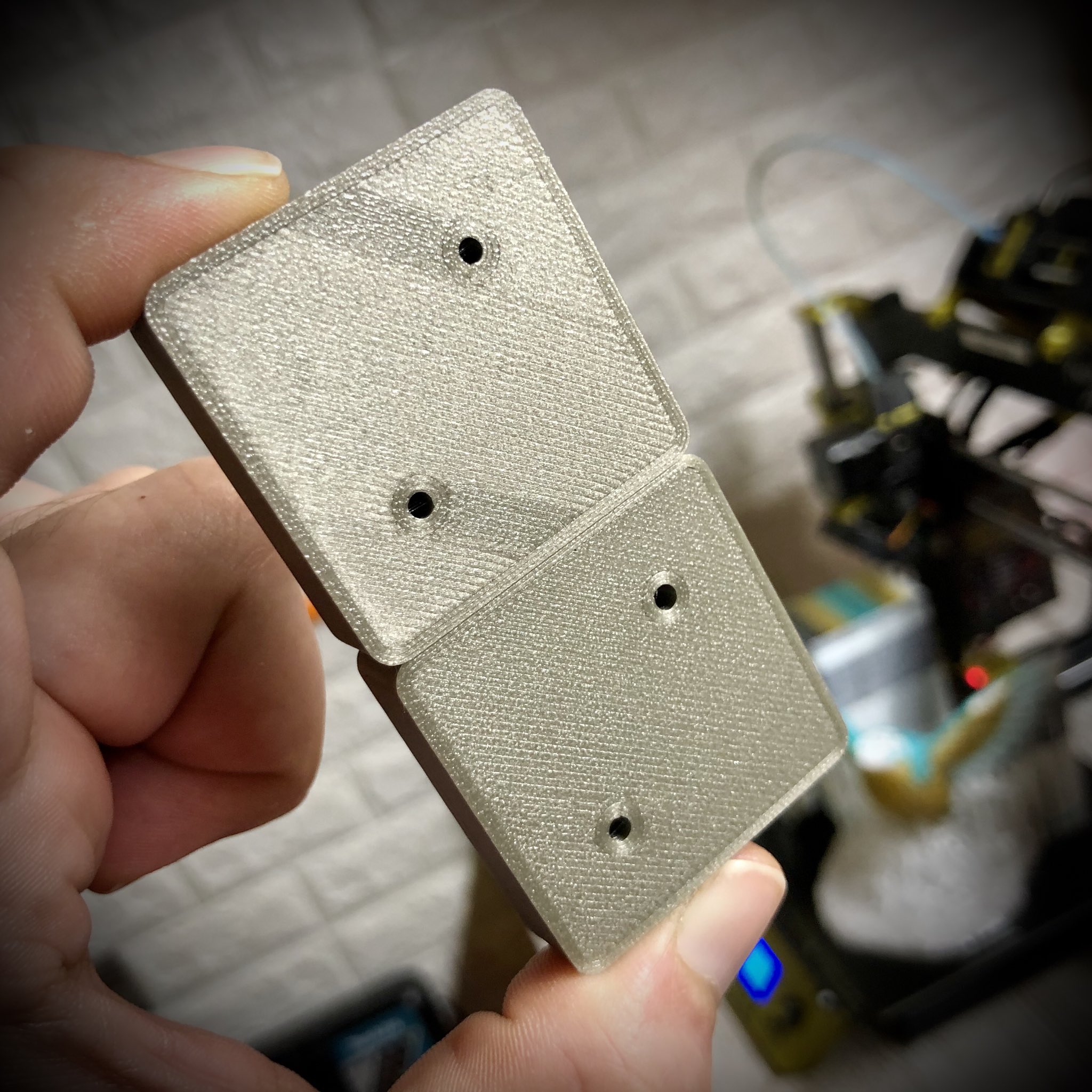

Hallo zusammen,
Ich habe einen Becher gedruckt, welcher durchgehend zylindrisch sein sollte, jedoch ist die Kontur auf der Höhe des Bodens leicht nach innen versetzt. Weiss jemand was die Ursache ist und wie man diesen Fehler behebt? Danke im Voraus!

Sowas kann von der stl-Datei abhängen. Woher hast Du die Druckdatei? In manchen Programmen kann man sich ansehen, wie die einzelnen Schichten gedruckt werden, vielleicht gibt es sowas in Deinem Programm auch…
Sieht man den Fehler im Slizer auch, wenn Du die Vorschau untersuchst?

Ich habe die STL-Datei in Inventor erstellt und als Slicer habe ich den von Prusa verwendet. Dort wird jedoch keine solche Konturverbreiterung angezeigt.

Ist der Fehler auch dann da, wenn Du den Becher noch einmal druckst? Du musst ja nicht die volle Höre, es reicht ja ein bisschen, bis über die Fehlerstelle hinaus. Manchmal tritt sowas auch nur einmal auf und dann — nie wieder… Vielleicht hast Du ja Glück!

Ich habe ihn nochmals gedruckt, jedoch leider mit dem selben Resultat.

Das ist ein bekanntes Problem mit PrusaSlicer. Bei anderen Slicern gibt es dieses Problem nicht.
Du kannst mal die adaptive variable Schichthöhe versuchen. Oft reicht das schon. Im nächsten PrusaSlicer Update (2.3.0) kommen viele Qualitätsfeatures hinzu. Hoffentlich wird dabei dieser Bug endlich behoben.

Ich kenne das Problem auch und bin deshalb mehrfach auf den etwas eingerosteten Slicer S3D ausgewichen: https://www.simplify3d.com/software/features/

Du könntest auch versuchen die Anzahl der Konturlinien zu erhöhen.
Möglicherweise hilft das etwas.

es würde jetzt ganz gut passen. Ich hatte gestern nämlich das original PRUSA LCD Cover mit ein paar kleinen Änderungen neu gedruckt und musste feststellen, dass bei diesem Bauteil auch 2-3 dieser Verbreiterungen zu sehen sind. Man kann damit leben, aber mich würde es schon interessieren ob Simplify es besser macht, oder ob es an meinem Drucker/Einstellungen liegt.
Könnte CURA eine kostenlose Alternative sein?

Ich weiß nicht, wieso jemand für eine veraltete Software wie Simplify heute noch Geld ausgeben sollte.
Ja, Cura wäre eine kostenlose alternative, die dieses Problem löst. IdeaMaker würde ich aber bevorzugen. Alleine, weil es im Featureumfang fast schon mit PrusaSlicer mithalten kann.
