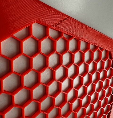

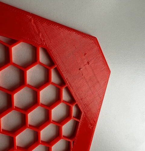

Hallo zusammen,
ich versuche die ganze Problematik möglichst knapp zusammenzufassen, damit es schneller zu lesen ist:
  • Prusa i3 MK3s+ und MMU2s, komplett gemodded mit karl-herberts Verbesserungen, alle Schläuche haben einen Innendurchmesser von 3mm! Filamentwechsel klappen absolut problemlos! Der Mod von Karl-Herbert ist absolut spitze!
  • Der Drucker druckt absolut problemlos ohne MMU
  • Mit MMU habe ich immer wieder kleine Verstopfungen/Unterextrusionen/Druckspünge. Also Phasen in denen einfach kaum bis gar nichts extrudiert wird
  • Vermehrt passiert dies bei äußeren Perimetern oder beim Flächendruck

Anbei ein paar Bilder von den besagten Fehlern im Druckbild und meinem Drucker.

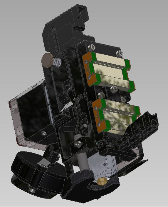

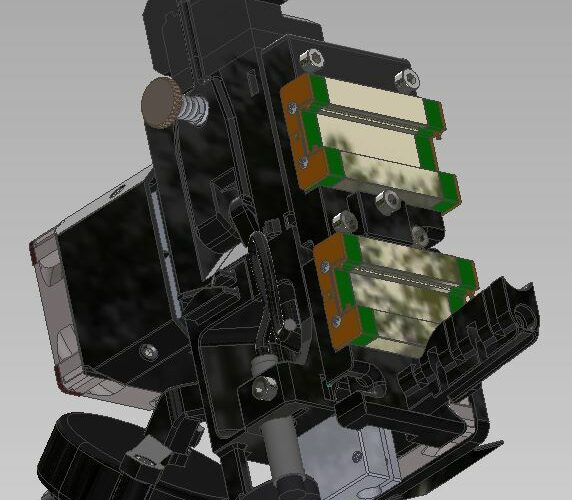

Der BMG ist weit verbreitet, ist mit einem Getriebe ausgestattet, welches eine präzise Extrusion gewährleistet. Vor- und Nachteile des BMG sind oft im Netz beschrieben und es existieren auch eine Menge Varianten mit verschiedenen Hotends im Einsatz. Bei meinem alten MK3 verwende ich noch das originale E3D V6 mit Titanheatbreak, Nickel-Kupfer Heizblock und einem PT100 Sensor für höhere Drucktemperaturen. Gedruckt habe ich alles aus Carbonnylon. (Leicht, gute Zähigkeit und Wärmebeständigkeit). Derzeit baue ich ein ähnliches Modell, allerding mit einem Volcanohotend und Hiwin Führungselementen (fürs Klipperprojekt).
Der Nachbau des BMG ist für Beginner nicht ideal bzw. recht anspruchsvoll. Da ich bzgl. Probleme beim Druck, Zusammenbau und Beschaffung von div. Bauteilen gefühlt tausende Anfragen erhalten habe, habe ich meine Extrudervariante aus der Grabcad Datenbank zurückgezogen. Ich wollte lediglich die Daten zur Verfügung stellen, jedoch keine Dauersupport abgeben.
Falls aber jemand an der Vorlage interresiert sein sollte, kann ich gerne Daten zur Verfügung stellen (STEP und/oder STL). Stückliste oder Funktionsbeschreibung oder sonstige Dokus sind nicht vorhanden.
