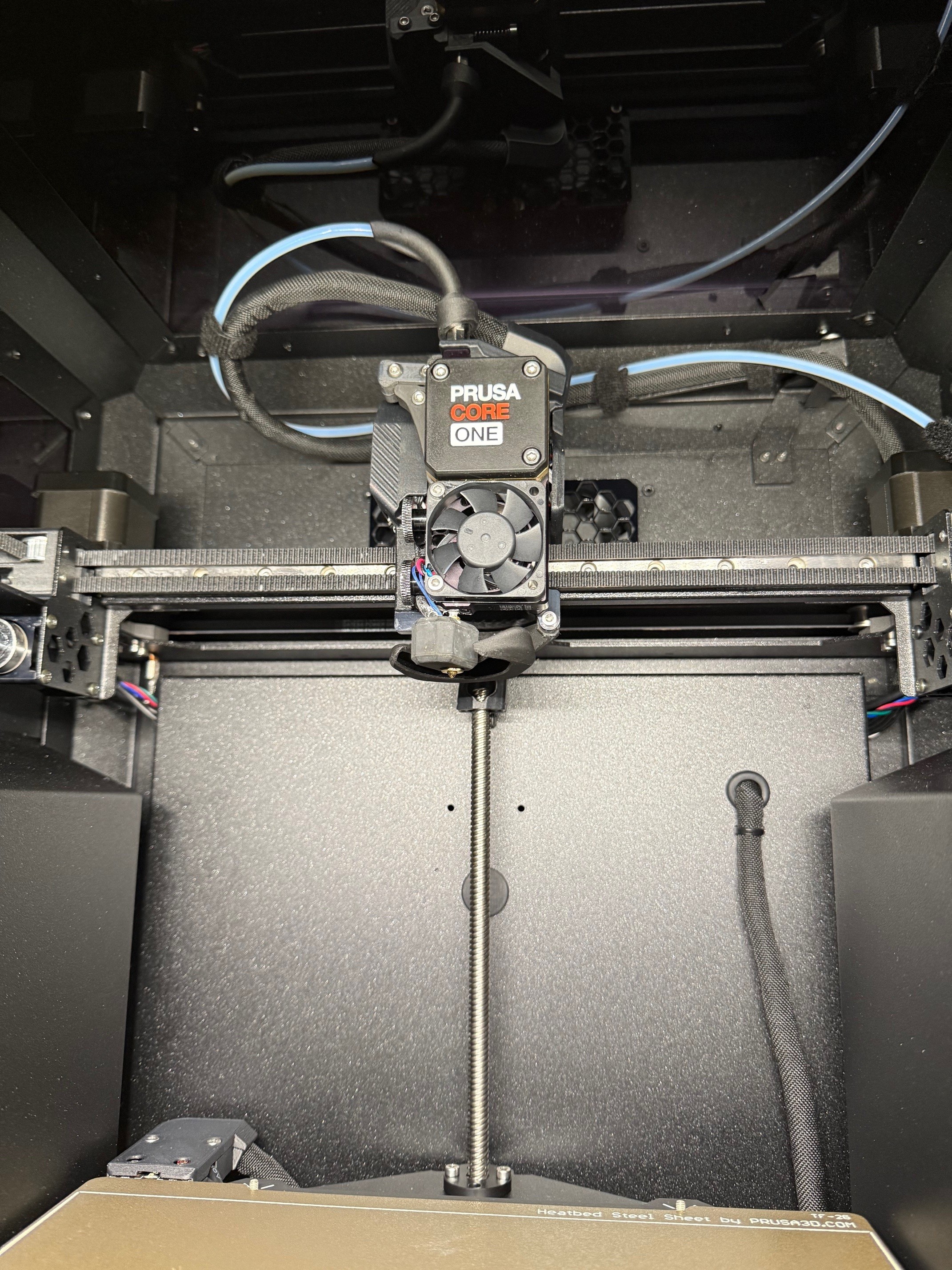

ich besitze den C1 schon ein paar Tage und heute ist mir das erste Mal aufgefallen, das der Bauteil-Lüfter hinten mit dem Aufbau vom Gehäuse-Lüfter kollidiert.
Ist das bei Euch auch so  ?
Danke Vorab....

Hi, bei mir gibt es keine Kollision, habe das Kit bestellt und selbst aufgebaut.
Kontrolliere doch nochmal ob der Lüfter richtig am Extruder sitzt, klingt für mich so als ob der dort nicht richtig sitzt.

Moin Thomas, danke für deine Antwort. Ich glaube ja auch immer daran, das der Fehler vorm Bildschirm sitzt 🙂
In diesem Fall weiß ich nicht was falsch montiert sein könnte ?
Lüfter steckt bis zum Anschlag im Gehäuse "siehe Bild" und die Anschraubpunkte können auch nicht falsch sein.
Die Kollision ist auch nur wenn man man den Schlitten händisch nach hinten bewegt.

Hier mal Bilder von meinem Core One, auch händisch nach hinten geschoben.

RE: Kollision Bauteillüfter bei Endstellung Y
Heyho, so sieht es bei mir aus. Deutlich hinter den Gehäuse-Lüftern.
Merkwürdig 😎
Der Abstand von der Nextruder Kapp zur Rückwand ist bei mir 146mm.
Ggf. mein Anschlag falsch.
Bei mir sind es 147mm Abstand, also identisch.
Schaue Dir mal meinen Abstand Lüfterhaube zum Extruder an. Dein Anstand ist viel größer. Ich denke daran liegt es. Es wird entweder falsch montiert sein, oder der "Fan-Shroud" ist irgendwie größer/schief/?? Denke der Winkel stimmt einfach nicht wie der montiert ist.
Moin Thomas, danke für deine Zeit. Somit ist der Übeltäter erkannt  👍  Da hier eine falsche Montage quasi nicht möglich ist, muss der Fan-Shroud ja irgendwie einen weg haben.
Ich werde den neu drucken (sofern die Datei online ist“ und Feedback geben.
Klar ist die online.
https://www.printables.com/model/1167816-core-one-printable-parts/files#preview.file.lQhn4
Ich hoffe das es das ist, was anderes fällt mir nicht ein.
Moin, frei nach dem Motto "traue keine Bauteile, die Du nicht selber gedruckt hast"
Neu gedruckt und siehe da, keine Kollision mehr.
Danke für dein Hilfe
